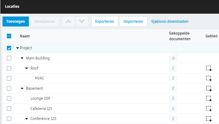

Maak de kostenopbouw met behulp van de volgende methoden:
- Selecteer een locatie in de hiërarchie en klik op Toevoegen om een nieuwe sublocatie aan te maken.
- U kunt de pijltjes gebruiken om items hoger of lager in de kostenopbouw te plaatsen.
- U kunt de volledige kostenopbouw importeren vanuit een Excel-spreadsheet.
Opmerking: Met Gekoppelde documenten wordt getoond hoeveel documenten zijn gekoppeld aan elke locatie. Het pictogram
in Gebied geeft aan dat het gebied is bepaald.

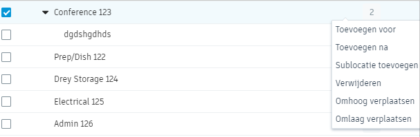

Menu-opties Andere locatie
Klik op het menu Meer voor meer opties.
- Toevoegen voor: Voegt een locatie toe voor de geselecteerde locatie op hetzelfde niveau.
- Toevoegen na: Voegt een locatie toe na de geselecteerde locatie op hetzelfde niveau.
- Sublocatie toevoegen: Voegt een locatie toe onder de geselecteerde locatie.
- Verwijderen: Verwijdert de geselecteerde locatie.
- Omhoog verplaatsen: Verplaatst de geselecteerde locatie omhoog.
- Omlaag verplaatsen: Verplaatst de geselecteerde locatie omlaag.
