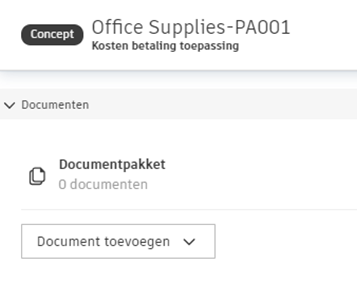

Selecteer de naam van het item onder het kopje 'Algemeen' in de tabel. Er wordt een detailvenster geopend.
Klik in het gedeelte ‘Documenten’ op Document toevoegen.

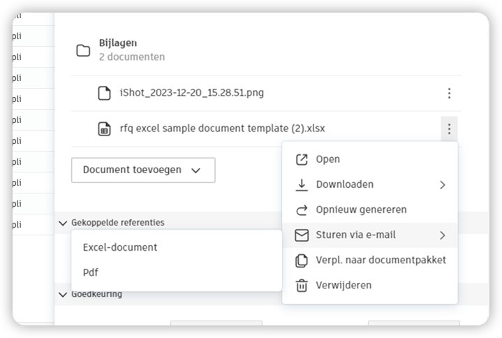

Documenten toevoegen als bijlagen
Beheerders kunnen documenten als bijlagen toevoegen. Deze documenten kunnen met behulp van templates worden gegenereerd.
Bijgevoegde documenten kunnen via e-mail worden gedownload en verzonden.

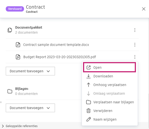

Op documentpakketniveau
Op dit niveau kunt u:
- Open een documentpakket in Document Management.
- Openen in browser in het geval van pdf-bestanden in het gedeelte Documentpakket en bijlagen, en samengevoegde pdf-bestanden.
- Alle documenten uit een pakket downloaden.
- Verzenden via e-mail voor beoordeling van de bijbehorende omvang en documentatie. Het documentpakket wordt als een bijlage verzonden. Als de snelheid hoger dan 20 MB is, wordt er een downloadlink weergegeven.
Op het niveau van één document
Open een document in BIM-viewer, waar u bijvoorbeeld aan uw bestanden kunt werken en opmerkingen aan pdf's kunt toevoegen.
Een Word- of PDF-document naar uw computer downloaden.
Genereer documenten opnieuw om ze bij te werken of ontkoppel een gegenereerd document uit een documentpakket en verplaats het naar bijlagen.
Verplaatsen naar bijlagen. Deze procedure is omkeerbaar.
Een document uit een pakket verwijderen.
De naam wijzigen van een document.

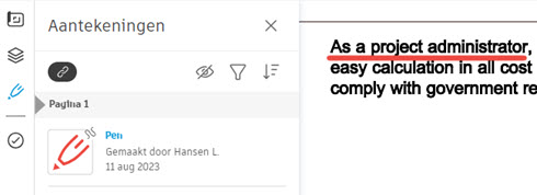

Aantekeningen aan een document toevoegen
U kunt markeringen toevoegen aan een pdf-document. Dat kan bijvoorbeeld handig zijn tijdens het beoordelingsproces voor goedkeuringen.
Om het toevoegen van markering aan een pdf-document in te schakelen, moet de projectbeheerder:
Selecteer de optie Document Management in de Algemene instellingen.
Beoordelaars de rechten Aanmaken geven voor de map waarin het gegenereerde pdf-document is opgeslagen.
Wanneer beoordelaars vervolgens een pdf-document openen vanuit de sectie 'Cost Management-document', schakelt de BIM-viewer automatisch het deelvenster 'Aantekening' in.
Volg deze stappen om aantekeningen aan een Cost Management-document toe te voegen:
Navigeer naar het gedeelte Documenten in het vervolgwerkpaneel van het contract, de betalingsaanvraag of een wijzigingsopdracht die u wilt markeren.
Zoek het PDF-document waaraan u aantekeningen wilt toevoegen en klik op het pictogram 'Meer'
naast het PDF-document.
Selecteer Openen. Het PDF-document wordt geopend in de BIM-viewer.
Wanneer het document is geopend, kunt u aantekeningen aan het document toevoegen. Raadpleeg de artikelen Aantekeningen voor meer informatie over de verschillende hulpmiddelen en acties die beschikbaar zijn voor aantekeningen.
