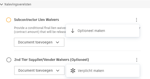

Nadat u templates hebt gemaakt, kunt u de vereisten voor specifieke items aanpassen. Navigeer naar het detailvenster van een item en zoek het gedeelte Nalevingsvereisten:
  1. Klik op het menu Meer pictogram menu Meer naast een vereiste.
  2. Kies Optioneel maken of Verplicht maken.
    Nalevingsvereiste: optionele of vereiste configuratie-opties
Opmerking: als alle vereisten optioneel zijn, wordt het item als compatibel beschouwd.

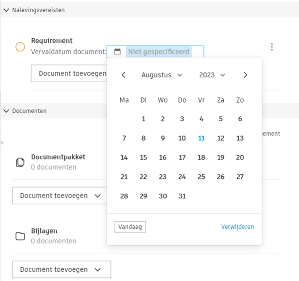

Vervaldatums instellen
Voor tijdgevoelige documenten zoals verzekeringscertificaten kunt u vervaldatums vereisen:
  1. Schakel in de instellingen van de vereisten Vereist vervaldatum document in.
  2. Deelnemers worden tijdens het uploaden van documenten gevraagd om vervaldatums in te stellen.
  3. Verlopen documenten worden weergegeven in agendaweergaven en Issues.
Dialoogvenster Configuratie van vervaldatum van de nalevingsvereisten
Nadat een vervaldatum is ingesteld, wordt deze weergegeven in de kalenderweergave op de startpagina en in het Vervaldatum nalevingsdocument Datum kolom.

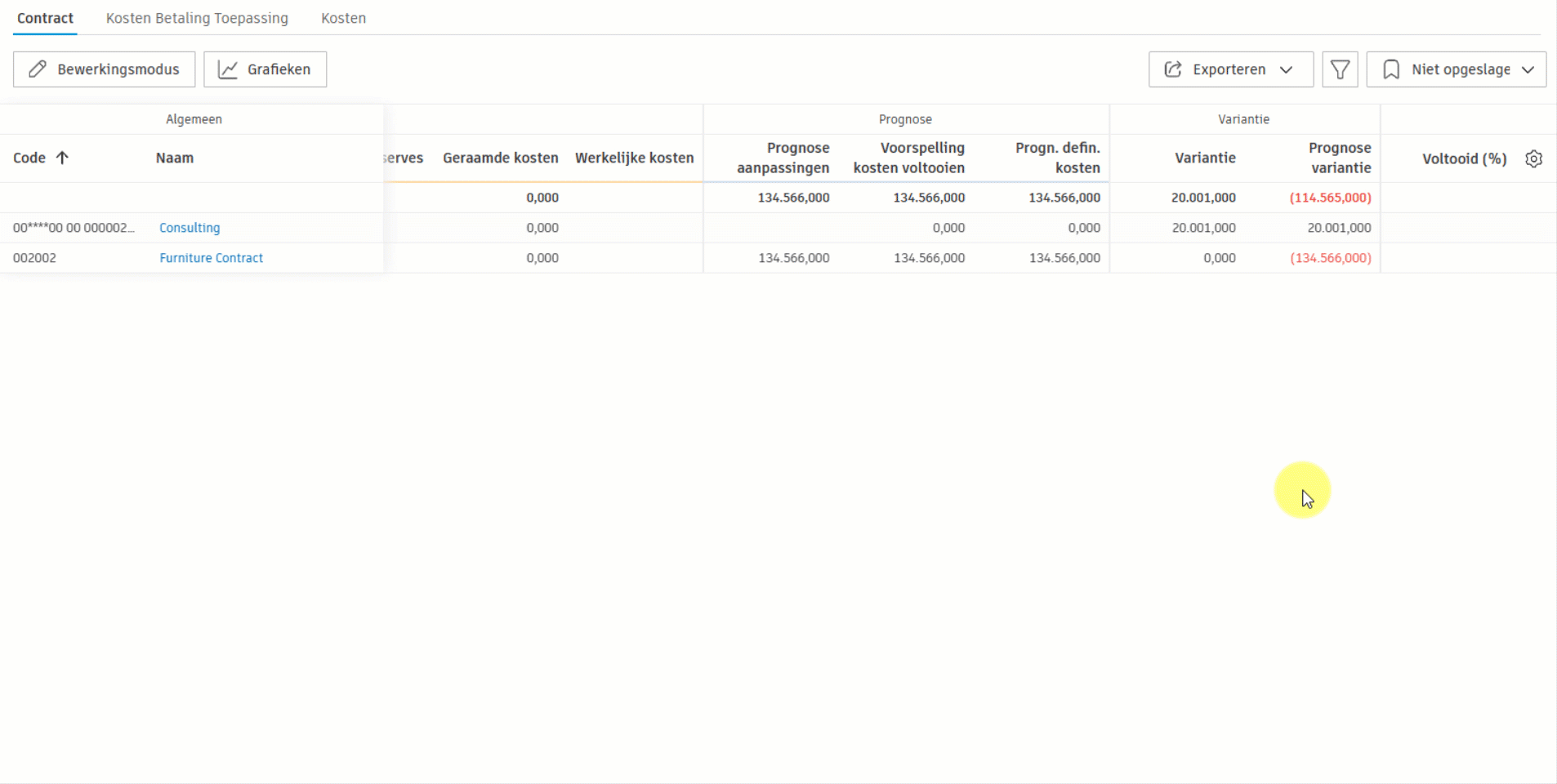

Ga als volgt te werk om de kolom Vervaldatum nalevingsdocument Datum in de tabelweergave voor contracten toe te voegen:
  1. Ga naar het subtabblad Contract op het tabblad Kosten.
  2. Klik op het pictogram .
  3. Zoek de kolom Vervaldatum nalevingsdocument Datum in de lijst en klik erop.
De nieuwe kolom wordt weergegeven onder het kopje ‘Datums’ van de tabel. Met Items op datum groeperen kunt u snel de deadlines zien.

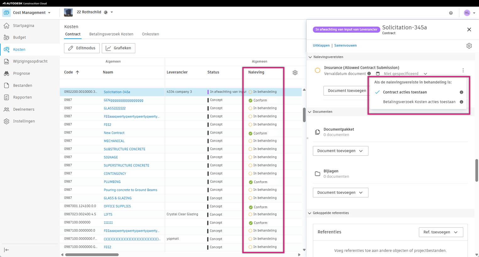

Nalevingsstatus volgen
De nalevingskolom in overzichtstabellen geeft de realtimestatus weer:
Kolom nalevingsstatus in overzichtstabel
Opmerking: u kunt de blokkering opheffen en indieningsacties toestaan, zelfs wanneer de naleving in behandeling is.
Nalevingsstatus weergeven in tabellen
