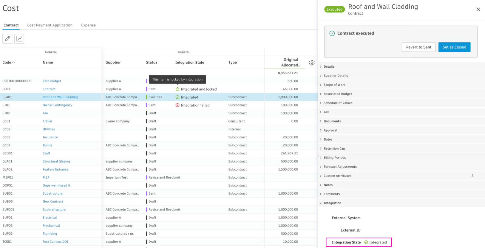

    Voorbeeld: contract vergrendelen
    U wilt een van uw contracten vergrendelen om ongeplande wijzigingen te voorkomen. U kunt dit doen met ERP-integratie. Vraag een ERP-systeemleverancier om de vergrendeling in te schakelen.
    Controleer de tabel om te zien welke velden en acties zijn vergrendeld. In detail:
    Belangrijk: Als het hoofditem is vergrendeld, wordt elk subitem in de hiërarchie ook vergrendeld. Vermijd na integratie het bewerken en verwijderen van vergrendelde items en alle acties die gesloten items zouden kunnen beïnvloeden.

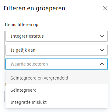

    Toevoegen, beheren en filteren op kolom voor integratiestatus
    Door de kolom ‘Integratiestatus’ aan de tabbladen ‘Budget’, ‘Kosten’ en ‘Wijzigingsorder’ toe te voegen, kunt u zien welke van de items, secties, en acties worden vergrendeld en geïntegreerd.
    Ga als volgt te werk om deze kolom aan uw weergaven toe te voegen:
    1. Selecteer de tabbladen Budget, Kosten of Wijzigingsorder.
    2. Ga naar het tabblad waaraan u de kolom ‘Integratiestatus’ wilt toevoegen.
    3. Klik op het pictogram .
    4. Controleer de optie ‘Integratiestatus’.
    De kolom geeft na het controleren de tabelweergave weer. U kunt zijn positie wijzigen door:
    Tip: Meer informatie over het aanpassen van tabellen voor 'Cost Management'.
    U kunt de tabelweergave filteren op basis van de status van de integratie:
