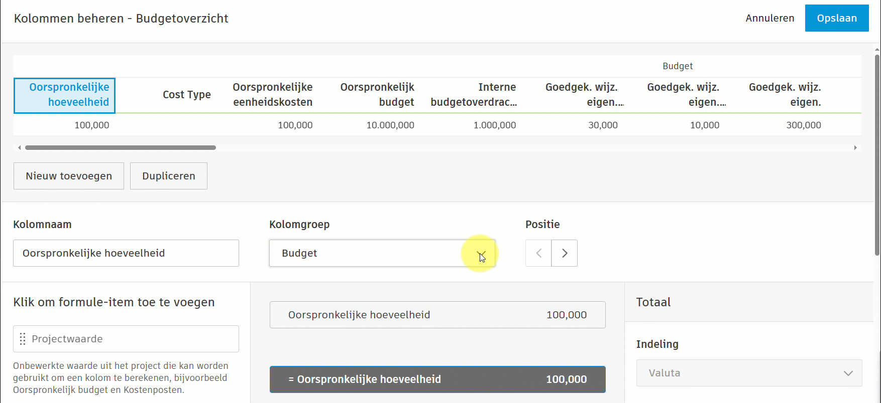

Budgetoverzichtskolommen
Projectbeheerders kunnen de naam, groep en volgorde van bestaande kolommen beheren. Ze kunnen ook aangepaste kolommen maken die zijn gebaseerd op projectwaarden of andere kolommen.
Klik op Beheren om bestaande kolommen te beheren en aangepaste berekende budgetkolommen te maken.
Als u wilt wijzigen waar bestaande kolommen worden weergegeven (groep en positie), wijzigt u de naam van de kolommen en beheert u de kolommen die standaard worden weergegeven. Selecteer de kolomnaam en kies de gewenste optie onder de lijstweergave.
Beheer van kolommen met budgetoverzicht
Raadpleeg het artikel Aangepaste kolommen maken voor meer informatie over het beheren van aangepaste kolommen.

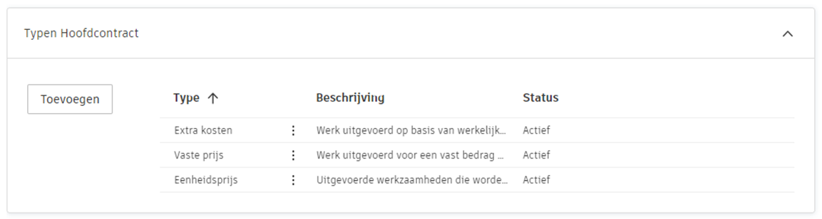

Typen hoofdcontracten
Een hoofdcontract is de primaire contractuele overeenkomst die is aangegaan, bijv. tussen een eigenaar en een algemene aannemer. Bij het maken van een nieuw hoofdcontract kunt u het type hoofdcontract selecteren uit de vooraf gedefinieerde opties of een type contract dat aansluit op de behoeften van uw bedrijf aan de instellingen toevoegen.
Kies uit een van de volgende opties:
Tip: standaardinstellingen kunnen niet worden verwijderd. U kunt ze deactiveren, zodat ze niet in de gebruikersinterface worden weergegeven.
Als u een nieuw type hoofdcontract wilt toevoegen, klikt u in de linkerbovenhoek van de Hoofdcontracttypen op Toevoegen.
Instellingenpaneel voor typen hoofdcontracten met opties voor contracttypen

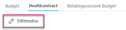

  1. Ga naar het tabblad Budget.
  2. Ga naar het tabblad Hoofdcontract.
  3. Open de bewerkingsmodus door op pictogram Bewerken te klikken.
    Bewerkingsinterface voor hoofdcontract
  4. Kies het contracttype in de kolom Type.

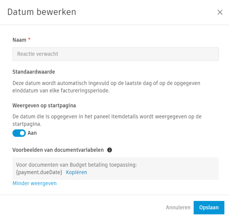

Datums voor hoofdcontract en budgetbetalingsaanvraag
U kunt een standaardwaarde voor datums definiëren en ervoor kiezen om deze op de startpagina weer te geven. Zo kunt u gemakkelijker de projectplanning in Cost Management beheren. Open hiervoor het menu Meer menuknop Meer en klik op Bewerken.
Opmerking: items zonder het menu Meer menuknop Meer kunnen niet op de startpagina worden weergegeven en kunnen niet worden bewerkt.
Indien van toepassing kunt u de standaardwaarde voor de datum kiezen. Gebruik de optie voor de relatieve datum voor gevallen waarin een activiteit afhankelijk is van de datum van een andere activiteit (bijvoorbeeld het maken van een aanbestedingsschema). De optie voor een 1relatieve datum is alleen beschikbaar voor bewerkbare, door het systeem gegenereerde datums en aangepaste datums.
Klik op Meer weergeven voor de beschikbare voorbeelden van documentvariabelen. U kunt deze gebruiken om documenttemplates voor te bereiden.
Dialoogvenster Datums bewerken met datumconfiguratieopties en documentvariabelen
Tip: U kunt relatieve datums maken voor aangepaste kenmerken en aangepaste kolommen.
