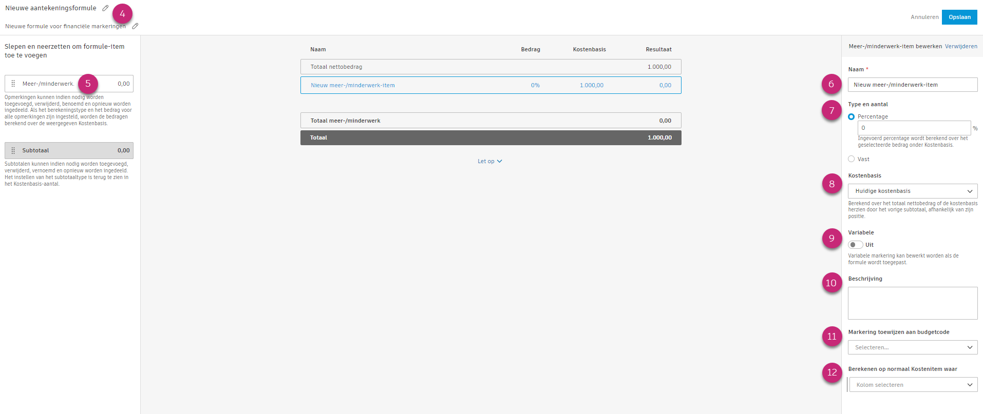

Een financiële opmerking maken voor een wijzigingsopdracht
Als projectbeheerder moet u een formule voor een financiële aantekening maken:
  1. Klik op de Modulekiezer pictogram Modulekiezer pictogram Menupijl modulepictogram Project Admin.
  2. Selecteer het tabblad Services.
  3. Selecteer Cost Management in het linkerpaneel.
  4. Ga naar het tabblad Wijzigingsopdracht.
  5. Klik op Toevoegen onder het kopje Financiële opmaakformules.
  6. Geef de nieuwe financiële opmaakformule een naam. U kunt ook een optionele beschrijving toevoegen door op het potloodpictogram te klikken.
  7. Klik op Opmerking in het linkerdeelvenster om deze aan de formule toe te voegen.
  8. Typ aan de rechterkant de naam van de nieuwe opmerking.
  9. Selecteer het type en de hoeveelheid. Beschikbare opties zijn onder meer:
    • Percentage: berekent de opmerking als percentage van de kostenbasis.
    • Vast: een vast bedrag toegepast als een totaal voor de opmerking op MMW-niveau.
  10. Selecteer de kostenbasis voor de opmerking. Alleen beschikbaar bij opmerkingen op basis van percentage.
    • Huidige kostenbasis: vermenigvuldigt het percentage en de kosten.
    • Netto totaal: vermenigvuldigt het netto totaalbedrag.
    • Herziene kostenbasis: vermenigvuldigt het volgende subtotaal en het percentage.
    • Voorgaande subtotaal opmerking: hiermee wordt het totaal van alle voorgaande opmerkingen boven de geselecteerde opmerking weergegeven, exclusief het nettototaal.
    • Eindtotaal: vermenigvuldigt het uiteindelijke berekende totaal en het percentage.
    • Voorafgaand totaal: berekend op het totaal van het nettototaal en alle voorgaande opmerkingen.
  11. Bepaal of de variabele kan worden bewerkt wanneer de formule wordt toegepast.
  12. Geef een optionele beschrijving op voor de opmerking.
  13. Opmerkingen worden standaard berekend over alle budgetposten. Klik op de vervolgkeuzelijst Opmerking toewijzen aan budgetcode om een opmerking alleen toe te passen op een specifieke budgetcode.
  14. Klik op Berekenen op normale kostenpost waarbij om een kolom, operator en waardecombinatie te selecteren om de opmerking op toe te passen. Opmerkingen worden standaard berekend over alle budgetposten.
Interface voor de configuratie van financiële aantekeningformules met instellingen voor aantekeningen, opties voor kostenbasis en een formulebouwer.

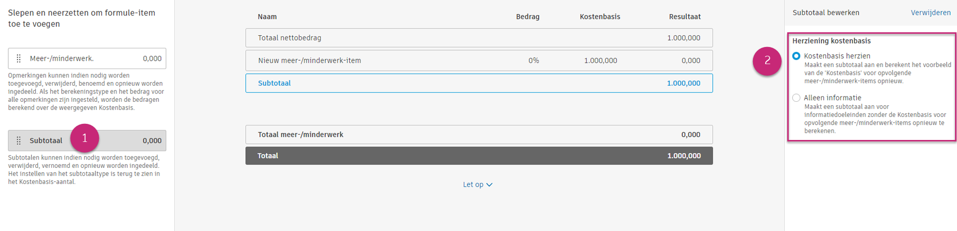

Ga als volgt te werk om een subtotaal aan uw financiële opmaakformule toe te voegen:
  1. Klik in het linkerdeelvenster op Subtotaal.
  2. Selecteer de juiste kostenbasis-herziening. Beschikbare opties zijn onder meer 'Herziene kostenbasis' of 'Alleen informatie':
    • Herziene kostenbasis geeft een subtotaal en berekent de voorbeeldkostenbasis opnieuw voor volgende opmerkingen.
    • Alleen informatie maakt een subtotaal voor informatiedoeleinden, maar berekent de kostenbasis niet opnieuw voor volgende opmerkingen.
Instellingsopties voor subtotalen met de keuze uit de keuzerondjes Kostenbasis herzien en Alleen ter informatie
Voeg zo nodig meer opmerkingen of subtotalen toe. Klik op Opslaan als alles klaar is.

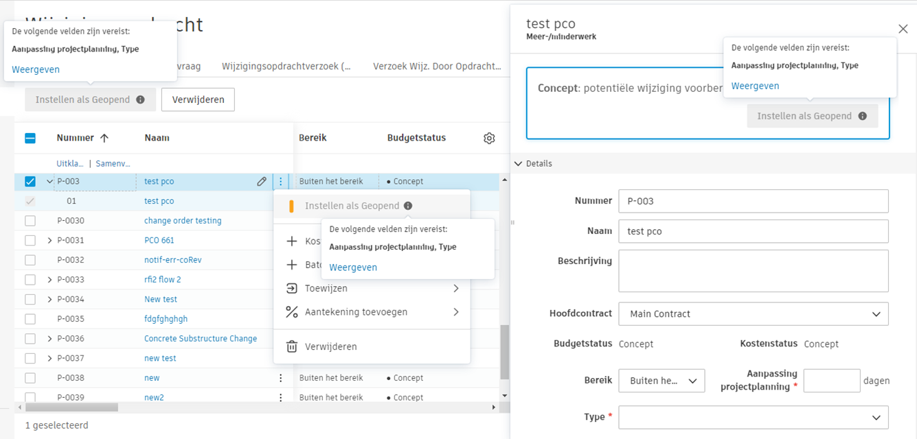

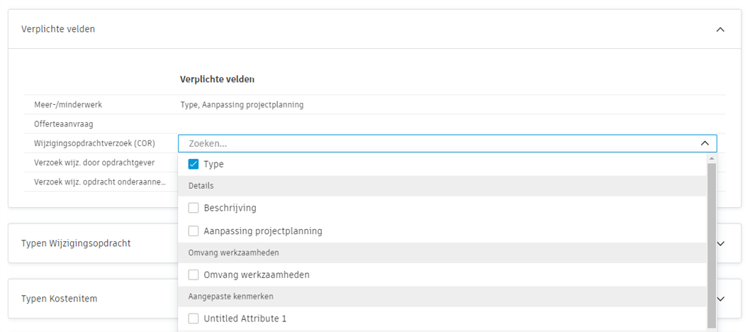

Vereiste velden voor wijzigingsopdrachten
Projectbeheerders kunnen indien nodig een set velden definiëren. Deze instelling kan handig zijn wanneer u met een proces voor wijzigingsopdrachten werkt, om te voorkomen dat belangrijke informatie ontbreekt. Dit kunt u als volgt doen:
  1. Open Services en vervolgens Cost Management in de linkernavigatie.
  2. Ga naar het tabblad Wijzigingsopdracht.
  3. Scrol omlaag naar Vereiste velden.
  4. Selecteer de vervolgkeuzelijst naast de wijzigingsopdracht.
  5. Kies de vereiste velden voor wijzigingsopdrachten. Aangepaste attributen worden ook in de lijst weergegeven.
Vereiste velden voor configuratie van wijzigingsopdrachten met vervolgkeuzelijst van verplichte velden
De verplichte velden zijn van toepassing op alle bestaande exemplaren en op exemplaren die in de toekomst worden gemaakt.
Zodra deze velden zijn ingesteld, worden ze bij het wijzigen van de status van een wijzigingsopdracht gemarkeerd als verplicht en moeten ze worden ingevuld om verder te gaan met het proces voor wijzigingsopdrachten. Als u op Weergeven klikt, wordt u naar de ontbrekende gegevens geleid.
Validatiebericht vereiste velden met ontbrekende verplichte velden met knop Weergeven om naar ontbrekende gegevens door te leiden

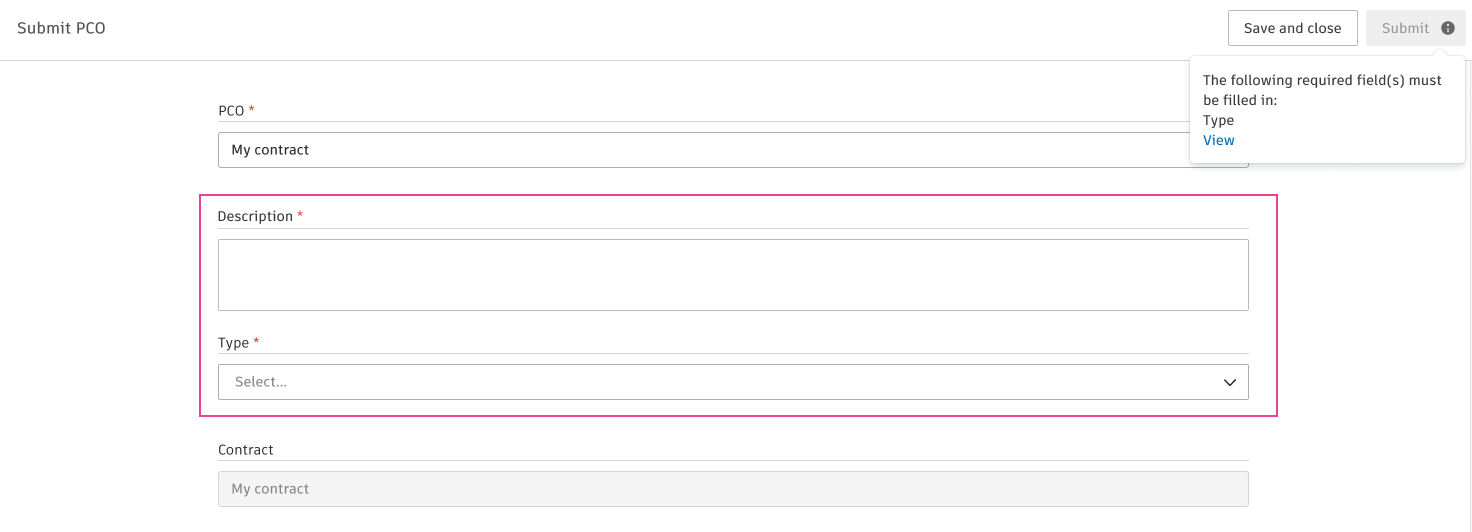

Leden met toegang voor samenwerken zien ook de vereiste velden bij het indienen van een OA (offerteaanvraag). Zie het artikel Workflow collaboratieve potentiële wijzigingsopdracht voor meer informatie over hoe u in Cost Management met leveranciers kunt samenwerken.
Vereiste velden in samenwerkingsworkflow die verplichte veldvalidatie voor indiening van RFQ door leverancier weergeven

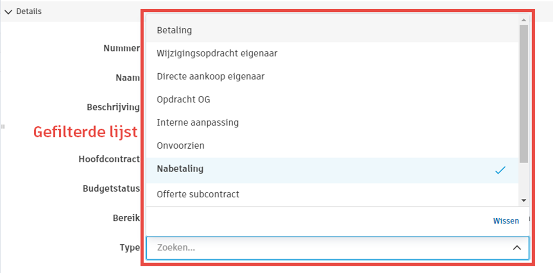

  6. Kies op welke wijzigingsopdrachtmodule een type van toepassing is. Wanneer u het vervolgwerkpaneel van de wijzigingsopdracht opent, wordt deze informatie in het veld Type weergegeven als optie die u voor een bepaalde wijzigingsopdracht kunt kiezen.
    Gefilterde lijst met typen wijzigingsopdrachten, waarin de type-opties in het keuzemenu worden weergegeven

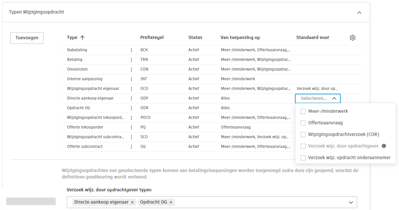

  7. Selecteer of een specifiek type wijzigingsopdracht als standaardoptie voor een bepaalde wijzigingsopdracht moet worden ingesteld. Als een type als standaardtype voor een wijzigingsopdracht is aangewezen, blijft het ingeschakeld in de sectie Van toepassing op.
    Configuratie van het standaardtype wijzigingsopdracht met selectievakjes voor het instellen van standaardtypes
Selecteer het menu ‘Meer’ pictogram menu 'Meer' om ongewenste standaardtypen te deactiveren.

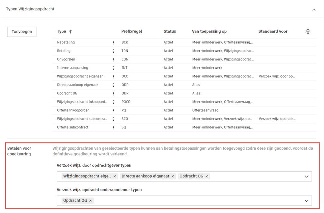

Betalen van bestelling wijzigen vóór goedkeuring
Beheerders kunnen alle typen wijzigingsopdrachten voor OCO/SCO selecteren die handmatig aan de budget- en kostenbetalingstoepassingen moeten worden toegevoegd voordat deze bestellingen worden goedgekeurd. Hierdoor kan de waarde van de wijzigingsopdracht tussen betalingstoepassingen worden bewerkt.
Om wijzigingsopdrachten toe te voegen die in betalingstoepassingen kunnen worden opgenomen wanneer ze ten minste de status Open hebben, voordat de definitieve goedkeuring wordt verleend:
  1. Selecteer het tabblad Wijzigingsopdracht in Services.
  2. Vouw de sectie Typen wijzigingsopdrachten uit.
  3. Ga naar Betalen vóór goedkeuring.
  4. Selecteer in het vervolgkeuzemenu de gewenste typen OCO en SCO.
    Instellingen voor betaling vóór goedkeuring, met keuzelijsten voor het selecteren van OCO- en SCO-types
Tip: Meer informatie over het toevoegen van wijzigingsopdrachten in de budgetbetalingstoepassing of de kostenbetalingstoepassing.

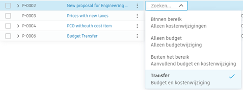

Reikwijdte van PCO en kostenposten
Pas de naam van de reikwijdte van de wijzigingsopdracht aan, zodat deze aan de behoeften van uw bedrijf kan voldoen.
Ga als volgt te werk om de naam te wijzigen:
  2. Vouw het gedeelte Reikwijdte PCO en kostenpost uit.
  3. U kunt een aangepaste naam toevoegen aan het oorspronkelijke bereik of de beschrijving ervan wijzigen.
Opmerking: De beschrijving kan niet leeg blijven. Als deze wordt gewist, wordt de standaardinstelling hersteld.
In het voorbeeld, wordt Onvoorziene uitgaven gewijzigd in Overdracht:
Aanpassing van PCO- en kostenitemscope met velden voor naam en beschrijving, waarbij Onvoorziene uitgaven is gewijzigd in Overdracht als voorbeeld.

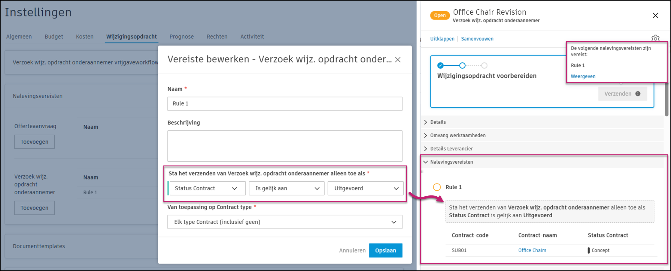

Nalevingsvereisten
Nalevingsvereisten zorgen ervoor dat aan specifieke documenten of voorwaarden wordt voldaan voordat wijzigingsopdrachten kunnen worden ingediend of verwerkt. U kunt verschillende nalevingsvereisten instellen voor RFQ's (Offerteaanvraag) en SCO's (Wijzigingsopdrachten voor leverancier) om de projectnormen en naleving van regelgeving te handhaven.
Om nalevingsvereisten voor wijzigingsopdrachten te definiëren:
  1. Kies Services.
  3. Klik op de vervolgkeuzelijst Nalevingsvereisten.
  4. U kunt nalevingsvereisten toevoegen door op Toevoegen te klikken naast het gewenste type wijzigingsopdracht: RFQ of SCO. Nadat u op Toevoegen hebt geklikt, wordt het betreffende venster met vereisten geopend.
  5. Voeg de naam en beschrijving van de vereiste toe. Deze worden weergegeven onder het kopje Nalevingsvereisten in het deelvenster 'Wijzigingsopdracht'.
  6. In Vereisten om RFQ in te dienen of Vereisten om SCO te verzenden is Vereist een document een standaardoptie. U kunt een extra optie Vereist deadline van document kiezen. Raadpleeg het gedeelte Vervaldatums instellen voor nalevingsvereisten in het artikel ‘Nalevingsvereisten’ voor meer informatie.
Vervolgens, voor RFQ:
  1. U kunt kiezen op welk contracttype de naleving van toepassing moet zijn.
  2. Als er een nalevingsvereiste in behandeling is, kunnen projectbeheerders RFQ-acties blokkeren. Deze optie is handig wanneer uw workflow indiening van een verplicht document vereist voordat een RFQ of PCO als RFQ ter beoordeling of goedkeuring kan worden verzonden. Alleen de hoofdaannemer of de deelnemer met volledige beheermachtiging kan deze nalevingsvoorwaarden overschrijven. Zodra het is ingesteld op RFQ-acties toestaan, is de naleving optioneel.
En voor SCO:
  1. Stel een voorwaarde in waarop de naleving wordt gebaseerd. U kunt bijvoorbeeld een voorwaarde maken waarbij u geen wijzigingsopdrachten voor leveranciers (SCO's) kunt maken, tenzij het contract de status Uitgevoerd heeft.
  2. U kunt kiezen op welk contracttype de naleving van toepassing moet zijn.
Klik op Opslaan wanneer u klaar bent.
Nadat u een nalevingsvereiste in de services hebt toegevoegd, ziet u een melding wanneer er tijdens de workflow niet aan de naleving wordt voldaan: Er is niet voldaan aan de volgende nalevingsvereiste gevolgd door een lijst met niet-vervulde vereisten.
Melding van nalevingsvereisten met bericht over niet-voldane vereisten en een lijst van ontbrekende nalevingsitems.
Raadpleeg het artikel Nalevingsvereisten voor meer informatie over het werken met dit type documenten.
