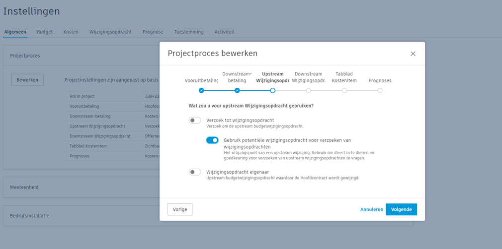

Projectproces
Deze optionele projectprocesinstelling ondersteunt een eenvoudig installatieproces voor verschillende leden. Op basis van de geselecteerde rol en projectvoorkeuren kunt u configureren welke componenten worden weergegeven in Cost Management en de juiste machtigingen toepassen.
Instelling projectproces
Door projectprocesinstellingen te gebruiken, is de optie beschikbaar om een samenwerkingsworkflow voor potentiële wijzigingsopdrachten in te schakelen. Raadpleeg het artikel Workflow voor collaboratieve potentiële wijzigingsopdrachten voor meer informatie over collaboratieve workflows en hun impact op PCO's.
Gedrag van eigenaarsrol met workflow voor kostenwijziging
Wanneer aan de primaire gebruiker de eigenaar rol is toegewezen in de instellingen voor het projectproces, past het systeem automatisch specifieke gedragswijzigingen toe om het proces voor kostenwijzigingen te optimaliseren:
Deze automatische configuratie zorgt voor een juiste kostenbeheersing en workflowafstemming wanneer projecten worden beheerd vanuit het perspectief van de eigenaar. Raadpleeg het artikel Samenwerken met anderen in Cost Management voor meer informatie over workflows voor eigenaren.
Let op: houd slechts één contract per potentiële wijzigingsopdracht. Meerdere contracten in een PCO genereren een fout.
Workflow voor potentiële wijzigingsopdracht met samenwerking (PCO)
Met het optionele samenwerkingsproces voor PCO's kunt u:
Raadpleeg het artikel Proces voor samenwerking aan potentiële wijzigingsorders voor meer informatie.
Opmerking: wanneer 'PCO als RFQ' is ingeschakeld, kan slechts één PCO aan één contract worden gekoppeld om samen toegang te krijgen tot het werk.
Belangrijk: Het samenwerkingsproces voor PCO's kan niet worden ingeschakeld voor projecten met bestaande wijzigingsopdrachten. Er is een abonnement op Autodesk Build nodig om deel te nemen aan het proces. Zie Autodesk Build Pricing voor meer informatie.

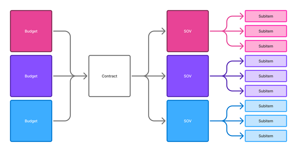

Budget- en contracttoewijzing
Deelnemers kunnen standaard meerdere budgetten aan een enkel contract toevoegen. Dit is het diagram dat de relatie tussen budget- en contracttoewijzingen toont wanneer deze optie is gekozen:
Meerdere budgetten voor één contract
Opmerking:
voor alle diagrammen in dit gedeelte van het artikel:
  • Donkere kleuren geven items aan die rechtstreeks aan het budget zijn gekoppeld.
  • Lichtere kleuren staan voor subitems van die rechtstreeks verbonden items.
  • Geen achtergrondkleur betekent dat er geen directe relatie is met het budget.
Door op Hetzelfde budget toewijzen aan meerdere SOV-items te klikken, wanneer de optie Meerdere budgetten aan één contract is ingeschakeld, kan helpen uw budget en contractitems anders maar nog steeds gekoppeld te organiseren. Hiermee kunnen meerdere contractposten aan dezelfde budgetpost worden gekoppeld:

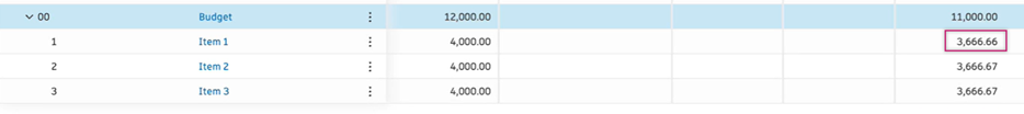

Afrondingsinstellingen
Gebruik de afrondingsinstellingen om te bepalen hoe getallen in Cost Management worden weergegeven. U kunt de afronding voor de indelingen Valuta, Getal en Percentage afzonderlijk aanpassen aan uw projectbehoeften.
Wat bepaalt elke indeling?
Indeling Is van toepassing op
Valuta
  • Aangepaste kolommen die zijn opgemaakt als valuta
  • Alle systeemkolommen Kosten eenheid en Bedrag
Getal
  • Aangepaste kolommen die zijn opgemaakt als Getal
  • Alle systeemkolommen Aant. (Aantal), Tarief en Verhouding
  • Aangepaste attributen van het getaltype
Percentage
  • Aangepaste kolommen opgemaakt als Percentage
  • Alle percentagewaarden in het systeem
De afrondingsinstellingen omvatten drie bedieningselementen:
Regel: hoe getallen worden afgerond.
Nauwkeurigheid: hoeveel decimalen er moeten worden weergegeven (voorbeelden: 0,01 geeft twee decimalen weer, 0,001 geeft drie decimalen weer).
Som (alleen voor Valuta en Getal): hoe totalen worden berekend.
Opmerking: de indeling Percentage heeft geen somregel: percentages worden altijd berekend op basis van werkelijke waarden en vervolgens afgerond.
Wanneer u Berekenen op afgeronde waarden kiest voor Valuta of Getal:
Voorbeeld van geautomatiseerd afronden
Belangrijk:
bestaande projectgegevens worden niet opnieuw berekend wanneer u de instelling wijzigt.
Met de standaardinstellingen worden dezelfde afrondingsregels toegepast op de notaties Valuta, Getal en Percentage. U kunt elke indeling naar wens afzonderlijk aanpassen.

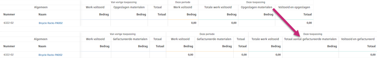

Materialen in betaalverzoek
Cost Management volgt momenteel de AIA G703-standaard en heeft een aanpak op basis van binaire materiaaltracering. Volgens deze standaard worden materialen of beschouwd als voltooid werk of als momenteel opgeslagen. Als een materiaal is geïmplementeerd, wordt het geclassificeerd als voltooid werk en in de kolom Deze periode - Voltooid werk geplaatst. Als het materiaal daarentegen is geleverd op locatie en is opgeslagen, blijft het in de kolom Deze toepassing - Totaal voltooid werk. De categorie Deze periode verzamelt materialen die in meerdere maanden zijn geleverd en mag alleen worden verplaatst naar Voltooid werk wanneer het is voltooid en geïmplementeerd.
We erkennen echter ook dat sommige eigenaren liever hebben dat de materialen uit de voorgaande periode als gefactureerd worden weergegeven, in plaats van als voltooid. Ze verwachten dat het volledige bedrag wordt weergegeven in het gedeelte Van eerdere toepassing. Om aan deze eis te voldoen, hebben wij een optie geïntroduceerd die voltooid werk en materialen combineert en hen behandelt als een gecombineerde waarde voor voltooid werk voor de volgende periode.
Met de instelling Materials in betalingstoepassingen kunt u een methode kiezen om materialen in Deze toepassing te berekenen in budget- en kostenbetalingstoepassingen.
Belangrijk: Deze instelling kan niet worden gewijzigd wanneer een betalingstoepassing eenmaal is gemaakt.
Dit kunt u als volgt doen:
  1. Klik op Modulekiezer pictogram Modulekiezer pijlpictogram optieknop Project Admin.
  2. Ga naar Services en klik vervolgens op Cost Management.
  3. Ga op het tabblad Algemeen naar Materialen in betalingsaanvragen.
  4. Kies een methode om materialen te berekenen:
    • Opgeslagen materialen: omvat materialen die recentelijk in de huidige periode zijn opgeslagen of eerder opgeslagen materialen die nog niet in het project zijn opgenomen.
    • Gefactureerde materialen: bevat zowel materialen die in de huidige periode moeten worden gefactureerd als materialen die eerder zijn gefactureerd. Als Gefactureerde materialen is geselecteerd, wordt een geheel nieuwe set kolommen aan zowel de budget- als de kostenbetalingstoepassingen toegevoegd, waardoor de oorspronkelijke kolommen van Opgeslagen materialen worden vervangen.
Bekijk beide opties om het verschil in de kolommen van de betalingstoepassingen te zien.

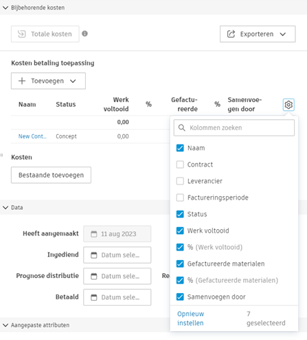

De wijziging van de instellingen wordt ook weergegeven in het vervolgwerkpaneel van de budgetbetalingstoepassing in het gedeelte Bijbehorende kosten. De kolom Opgeslagen materialen is gewijzigd naar Gefactureerde materialen en de nieuwe kolom % is toegevoegd. U kunt de verandering ook zien in de categorie Kosten in Bijbehorende Kosten. Als de nieuwe kolommen niet zichtbaar zijn, klikt u op het tandwielpictogram en kiest u de benodigde kolommen om ze weer te geven.
Bijbehorende kosten
Tip: U kunt kiezen of Voltooid werk en Gefactureerde materialen moeten worden samengevoegd als bedrag of %. Wanneer u kosten als % samenvoegt, worden Voltooid werk en Gefactureerde materialen samengevoegd per hun %. De kolom Opgeslagen materialen wordt altijd per bedrag samengevoegd.

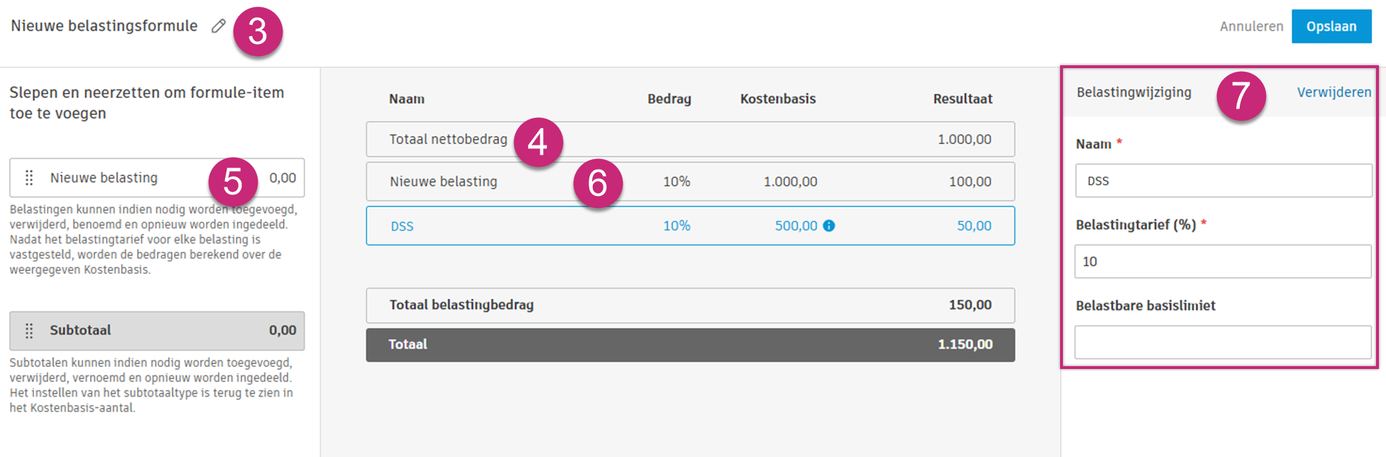

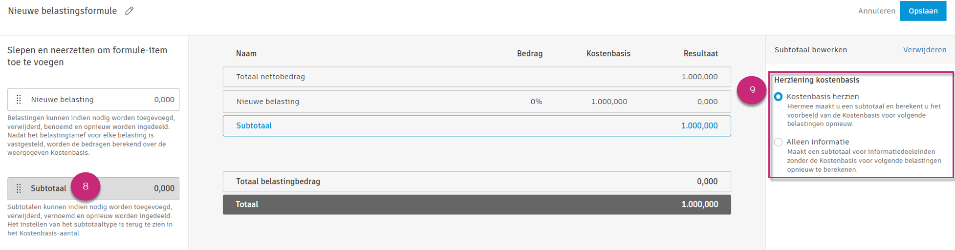

Belastingformules
Gebruik de functie voor het berekenen van aangepaste belastingen om belastingen in alle kostenprocessen te berekenen, en geef belastingen in de gegenereerde kostendocumentatie weer om aan overheidsvereisten te voldoen. Projectbeheerders kunnen meerdere belastingformules toevoegen om te bepalen hoe belastingen worden toegepast op elk contract en op elke betalingsaanvraag en wijzigingsopdracht. Alle bestaande formules zijn beschikbaar in de lijst.
Een belastingformule maken
Ga als volgt te werk om een belastingformule te maken:

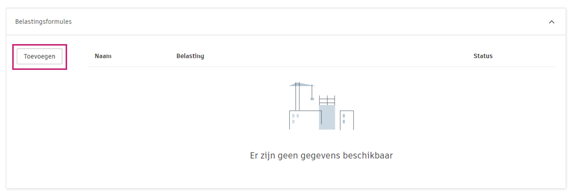

  3. Klik op het tabblad ‘Algemeen’ op Belastingformules en klik vervolgens op Toevoegen.
    Belastingformules voor kosteninstellingen
  4. Selecteer het potloodpictogram om de naam van de formule te bewerken.

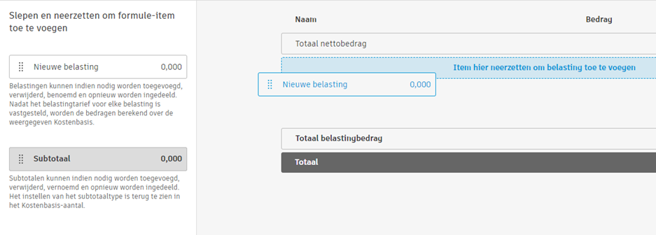

  5. U kunt de netto totaalinstelling (1.000.00) in het voorbeeldvenster in het midden bijwerken door op Netto totaal te klikken.
  6. Sleep een nieuwe belasting naar de kolom in het midden om aan de formule toe te voegen.
    Nieuwe belasting toevoegen
  7. Klik op de zojuist toegevoegde Nieuwe belasting om het belastingtarief als percentage op te geven. Het belastingtarief kan positief of negatief zijn. Negatieve belastingtarieven zijn handig voor het berekenen van CIS-kortingen (Construction Industry Scheme).
    Nieuwe belasting bewerken
    Belangrijk: als belastingen in verschillende belastingformules dezelfde naam hebben, worden ze in één belasting in het belastingoverzicht gecombineerd, ongeacht het belastingtarief.
  8. Voeg nog meer extra belastingen toe die nodig zijn om uw formule uit te bouwen. Als u belastingen toevoegt, wordt het belastingtotaal berekend op basis van het belastingtarief en het nettototaal. Samen produceren deze waarden het eindtotaal. Belastingen kunnen zo nodig worden toegevoegd, verwijderd, hernoemd en opnieuw worden gerangschikt. Nadat u het belastingtarief voor elke afzonderlijke waarde hebt ingesteld, worden de bedragen berekend in de kolom Kostenbasis.
    Opmerking: u kunt een belastbare basislimiet toevoegen. Deze grens bepaalt het maximale bedrag aan inkomsten dat binnen een bepaalde periode aan belasting kan worden onderworpen.
  9. Sleep een nieuw subtotaal naar de middelste kolom om aan de formule toe te voegen. Het subtotaal wordt gebruikt om een 'belasting-op-belasting'-situatie te ondersteunen.
  10. In het rechterpaneel kunt u kiezen uit twee opties:
    • Kostenbasis herzien om de kostenbasis voor volgende belastingen opnieuw te berekenen.
    • Alleen informatie om het subtotaal zichtbaar te maken voor informatiedoeleinden zonder de kostenbasis voor volgende belastingen opnieuw te berekenen.
    Nieuw subtotaal
    Opmerking: Als er meerdere belastingen boven het subtotaal zijn, geeft het subtotaal zowel het belasting-subtotaal als het subtotaal weer.
  11. Klik op Opslaan om de belastingformule op te slaan.

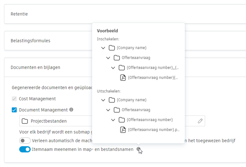

Om de belasting in de gegenereerde kostendocumenten weer te geven, moet de documentsjabloon worden bijgewerkt met de nieuwe sjabloon. Deze is beschikbaar in de instellingen.

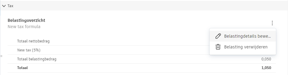

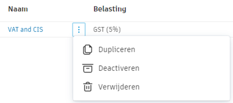

Nadat de belastingformule is gemaakt, kunt u het menu Meer verticaal menu Meer-pictogram gebruiken om de formule te wijzigen met behulp van de volgende opdrachten:
Belastingformule kosten menu Meer
Opmerking: Belastingformules die op items zijn toegepast, kunnen niet worden bewerkt, gedeactiveerd of verwijderd.

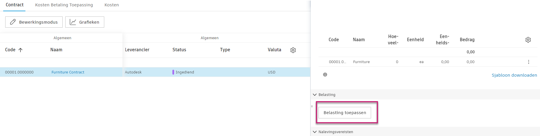

Een belasting toepassen
Als projectbeheerder kunt u belastingformules, een belastingoverzicht of een belasting op het document toepassen voor een eenvoudige berekening in alle kostenprocessen. Het weergeven van de belasting in de geproduceerde kostendocumentatie helpt ook om aan overheidsvereisten te voldoen.
Om een filter toe te passen:
  1. Klik links op het relevante hulpmiddel Budget, Kosten of Wijzigingsorder, afhankelijk van waar u de belasting toepast.
    Opmerking: Zorg ervoor dat u vooraf al uw belastingformules hebt toegevoegd. Raadpleeg het gedeelte Een belastingformule maken voor meer informatie over het toevoegen van belastingformules.
  2. Klik op het relevante tabblad. Beschikbare opties zijn:
    • Contract
    • Kosten betaling toepassing
    • Hoofdcontract
    • Budget betaling toepassing
    • VTW-OG
    • SCO
  3. Ga naar een regelitem om het detailvenster te openen.
  4. Blader in het detailvenster aan de rechterkant naar het kopje Belasting en klik op Belasting toepassen. Als u slechts één beschikbare belastingformule heeft, wordt die formule toegepast op de kosten. Als u meerdere belastingformules heeft, selecteert u de formule die u wilt toepassen.
    Venster Een belastingdetail toepassen

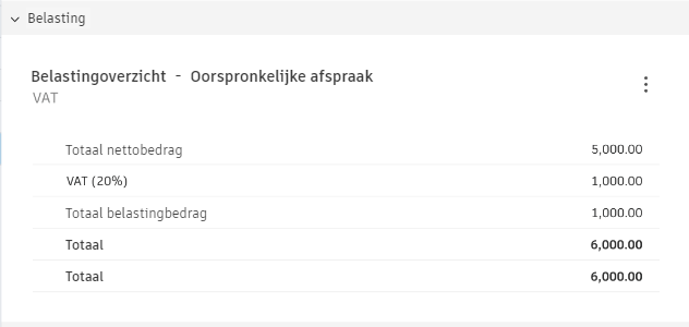

    De toegepaste belasting is zichtbaar in het belastingoverzicht voor het regelitem.
    Details belastingoverzicht
    Opmerking: Mogelijk ziet u een bericht dat aangeeft dat de basisgegevens zijn gewijzigd. In dat geval wordt u gevraagd de toegepaste belasting opnieuw te berekenen. Er kunnen verschillende dingen leiden tot de vraag om de belasting opnieuw te berekenen, afhankelijk van waar deze wordt toegevoegd:

    Als u een belasting op een verzonden of uitgevoerde SCO toepast, wordt deze onder de contractbelasting weergegeven. U kunt een nettototaal en fiscaal totaal zien voor alle wijzigingsordersbelastingen die betrekking hebben op het contract. U kunt meer gedetailleerde informatie bekijken, waaronder specifieke wijzigingsopdrachten die de contractbelasting beïnvloeden.
  5. Gebruik zo nodig het menu Meer verticaal menu Meer-pictogram en kies Belastingdetails bewerken of Belasting verwijderen.
    Kostenbelasting menu Meer
    Als u de belastingdetails bewerkt, kunt u specifieke belastingen naar wens in- of uitschakelen. De wijziging wordt automatisch bijgewerkt in de tabel Belastingoverzicht.
Opmerking: als de contractstatus Uitgevoerd is, worden de belastingdetails vergrendeld.
Documenten en bijlagen in Cost Management
U kunt ervoor kiezen om documenten en geüploade bijlagen op te slaan in Cost Management en op een specifieke locatie in Document Management.
Door de optie Document Management te kiezen, worden documenten en bijlagen opgeslagen in een submap voor elk afzonderlijke bedrijf. Deelnemers moeten rechten hebben om documenten te uploaden naar de betreffende map om documenten te genereren of bijlagen te uploaden in Cost Management.
Als projectbeheerder kunt u automatisch de rechten Aanmaken verlenen aan het toegewezen bedrijf.
Onder het kopje 'Documenten' kunt u mapmachtigingen voor uw bedrijf beheren door het vervolgwerkpaneel van het contract, het hoofdcontract, de betalingsaanvragen en de wijzigingsopdrachten te openen. Klik gewoon op Mapmachtigingen beheren om de relevante rechten voor de map van dit bedrijf te openen.
U kunt ook de naam van een item in de map en bestandsnamen opnemen of uitsluiten.
Documentnaam inkorten

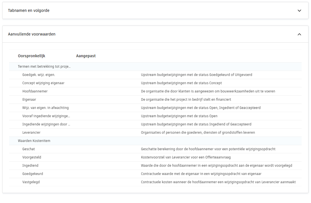

Aanvullende termijnen
Als eigenaar of hoofdaannemer kunt u het volgende aanpassen:
Aanvullende voorwaarden animatie op maat
Voer uw voorkeurstermijnen in de kolom Aangepast in. Deze termijnen worden automatisch geïntegreerd en verschijnen op relevante plekken in het hele Kostenbeheer.
Schermafbeelding aanvullende voorwaarden
