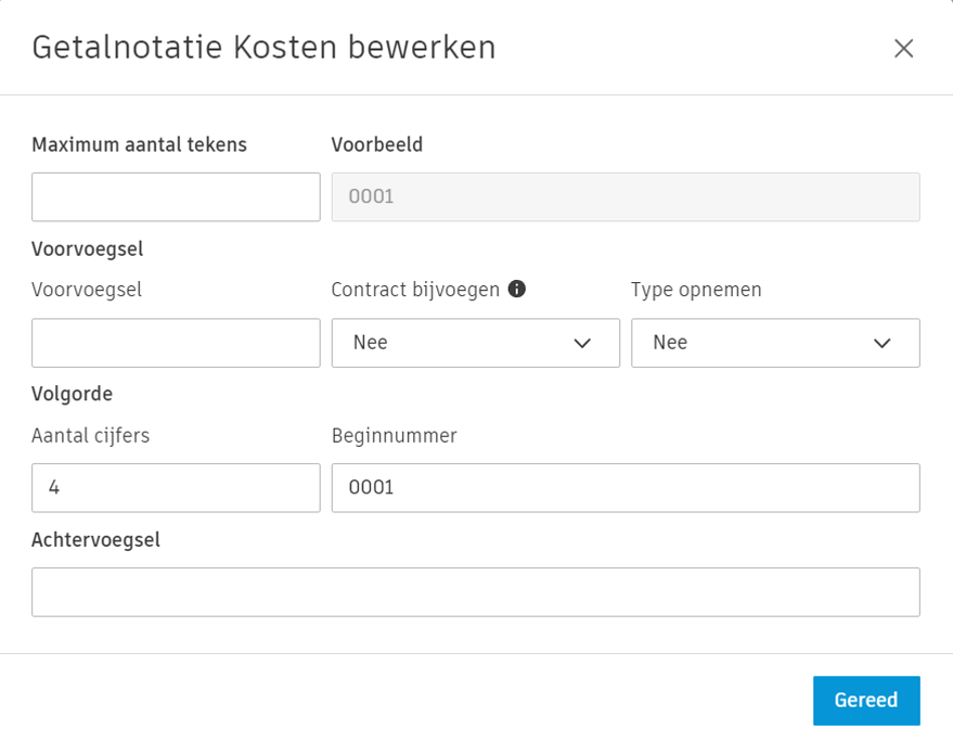

  3. Schakel over naar het tabblad Kosten om de code-indelingen voor uitgaven te bepalen.
  4. Klik op de dropdownlijst Getalnotatie.
  5. Selecteer het menu 'Meer' pictogram Meer-menu naast 'Contract' of 'Kosten'.
  6. Klik op Bewerken.
  7. Selecteer bij Contract Handmatige invoer of Automatisch gegenereerd.
    Opmerking: als de contractcode automatisch wordt gegenereerd, worden de opmaakinstellingen genegeerd. De contractcode wordt behandeld als een handmatige invoer wanneer deze is gemaakt vanuit ERP of wordt geïmporteerd vanuit Excel.
  8. Voor elk codetype definieert u het volgende:
    • Het maximumaantal tekens.
    • Voorvoegsel: alles vóór de gegenereerde nummers.
    • Het aantal cijfers en het begingetal. Hiermee wordt ingesteld hoe de getallen automatisch worden gegenereerd.
    • Achtervoegsel: alles na de gegenereerde nummers.
  9. Klik op Gereed

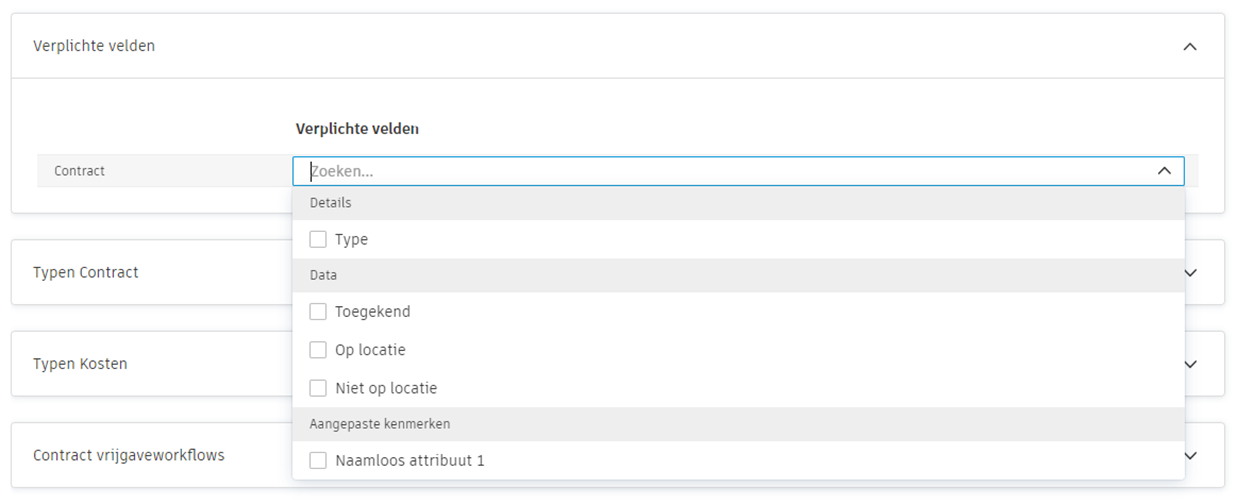

Vereiste velden voor contract
Projectbeheerders kunnen indien nodig een batch velden definiëren wanneer ze gegevens voor een contract invullen.
Dit kunt u als volgt doen:
  1. Klik op Modulekiezer pictogram Modulekiezer pijlpictogram optieknop Project Admin.
  2. Ga naar Services en klik vervolgens op Cost Management.
  3. Ga naar het tabblad Kosten.
  4. Scrol omlaag naar Vereiste velden en klik hierop.
  5. Kies de velden die u als vereist wilt markeren. Aangepaste attributen worden ook weergegeven en kunnen ook worden gekozen.

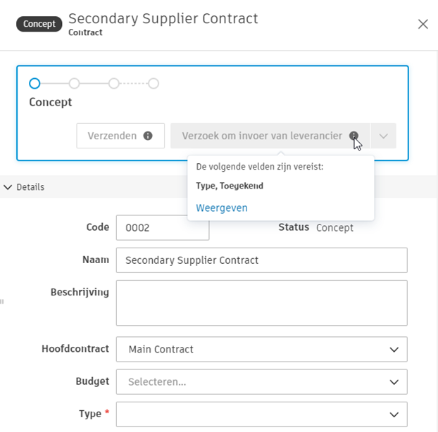

Vereiste velden voor contractconfiguratie
Nadat deze velden zijn ingesteld, worden ze bij het maken van een contract gemarkeerd als verplicht en moeten ze worden ingevuld voordat verder kan worden gegaan met de contract-workflow. Als u op Weergeven klikt, wordt u naar de ontbrekende gegevens geleid.
Vereiste velden Validatiebericht voor contracten

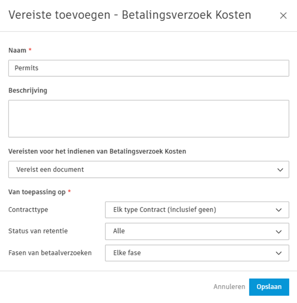

  5. U kunt nalevingsvereisten toevoegen door naast 'Contract' of 'Kostenbetalingsaanvraag' op Toevoegen te klikken. Nadat u op Toevoegen hebt geklikt, wordt het betreffende venster met vereisten geopend.
  6. Voeg de naam en beschrijving van de vereiste toe. Deze worden weergegeven in het gedeelte Nalevingsvereisten in het deelvenster 'Contractgegevens'.
  7. Volg daarna de stappen hieronder, afhankelijk van of u naleving instelt voor contracten of kostenbetalingsaanvragen:

  1. Kies een op een document gebaseerde vereiste. U kunt een extra optie selecteren Vereist een document vervaldatum. Raadpleeg het gedeelte Vervaldatums instellen in het artikel Nalevingsvereisten voor meer informatie.
  2. Specificeer in hoeverre deze vereiste van toepassing is:
    • Contracttype: u kunt kiezen of de vereiste van toepassing is op één, meerdere of alle contracttypen.
    • Status retentievrijgave: Kies tussen Willekeurig, Vrijgegeven en Niet vrijgegeven. Meer informatie over retentievrijgave.
    • Status betalingsaanvraag: kies de toepasselijke fase: Initieel, Voortgang of Definitief. Meer informatie over fases voor betalingsaanvragen.
      U kunt verschillende sets van naleving voor betalingsaanvragen maken, afhankelijk van de opties die u kiest. Er wordt een handige opmerking weergegeven waarin wordt uitgelegd hoe uw keuzes van invloed zijn op de aanvraag. Bijvoorbeeld:
      Voorbeeld van een belatingsopmerking voor naleving
  3. Klik op Opslaan.
