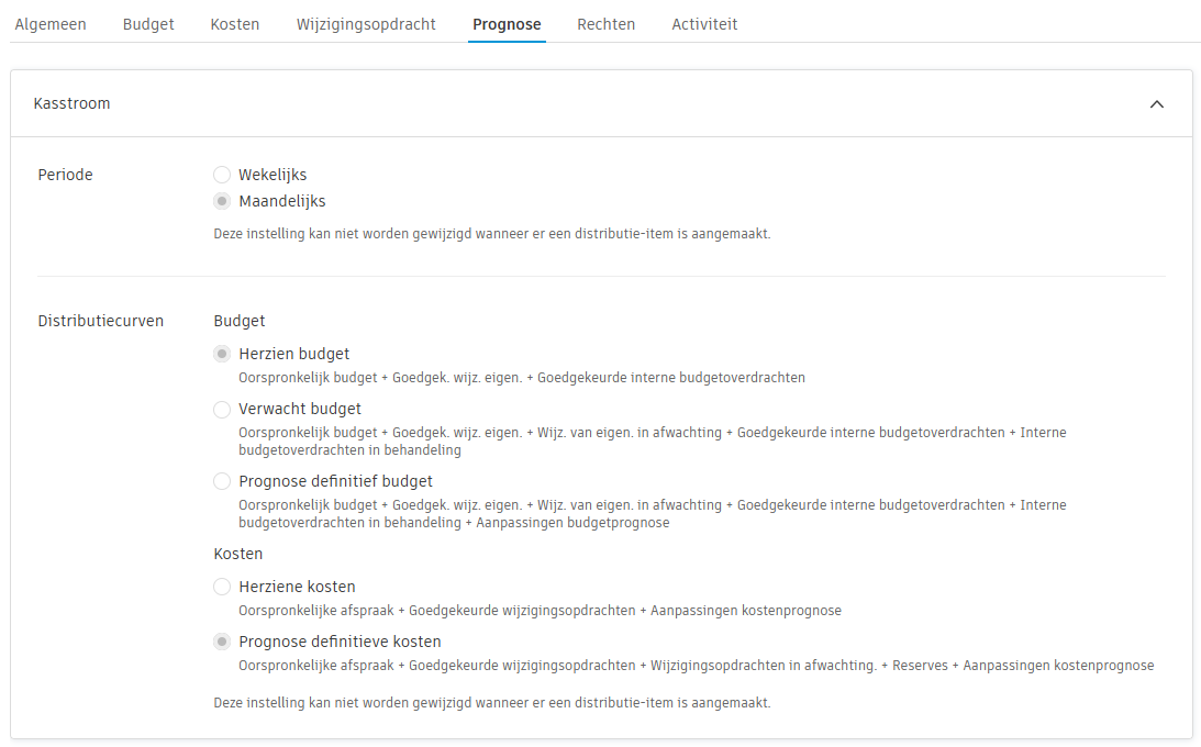

Het tweede tabblad Algemene instellingen is standaard geselecteerd. Schakel naar het tabblad Prognose.
Kasstroom
Hier kunnen projectbeheerders de prognosedistributie instellen voor de cashflow op het tabblad Prognose.
Kies eerst uit wekelijkse of maandelijkse distributie.
Opmerking: Deze instelling kan niet worden gewijzigd nadat de prognosedistributie op een budget is gemaakt.
Distributiecurven
In deze sectie kunnen beheerders selecteren wat ze in de cashflowdistributie willen opnemen. Er zijn verschillende opties die gerelateerd zijn aan zowel het budget als de kosten.
Voor de begroting:
Herzien budget: dit omvat het oorspronkelijke budget, de interne budgetoverdracht en goedgekeurde wijzigingen door de eigenaar.
Geprojecteerd budget: naast de lopende wijzigingen door de eigenaar zijn deze elementen ook opgenomen in het herziene budget.
Prognose definitief budget: Dit omvat alle elementen in het geraamde budget, plus prognose-aanpassingen voor het budget. Deze curve is zichtbaar wanneer de projectbeheerder de instelling Budgetprognose instelt.
Voor de kosten:
Herziene kosten: dit omvat vastleggingen, goedgekeurde wijzigingsopdrachten en verwachte aanpassingen.
Prognose definitieve kostprijs: dit omvat alle elementen in de herziene kosten, plus reserveringen en lopende wijzigingsopdrachten.
Opmerking: zodra een distributiepunt is gemaakt, kunnen deze instellingen niet meer worden gewijzigd.
