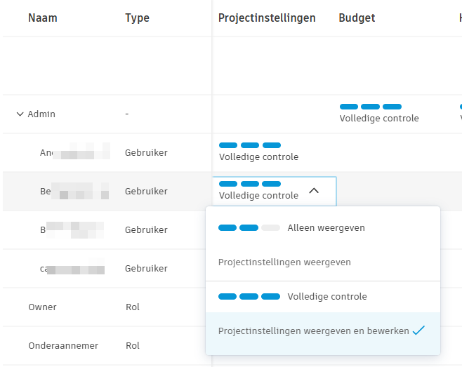

Met het machtigingsniveau ‘Projectinstellingen’ kunnen teams aanpassen of de individuele projectbeheerders alleen-lezentoegang of bewerkingsmachtigingen hebben voor de instellingen van Cost Management. Dit zorgt ervoor dat gedefinieerde kosteninstellingen niet per ongeluk worden gewijzigd.
Selecteer de deelnemer. Klik vervolgens in de kolom Projectinstellingen op het vervolgkeuzemenu en selecteer Alles weergeven voor alleen-lezen of Volledige controle voor bewerken.
Een deelnemer met de machtiging Projectinstellingen weergeven kan geen instellingen voor Cost Management bewerken. De optie Bewerken wordt grijs weergegeven.

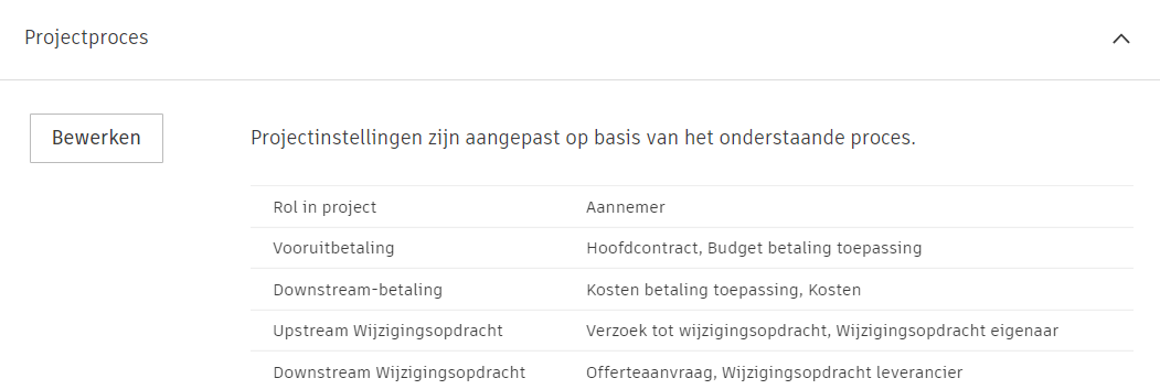

Raadpleeg het gedeelte Projectproces in het artikel ‘Algemene instellingen voor Cost Management’ voor meer informatie.
