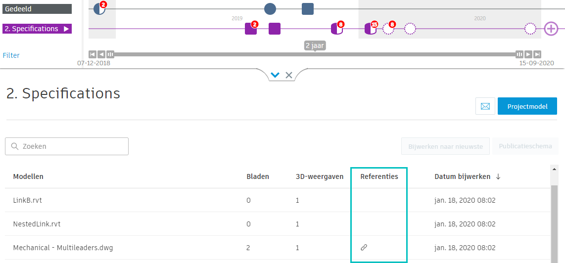

Werken met referenties
Wanneer DWG-bestanden naar teammappen in Document Management zijn geüpload, worden ze weergegeven in de bijbehorende teamruimte in Design Collaboration.
Voor bestanden met XREF's wordt een pictogram weergegeven in de kolom ‘Referenties’:
Tip: Het pictogram is alleen zichtbaar als u lid bent van het team of als de verwijzing door uw team is gebruikt.

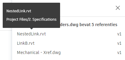

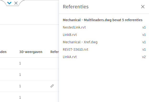

Klik op het pictogram om het deelvenster ‘Referenties’ te openen. U ziet dan de namen en versies van de bestanden waarnaar wordt verwezen:
Ga met de muisaanwijzer over een referentiebestand om de locatie van de map te zien:
Raadpleeg Referenties opnemen in een pakket en het onderwerp Toepassingsscenario's voor DWG-referenties voor meer informatie over het delen en gebruiken van pakketten die XREF's bevatten.
