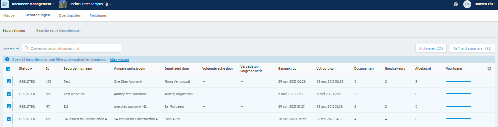

  1. Selecteer de module Document Management
  2. Selecteer het tabblad Beoordelingen.
  3. Selecteer een of meer gesloten en verborgen beoordelingen. Als er ook een open beoordeling is geselecteerd, wordt de knop Archiveren uitgeschakeld.
Opmerking: u kunt slechts 500 beoordelingen tegelijk archiveren.
  1. Klik op de knop Archiveer (x).
Er wordt een waarschuwing weergegeven wanneer beoordelingen eenmaal zijn verplaatst naar het deel Gearchiveerde beoordelingen. Ze kunnen niet meer worden teruggezet naar de lijst met beoordelingen.
  1. Als u wilt doorgaan, selecteert u het selectievakje naast Ik begrijp dat deze actie permanent is en niet ongedaan kan worden gemaakt.
  2. Klik op Bevestigen.
