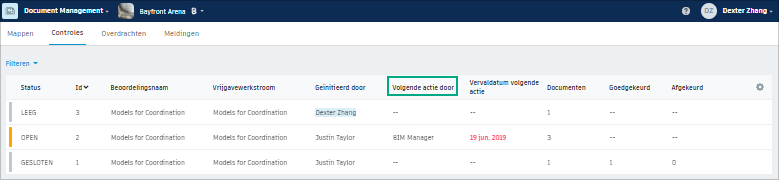

    U kunt in Document Management ook klikken op het tabblad Beoordelingen en vervolgens klikken op de beoordeling met uw naam, rol of bedrijf die wordt weergegeven in de kolom Volgende actie door:
    Tip: Klik linksboven op Filter om beschikbare beoordelingen te filteren op status, workflowsjabloon, initiator of deadline van volgende actie.

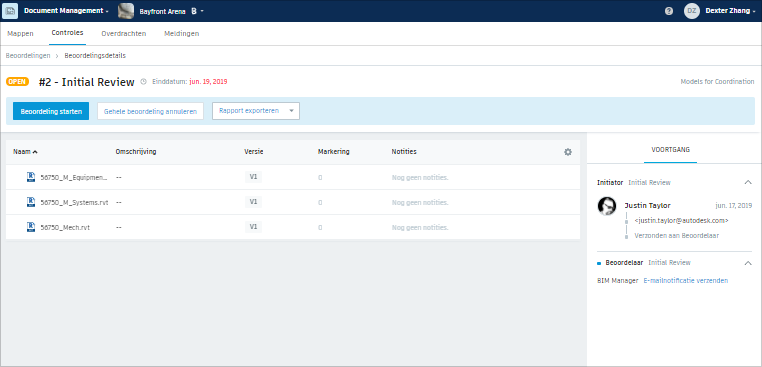

    De detailpagina Controle wordt weergegeven:
    Tip: Klik op de kolomkop Naam om de documenten te sorteren op alfabetische volgorde.
  2. Klik op Controle starten en bevestig dat u wilt dat de controle aan u wordt toegewezen.

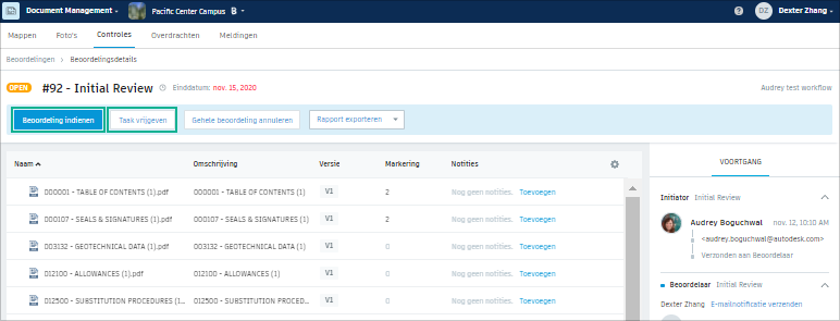

  5. Wanneer u elk document hebt gecontroleerd, klikt u op Controle indienen en bevestigt u dat u de eerste controle wilt beëindigen.
    Wanneer u beoordeelt als deel van een groepscontrole, is het aantal beoordelingen die nog nodig zijn weergegeven boven de documenten:
    Opmerking: de toegewezen persoon en projectbeheerders kunnen ook klikken op Taak vrijgeven om een andere beoordelaar de mogelijkheid te geven de controletaak op zich te nemen. Projectbeheerders, initiators en deelnemers van enkele controlestappen kunnen klikken op Gehele beoordeling annuleren om de beoordeling te beëindigen en het document te markeren als vervallen. Deelnemers van groepsbeoordeling kunnen geen beoordelingen ongeldig maken.
