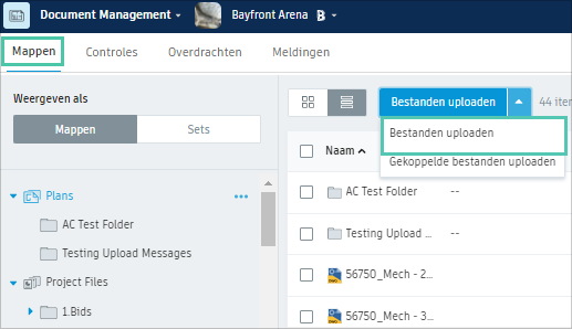

  1. Selecteer in de mapstructuur de map waarnaar u bestanden wilt uploaden.
  2. Klik op het dropdownmenu Uploaden en selecteer Bestand uploaden.
  3. Ga op uw computer naar het bestand dat u wilt uploaden en selecteer het.

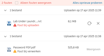

    Als u bestanden uploadt naar Projectbestanden, doorlopen de bestanden een proces in twee fasen om te controleren of ze geüpload en bekeken kunnen worden zodra ze zijn geüpload. Bestanden kunnen de volgende fouten weergeven:
    Fase Controles Controles geslaagd Controles niet geslaagd
    Uploaden Bestanden worden gecontroleerd om te zien of ze worden ondersteund en of er geen netwerk- of serverproblemen zijn die de upload beïnvloeden. Bestanden worden weergegeven in de relevante mappen. U kunt ze beheren met de gebruikelijke bestandsacties. U kunt de bestanden echter niet bekijken of acties in de viewer voltooien totdat de bestanden de Verwerkingsfase hebben doorlopen. U kunt op Opnieuw proberen klikken om deze fase opnieuw te proberen, omdat eventuele problemen mogelijk zijn opgelost.
    Verwerken Zodra bestanden de Uploadfase hebben doorlopen, worden ze gecontroleerd om te zien of ze in de viewer kunnen worden geopend. Een bestand kan een fout genereren als deze bijvoorbeeld met een wachtwoord is beveiligd. U kunt het bestand gebruiken en bekijken. Het bestand kan niet:
    - Weergegeven in de viewer van het product
    - Worden gebruikt in een bestandsvergelijking
    - Gemarkeerd
    U kunt pdf-bestanden echter wel bekijken met de optie Openen in browser en het bestand delen met anderen zodat zij het kunnen downloaden om het te bekijken.

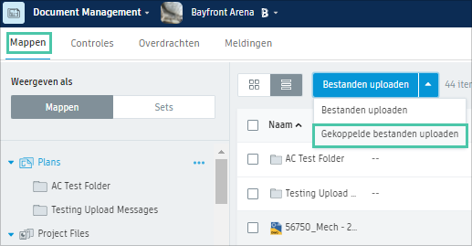

  2. Klik op Uploaden Gekoppelde bestanden.
