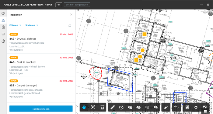

Melding op document- of modelbasis weergeven
Geef de lijst met meldingen weer die bij een document of een model horen.
Opmerking: projectdeelnemers kunnen geen meldingen bekijken die zijn gekoppeld aan een document waar ze toegang toe hebben, tenzij ze de meldingmachtigingen WEERGEVEN of VOLLEDIGE CONTROLE hebben, de melding aan hen is toegewezen of zij, of iemand anders binnen hun bedrijf, de maker of eigenaar van de melding is.
  1. Open een 2D-document of 3D-model en selecteer Meldingen . Desgewenst kunt u Meldingen in de werkbalk van de startpagina selecteren.
  2. De lijst met alle meldingen die beschikbaar zijn in een document of model wordt weergegeven.
  3. Als u een filter wilt toepassen om een subset van meldingen weer te geven, selecteert u in de vervolgkeuzelijst Filter een of meer filtercriteria en klikt u vervolgens op Toepassen.
    Tip: U kunt meldingen filteren op type, status, locatie, toegewezen persoon, maker van de melding, hoofdoorzaak, vervaldatum en aanmaakdatum.
  4. Als u de volgorde van de meldingen in de lijst wilt wijzigen, selecteert u in de vervolgkeuzelijst Sorteren de gewenste sorteercriteria. De sorteervolgorde kan een van de volgende zijn:
    • Benaming (A-Z of Z-A)
    • Status (Schets naar gesloten of Gesloten naar schets)
    • ID (oplopend of aflopend)
    • Vervaldatum (Oud naar nieuw of Nieuw naar oud)
  5. Klik op een melding om de gegevens, bijlagen en activiteiten weer te geven die aan de meldingen zijn gekoppeld.
