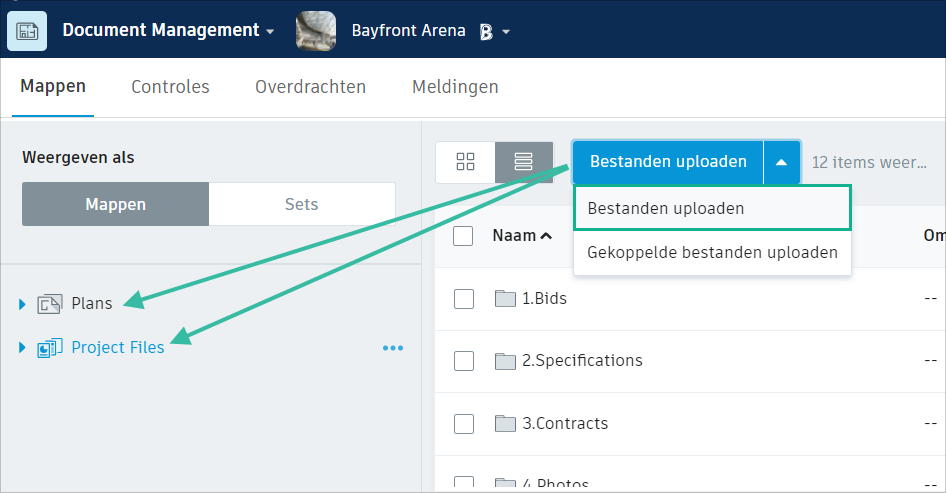

De mappen Bouwtekeningen en Projectbestanden gebruiken voor het uploaden en ordenen van uw documenten en modellen. Kom meer te weten over de verschillen tussen de maptypen.
Er worden twee bovenliggende mappen aangemaakt voor elk project in BIM 360:
In de volgende tabel vindt u informatie over de verschillende mogelijkheden van de mappen Bouwtekeningen en Projectbestanden en hun submappen.
