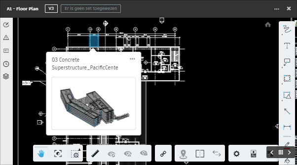

Hyperlinks worden automatisch aangemaakt wanneer u RVT, DWG, DWF 2D-tekeningen en raster- en vector pdf's met bijschriften naar de mappen Bouwtekeningen of Werktekeningen.
  1. Upload en open uw ontwerp - of pdf-bestand.
  2. Klik op het blauwe gemarkeerde gebied van het bijschrift.
    Er wordt een voorbeeld weergegeven van de tekening met bijschriftdetails.
  3. Klik op Weergeven.
  4. Klik op Terug wanneer u wilt teruggaan naar de vorige tekening.
