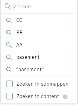

Er zijn twee zoekopties afhankelijk van de map die wordt doorzocht:
Opmerking: de vijf meest recente zoekopdrachten worden weergegeven in de vervolgkeuzelijst in het zoekvak.

  1. Selecteer de map waarin u wilt zoeken.
  2. Voer uw zoekwoord in het zoekvak in en klik op .
    Uw zoekresultaten tonen alle documenten en mappen die voldoen aan uw zoekcriteria.
