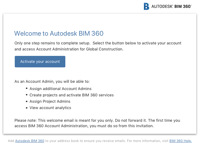

Om aan de slag te gaan als accountbeheerder moet u een account activeren via een e-mailuitnodiging die is verzonden bij het aanmaken van een BIM 360-abonnement.
Als u de eerste accountbeheerder bent, ontvangt u een welkomstmail van Autodesk met een link om uw account te activeren. Als u het e-mailbericht niet hebt ontvangen of niet kunt vinden, gebruikt u deze activeringslink. Meld u aan met uw Autodesk-ID of maak een account aan. Zie Uw account activeren voor meer informatie.

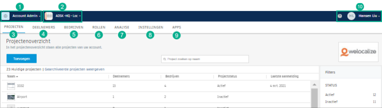

Om gemakkelijk uw weg te kunnen vinden in de module Account Admin moet u de belangrijkste onderdelen van de gebruikersinterface kennen.
  1. Module Selector: de BIM 360-module selecteren waarmee u wilt werken. U kunt alleen geactiveerde services selecteren voor het huidige project.
  2. Account Selector: schakel tussen verschillende accounts en projecten waartoe u toegang hebt of zoek naar een specifiek project.
  3. Tabblad Projecten: projecten aanmaken, services activeren en projectbeheerders toewijzen aan die services.
  4. Tabblad Deelnemers: deelnemers en hun toegang tot service beheren.
  5. Tabblad Bedrijven: bedrijven beheren voor alle projecten in een account.
  6. Tabblad Rollen: beheer de rollen van het account en configureer de standaard moduletoegang voor elke rol.
  7. Tabblad Accountanalyses: accounts, deelnemers, projecten en metrische gegevens over bedrijven bekijken.
  8. Tabblad Instellingen: bedrijfseenheden toekennen, integraties configureren en beheren en het activiteitenlogboek bekijken.
  9. Tabblad Apps: standaardapps beheren of een integratie voorstellen als u een idee hebt voor een app die niet beschikbaar is.
  10. Help-menu en Autodesk-profiel: vanaf dit gebied hebt u toegang tot meer bronnen, zoals Forums, Ondersteuning en het Instructiepaneel.
