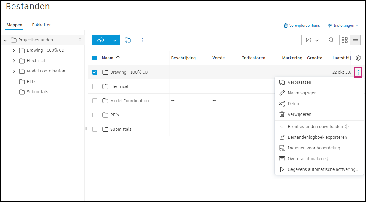

  3. Zoek de map in het hulpmiddel ‘Bestanden’ in ACC.
    Belangrijk: Informed Design-producten worden niet vermeld in Docs. U kunt controleren welke producten in een bepaalde map beschikbaar zijn, door naar het tabblad ‘Releases’ in de Informed Design-webportal te gaan en de kolom ‘Map’ te raadplegen.
  4. Klik op het menupictogram ‘Meer’ Menupictogram ‘Meer’ naast de map die u wilt delen.
  5. Selecteer Delen.

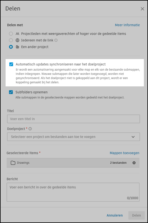

  6. Selecteer onder ‘Delen met’ de optie Ander project.
  7. Selecteer Updates automatisch synchroniseren naar doelproject.
    Belangrijk: Deze optie moet worden geselecteerd wanneer u mappen deelt met Informed Design-producten.
  8. Selecteer het doelproject en de doelmap (indien beschikbaar). Titel en bericht zijn optioneel. Lees meer informatie in de hulpinformatie van ‘Bestanden’ over delen en de projecten die hier worden weergegeven.
  9. Klik op Delen.
