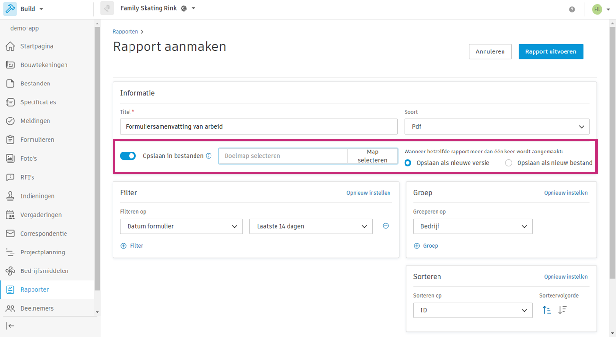

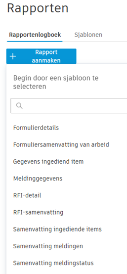

  1. Maak een rapport aan in de tool Rapporten.
  2. In de weergave Details schakelt u Opslaan naar bestanden in om het rapport automatisch op te slaan in een gewenste map in het hulpmiddel Bestanden.
  3. Klik op Map selecteren om de map te kiezen in Bestanden waar u het rapport wilt exporteren.
  4. Als uw rapport meer dan eens zal worden gegenereerd, kies dan om elk nieuw rapport als nieuwe versie of als nieuw bestand te bewaren.
  5. Pas uw rapport naar wens aan en klik op Rapport uitvoeren.
  6. U kunt het rapport opslaan als sjabloon voor toekomstig gebruik. Kies de optie Nee, voer het rapport slechts één keer uit om het rapport alleen uit te voeren. Kies de optie Ja en voer een sjabloontitel in als u het rapport als sjabloon wilt opslaan.
  7. Klik op Uitvoeren en opslaan.

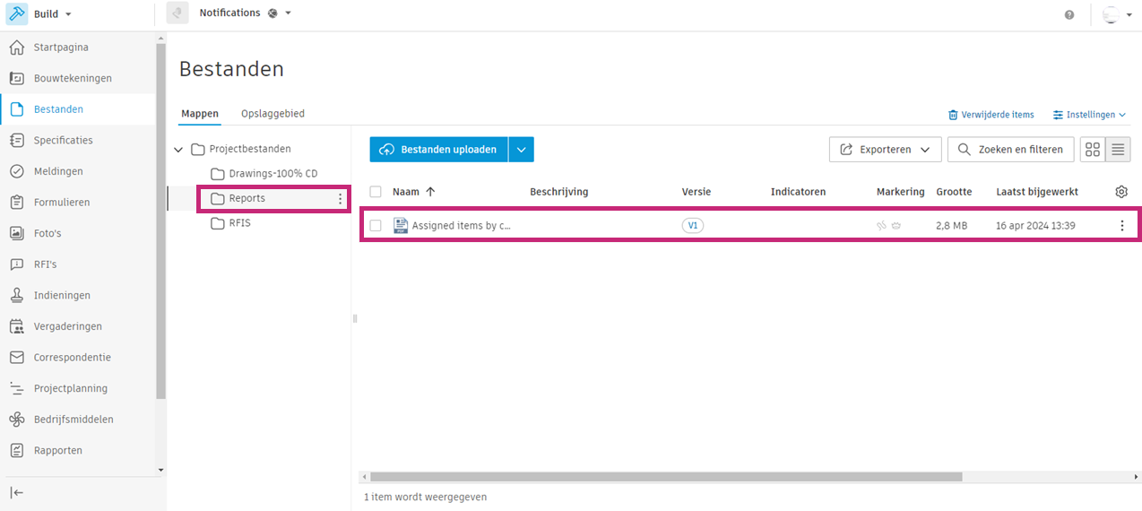

  8. Zoek in het hulpmiddel Bestanden naar de geselecteerde map of het rapport dat u heeft opgeslagen.

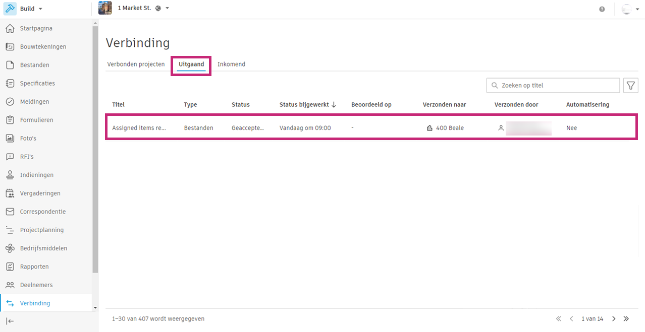

  17. U kunt nu op het tabblad Uitgaand in het hulpprogramma Verbinding volgen wat is gedeeld. Klik op het regelitem om te zien wat er is gedeeld en om meer informatie te bekijken. Lees meer in Uitgaande gekoppelde inhoud beheren.
  18. Als u een automatisering hebt ingesteld, is er een verbinding gemaakt tussen uw project en het geselecteerde project. U kunt deze verbinding en alle mogelijke automatiseringen beheren op het tabblad Gekoppelde projecten. Leer meer over het beheren van automatiseringen in Automatiseringen in Verbinding.
