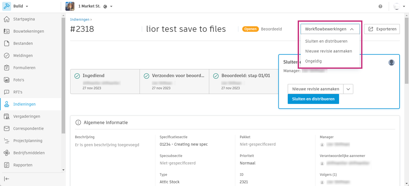

  1. Klik als beheerder in het hulpmiddel indieningen op Workflowacties en selecteer Sluiten en distribueren voor een afgeronde indiening.

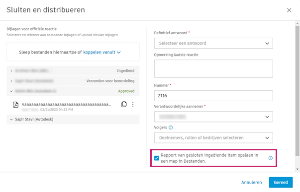

  2. Selecteer in het venster ‘Sluiten en distribueren’ de optie Itemrapport voor gesloten indieningsitem opslaan in map in ‘Bestanden’.

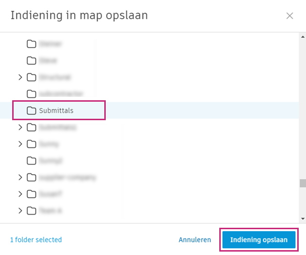

  3. Selecteer een map in het hulpmiddel ‘Bestanden’ om de indiening toe te voegen en klik op indiening opslaan.

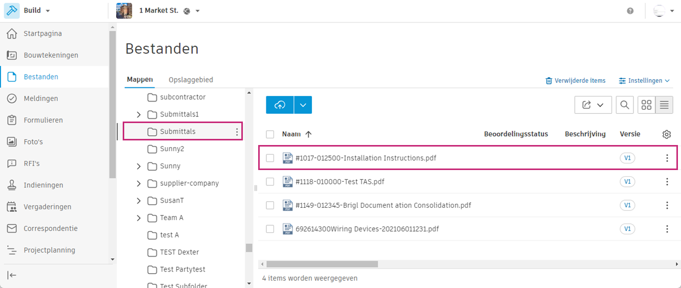

  4. Zoek in het hulpprogramma Bestanden naar de geselecteerde map en de indiening die u hebt gedeeld.

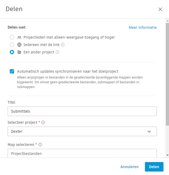

  6. Selecteer Delen.
  7. Selecteer onder ‘Delen met’ de optie Ander project.
  8. Als u een map heeft geselecteerd om te delen, kunt u een mapautomatisering instellen, waarbij updates van de map automatisch worden gesynchroniseerd met het project waarmee u deelt. Deze functie is niet beschikbaar voor afzonderlijke bestanden.
  9. Voer een titel in (optioneel). Zo herkent u de items die u heeft gedeeld wanneer u deze gebeurtenis beheert in de tool Verbinding.
  10. Selecteer het project en de map waarmee u de indieningen wilt delen.
    Opmerking: U kunt controleren welke machtigingen moeten worden gedeeld in Rechten voor Verbinding.
  11. Bekijk de assets die u deelt. Klik op Mappen toevoegen om extra mappen toe te voegen die u wilt delen of klik op naast items die u niet meer wilt delen.
  12. Klik op Delen.

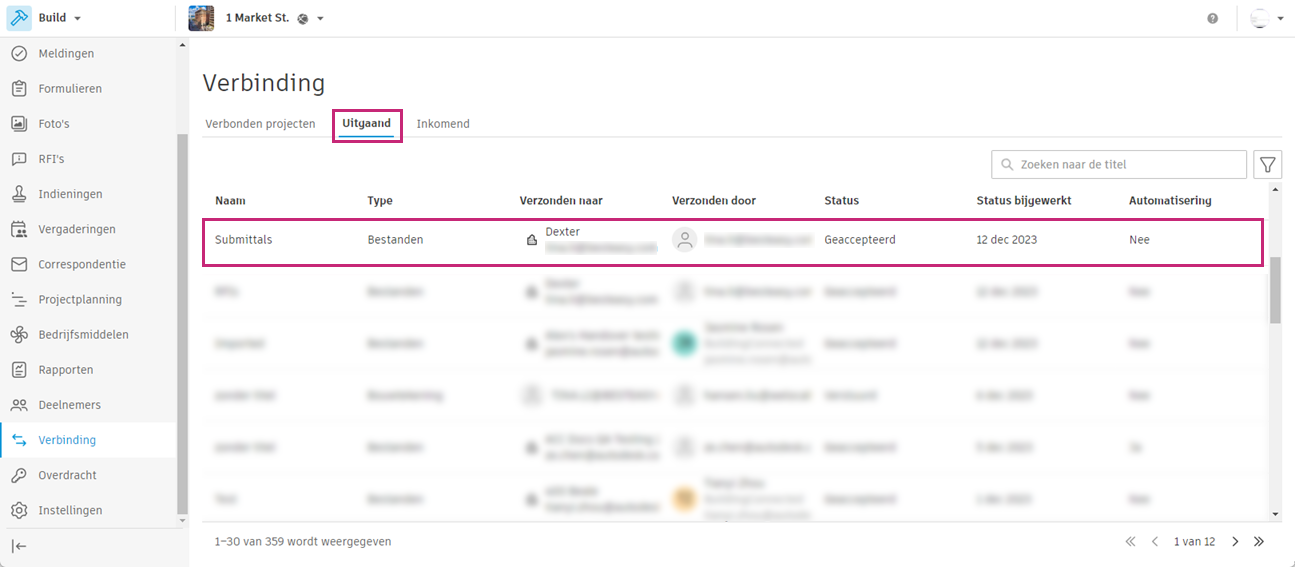

  13. U kunt nu op het tabblad Uitgaand in het hulpprogramma Bridge volgen wat is gedeeld. Klik op het regelitem om te zien wat er is gedeeld en om meer informatie te bekijken.
  14. Als u een automatisering hebt ingesteld, is er een verbinding gemaakt tussen uw project en het geselecteerde project. U kunt deze verbinding en alle mogelijke automatiseringen beheren op het tabblad Gekoppelde projecten. Leer meer over het beheren van automatiseringen in Automatiseringen in Bridge.
