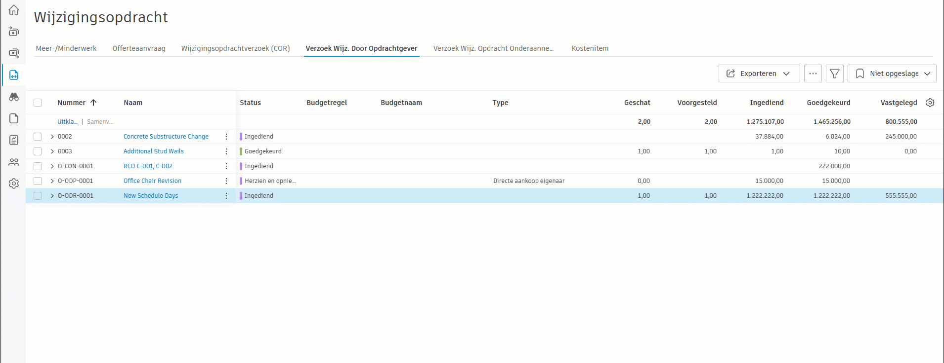

Overzicht van tabbladen voor wijzigingsopdrachten
De tabbladen ‘COR’, ‘OCO’ en ‘SCO’ werken allemaal op dezelfde manier binnen Cost Management, met slechts kleine verschillen. Namen van tabbladen kunnen door projectbeheerders worden aangepast in instellingen.

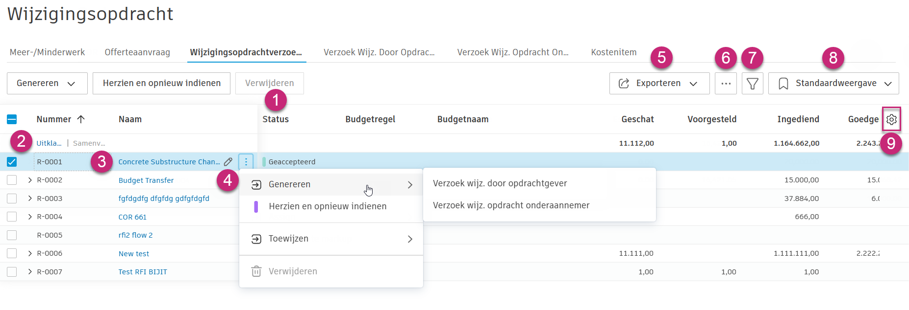

  1. De status van het item wordt automatisch bijgewerkt naar Concept nadat een wijzigingsopdracht is gegenereerd op basis van een PCO. Raadpleeg het artikel Status van wijzigingsopdrachten voor meer informatie over de beheerstatus van wijzigingsopdrachten.
  2. Schakel het selectievakje naast een of meer wijzigingsopdrachten in om de status te wijzigen, de volgende wijzigingsopdracht te genereren of een wijzigingsopdracht te verwijderen.
  3. Selecteer de naam van het item om het vervolgwerkpaneel te openen. In het vervolgwerkpaneel worden selecteerbare acties op basis van workflows weergegeven die u door het beheerproces voor de wijzigingsopdracht leiden.
    Workflowacties in wijzigingsopdrachten
    Bijvoorbeeld:
    • De knoppen zijn zichtbaar wanneer de COR-status Ingediend, Instellen als ‘Geaccepteerd’ en Instellen als ‘Afgewezen’ is.
    • Wanneer u Instellen als ‘Geaccepteerd’ selecteert, worden de statuskleuren gewijzigd en zijn de volgende opties Instellen als ‘Afgewezen’, Genereren en Terugdraaien naar ‘Ingediend’.
    • Met de status Geaccepteerd kunt u een OCO of een SCO genereren.
  4. Klik op het menu Meer verticaal pictogram Menu Meer om de status van de wijzigingsopdracht in te stellen, een wijzigingsopdracht te genereren of toe te wijzen, een opmerking toe te voegen, een nieuwe waarde te berekenen, of het item te verwijderen.
  5. Klik op Exporteren om een rapport voor de wijzigingsopdracht te maken.
  6. Klik op dit pictogram om de hiërarchie van wijzigingsopdrachten weer te geven of te verbergen. Raadpleeg het gedeelte Navigeren tussen wijzigingsorders met hiërarchieweergave voor meer informatie over het gebruik van de hiërarchieweergave om tussen gerelateerde wijzigingsorders te navigeren.
  7. Klik op het pictogram Filteren om de tabel te filteren en groeperen.
  8. Bekijk de beschikbare vooraf gedefinieerde tabelweergaven of sla de actieve tabelweergave op.
  9. Selecteer het pictogram tandwielpictogram voor kolominstellingen om de positie en zichtbaarheid van kolommen in de tabel te bewerken.

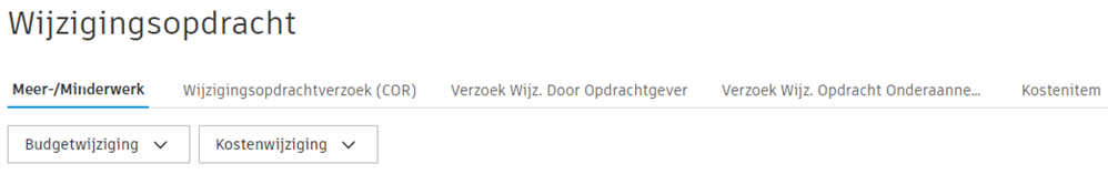

U kunt COR's, OCO's of SCO's genereren op basis van een PCO. Hiervoor doet u het volgende:
  1. Selecteer de tool Wijzigingsopdracht aan de linkerkant.
  2. Selecteer het tabblad PCO.
  3. Schakel het selectievakje in voor een of meer PCO's.
    Opmerking: Als u nog geen PCO hebt gemaakt, raadpleegt u het artikel Potentiële wijzigingsopdrachten voor meer informatie over het maken van PCO's.
  4. Klik op Budgetwijziging of Kostenwijziging en kies het type wijzigingsopdracht.
    Opties voor budget- en kostenwijziging

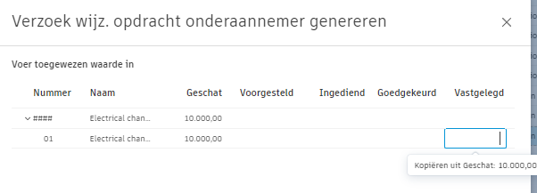

  5. Voer indien nodig een vastgelegde waarde in. U kunt de bedragen van de kostenpost uit een andere kolom kopiëren.
    Knop Bedrag van kostenpost kopiëren
    Tip: U kunt ook een kopieerknop gebruiken op het niveau van de wijzigingsopdracht.

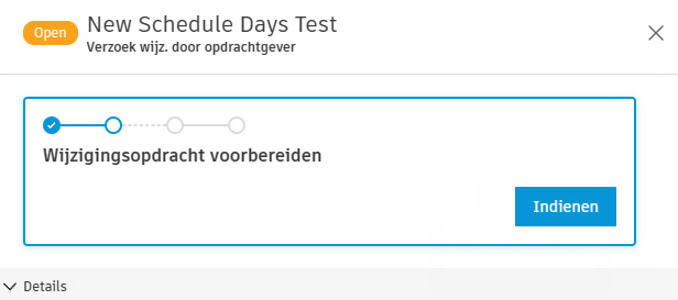

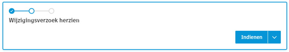

Een wijzigingsopdracht verzenden
De gegenereerde wijzigingsopdracht wordt weergegeven op het juiste tabblad. Ga naar het relevante tabblad en zoek de nieuwe wijzigingsopdracht. Bereid een wijzigingsverzoek voor. Hiervoor doet u het volgende:
  1. Klik op het betreffende item voor de wijzigingsopdracht. Het detailvenster wordt geopend.
  2. Stel de status in op 'Open'.
  3. Voer indien nodig een omvang van werkzaamheden in. Vul bijvoorbeeld de informatie in onder het kopje Details van eigenaar of leverancier en voeg een uiterste antwoorddatum toe.
  4. Maak in het gedeelte Documenten een documentpakket en voeg indien nodig extra bijlagen toe.
  5. Wanneer uw wijzigingsopdracht klaar is om te worden verzonden, klikt u op Indienen.
    Voorbeeld van een wijzigingsverzoek voorbereiden

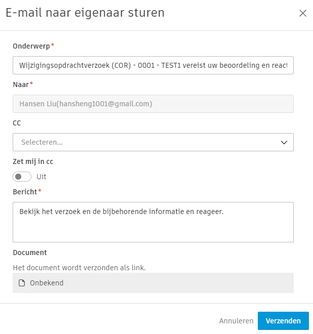

  6. Controleer de informatie in het pop-up venster. U kunt deze informatie wijzigen door dit venster te sluiten en terug te keren naar het detailvenster van de wijzigingsopdracht.
    Voorbeeld E-mail naar eigenaar sturen
    Tip: de contactgegevens van de eigenaar in de vervolgwerkbalk van de PCO is de standaardontvanger. U kunt de contactpersoon van de eigenaar wijzigen in de Bedrijfsinstellingen.
  7. Klik op Verzenden.

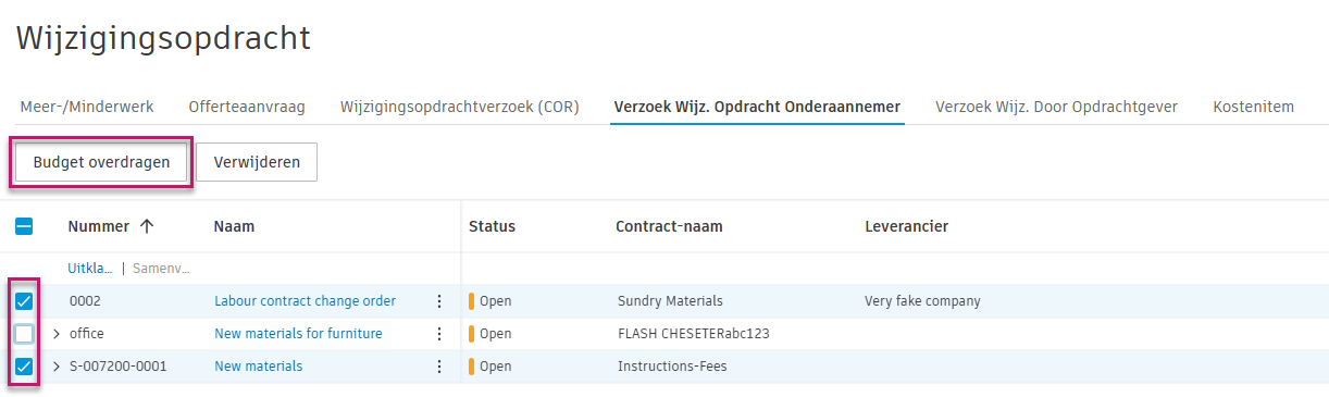

Een budgetoverdracht vanuit een SCO aanmaken
Projectbeheerders en gebruikers met zowel Budget- als SCO-rechten voor volledige controle kunnen interne budgetoverdrachten rechtstreeks vanuit SCO's aanmaken. Dit is handig wanneer u geld van de ene budgetpost naar de andere moet verplaatsen om te betalen voor wijzigingsopdrachten van leveranciers zonder dat hiervoor extra goedkeuringen nodig zijn.
Een budgetoverdracht aanmaken vanuit een SCO:
  1. Ga naar de tool Wijzigingsopdracht en selecteer het tabblad SCO.
  2. U kunt op verschillende manieren een budgetoverdracht aanmaken:
    • Van een SCO: klik op het menu Meer verticaal pictogram Menu Meer naast de SCO en selecteer Budget overdragen.
    • Van een kostenpost: open de SCO, zoek de kostenpost, klik op het menu Meer verticaal pictogram Menu Meer en selecteer Budget overdragen.
    • Van meerdere items: selecteer meerdere SCO's of kostenitems en klik vervolgens op Budget overdragen in de batchacties.
      Voorbeeld van batchoverdrachtbudget
  3. Daarna onder interne budgetoverdracht:
    • Elke geselecteerde kostenpost met Vastgelegde waarde die niet gelijk is aan nul maakt één overdrachtsregel.
    • Voor positieve Vastgelegde waarden (toegewezen geld) gebruikt het systeem automatisch het gekoppelde budget van de kostenpost in het veld Aan.
    • Voor negatieve Vastgelegde waarden (geld wordt verwijderd) gebruikt het systeem automatisch het gekoppelde budget van de kostenpost in het veld Van.
    • Het bedrag wordt automatisch ingesteld op de absolute waarde van het vastgelegde bedrag.
    • Er wordt automatisch een opmerking toegevoegd waarin wordt verwezen naar de bronkostenpost.
  4. Klik op het pictogram Toevoegen om meer overdrachten toe te voegen, zelfs als deze niet aan de kostenposten zijn gekoppeld. Deze overdrachten zijn gescheiden in de tabel.
  5. Klik op het pictogram Verwijderen om een overdracht uit de lijst te verwijderen.
  6. U kunt de knoppen Kopiëren naar alle Van of Kopiëren naar alle Aan gebruiken om snel alle overdrachtsregels met hetzelfde budget in te vullen.
    Voorbeeld knop Kopiëren naar alle Van
  7. Klik op Opslaan om een of meer interne budgetoverdrachten aan te maken.
U ontvangt een bevestiging dat de budgetoverdracht is voltooid.

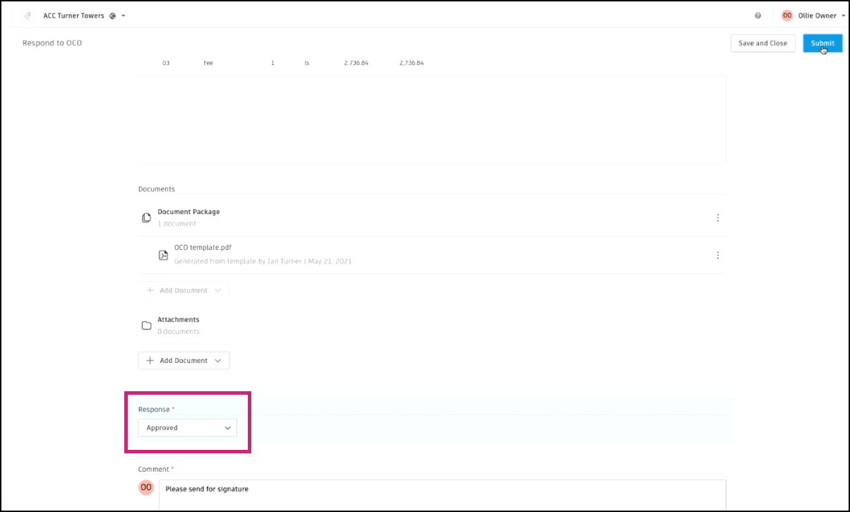

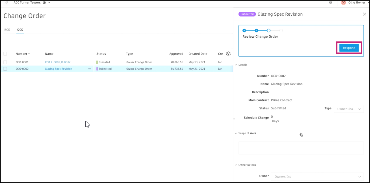

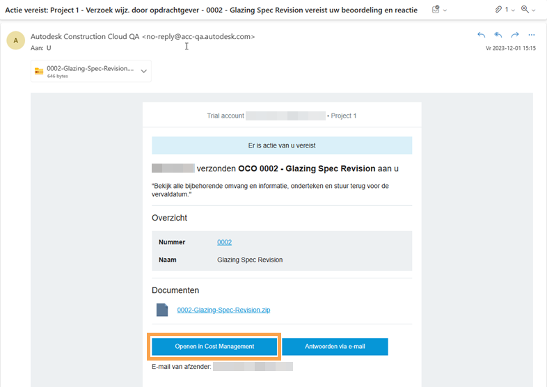

Hoe eigenaren en onderaannemers reageren op wijzigingsopdrachten
Eigenaren en onderaannemers beoordelen en reageren op wijzigingsopdrachten via e-mailmeldingen, niet vanuit de workflow die u als hoofdaannemer gebruikt. Ze zien alleen de informatie die u met hen hebt gedeeld.
Zie Reageren op wijzigingsopdrachten voor beide processen, waaronder Een OCO ontvangen en erop reageren en Een wijzigingsopdracht voor onderaannemers beoordelen en erop reageren.
