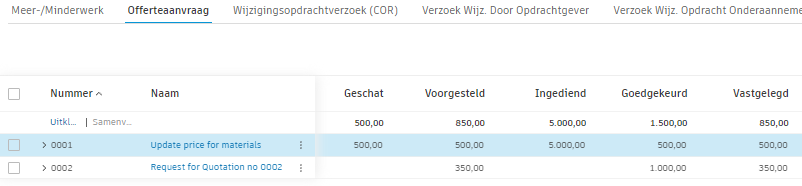

Kostenitems omvatten vijf waarden:
Waarden van kostenitems die worden weergegeven op het tabblad 'Wijzigingsopdracht' met de kolommen 'Geschat', 'Voorgesteld', 'Ingediend', 'Goedgekeurd' en 'Vastgelegd'
Twee extra kolommen (Impact op budget en Impact op kosten) geven de huidige actieve waarde weer aan respectievelijk de budget- en kostenzijde. Deze kolommen zijn beschikbaar in de tabellen voor wijzigingsopdrachten en kostenposten en kunnen worden ingeschakeld via het tandwielpictogram voor kolominstellingen. Raadpleeg de sectie Tabellen en kolommen voor wijzigingsopdrachten voor meer informatie.

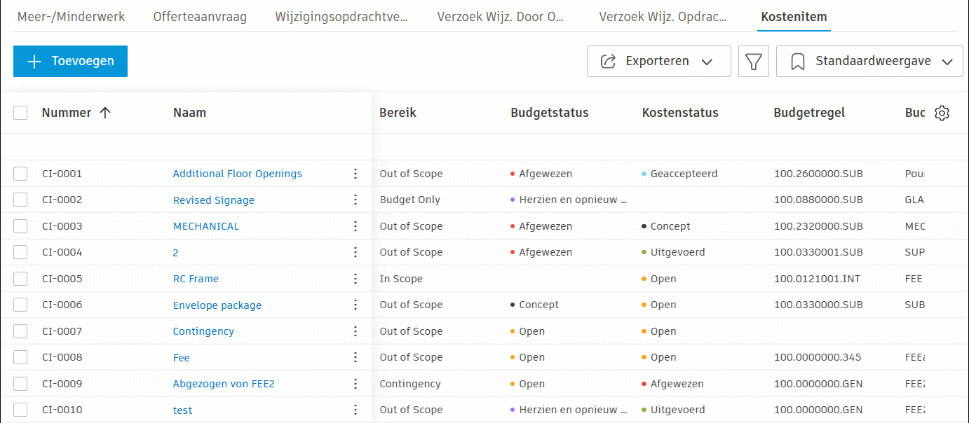

Voeg een kostenitems toe
Kostenposten kunnen op het tabblad Kostenposten worden toegevoegd:
  1. Selecteer het gereedschap Wijzigingsopdracht aan de linkerkant.
  2. Ga naar het tabblad Kostenpost.
  3. Klik op Toevoegen.

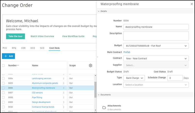

  4. Voer een naam in voor het kostenpost.
  5. Selecteer een budgetcode in de vervolgkeuzelijst.
  6. Voer een geschatte prijs is.
  7. Selecteer een Locatie voor de kostenpost uit de locatie-uitsplitsingsstructuur.
  8. Kruis het vakje naast het kostenitem aan.
  9. Klik op Toewijzen.
  10. Selecteer een PCO in de vervolgkeuzelijst PCO´s.

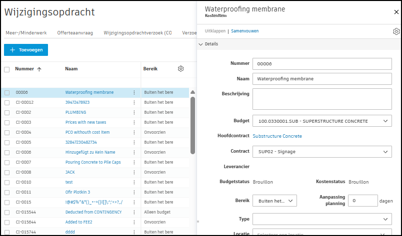

Tip: Nadat kostenposten zijn toegevoegd, kunt u deze snel bewerken door op de budgetpost te klikken en het deelvenster aan de rechterkant te gebruiken. U kunt deze bewerkingen uitvoeren via het tabblad Kostenpost of het tabblad PCO.
Deelvenster voor kostenitem bewerken

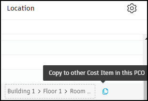

Een locatie van een kostenpost kopiëren
Als een locatie voor één kostenpost van toepassing is op andere kostenposten binnen dezelfde PCO, kunt u de locatie snel kopiëren. Dit kunt u als volgt doen:
  1. Ga op het tabblad PCO met de muisaanwijzer over het veld Locatie van de kostenpost die aan een PCO is toegewezen.
  2. Klik op het pictogram Locatie kopiëren om de locatie te kopiëren naar de andere kostenposten in de PCO.
    Locatie kostenpost kopiëren

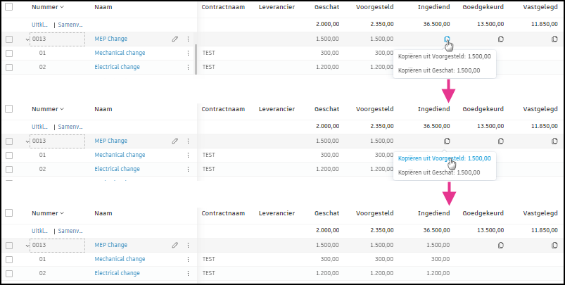

Het bedrag van een kostenpost kopiëren
U kunt de bedragen van alle kostenposten van dezelfde wijzigingsopdracht naar de huidige kolom kopiëren:
  1. Klik op het pictogram Locatie kopiëren naast de kostenpost in de kolom Geschat, Voorgesteld, Ingediend, Goedgekeurd of Vastgelegd.
  2. Kies een van de beschikbare waarden die u wilt kopiëren.
Bedrag kostenpost kopiëren
Tip: U kunt waarden kopiëren in de tabel Wijzigingsopdracht, de tabel Kostenpost en bij het genereren van een wijzigingsopdracht of contract.

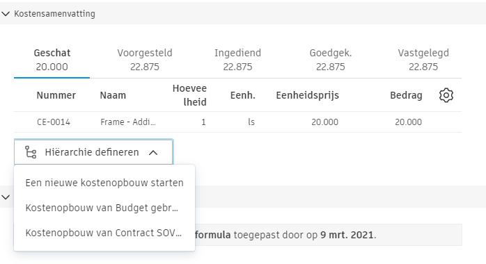

Voeg een sub-kostenitem toe
Binnen de afzonderlijke kostenposten kunt u:
Een sub-kostenitem toevoegen:
  1. Klik op de naam van het kostenitem om het detailvenster te openen.
  2. Selecteer een tabblad onder het kopje Kostenoverzicht.
    Opmerking: Het tabblad dat u selecteert, bepaalt in welke kolom in een tabel een subitemtotaal wordt weergegeven.

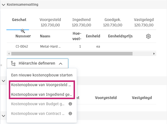

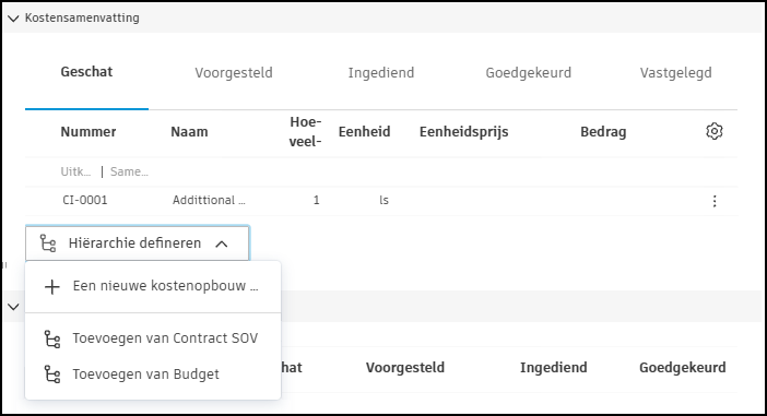

  3. Klik op het menu Hiërarchie definiëren.
  4. Kies tussen:
    • Een nieuwe hiërarchie starten: voer de code, naam, hoeveelheid, eenheid en eenheidkosten voor een subitem in.
    • Hiërarchie van budget gebruiken: deze optie is beschikbaar wanneer de kostenpost aan een budget is gekoppeld. Vink het selectievakje voor SOV aan en klik op Opslaan.
    • Hiërarchie gebruiken in een SOV van contract: schakel het selectievakje in voor de SOV die u wilt gebruiken en klik op Opslaan.
    Hiërarchie van subitems definiëren
    Opmerking: Wanneer er al een waarde voor Geschat, Voorgesteld, Ingediend, Goedgekeurd of Vastgelegd is opgegeven, kunt u de hiërarchie daarvan gebruiken door Hiërarchie gebruiken van ... te selecteren, bijvoorbeeld Hiërarchie gebruiken van Voorgesteld.
    Opties voor subitemhiërarchie

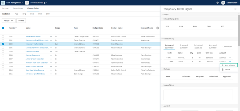

Ga als volgt te werk om meer subitems toe te voegen:
  1. Ga met de cursor over het bovenliggende item of subitem.
  2. Klik op het menu Meer Verticaal menu Meer-pictogram.
  3. Klik op Subitem toevoegen.
  4. Voer de gegevens in voor het nieuwe subitem.
  5. Doorloop indien nodig de resterende tabbladen en klik op het menu Hiërarchie definiëren. Selecteer daarna een van de volgende opties:
    Detailpaneel Kostenitem met subitems en hiërarchie

Kostenitems toewijzen
Selecteer op het tabblad Kostenitem een of meer kostenitems en gebruik Toewijzen om ze te koppelen aan een bestaande wijzigingsopdracht. U kunt kostenitems toewijzen aan een PCO (potentiële wijzigingsopdracht) of aan een SCO (wijzigingsopdracht voor onderaannemers) die al is aangemaakt.
Tip: Als u een nieuwe RFQ of SCO wilt aanmaken in plaats van een koppeling aan te maken naar een bestaande, gebruikt u Genereren. Raadpleeg Een wijzigingsopdracht genereren op basis van een kostenitem.
Kostenitems toewijzen aan een PCO
Bestaande of nieuwe kostenitems die direct op het tabblad Kostenitem zijn gemaakt, kunnen worden toegewezen aan een PCO. Dit kunt u als volgt doen:
  1. Vink het selectievakje aan naast een of meer kostenitems op het tabblad Kostenitem.
  2. Klik op Toewijzen en selecteer PCO.
  3. Selecteer in het dialoogvenster de PCO om de kostenitems toe te voegen. U kunt zoekcriteria typen om de lijst te filteren.
  4. Klik op Toewijzen.

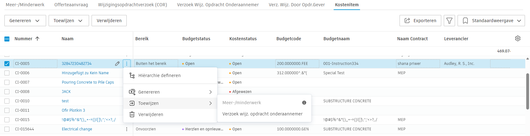

  4. Klik op Toewijzen en selecteer dan SCO.
    Menu toewijzen met SCO-optie op het tabblad Kostenpost
  5. Selecteer in het dialoogvenster Toewijzen aan SCO de doel-SCO in de dropdownlijst Naam. Alleen SCO's die overeenkomen met het contract en de status van de geselecteerde kostenitems zullen verschijnen.
Tip: Het werkbereik en de gegenereerde documenten voor de doel-SCO moeten mogelijk worden bijgewerkt nadat u er kostenitems aan hebt toegewezen.
U kunt ook een kostenitem toewijzen aan een bestaande SCO via het tabblad PCO: selecteer het kostenitem, open het menu Meer verticaal pictogram menu Meer, kies Toewijzen en vervolgens SCO.

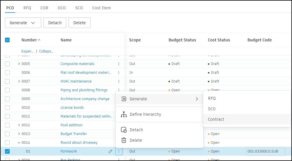

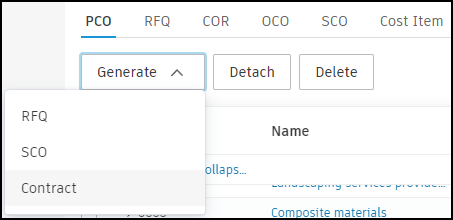

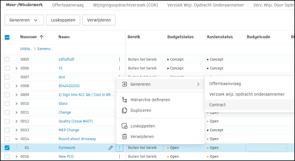

Gebruik Genereren wanneer u een nieuwe wijzigingsopdracht moet aanmaken. Gebruik Toewijzen wanneer u kostenitems moet koppelen aan een bestaande wijzigingsopdracht. Raadpleeg Kostenitems toewijzen.

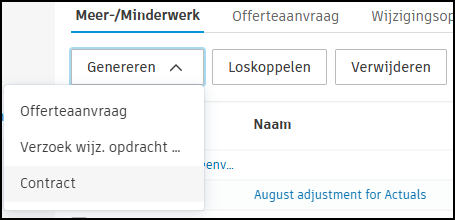

Klik om een RFQ of SCO te genereren uit een kostenitem op het menu Meer verticaal pictogram Menu Meer naast het kostenitem en kies vervolgens RFQ genereren of SCO genereren in de categorie Genereren.
