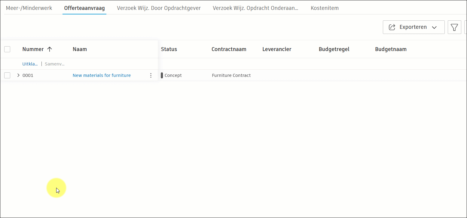

Overzicht van het tabblad 'RFQ'
Het tabblad ‘Offerteaanvraag (RFQ)’ bevindt zich in de tool ‘Wijzigingsopdracht’ in Cost Management. Namen van tabbladen kunnen door projectbeheerders worden aangepast in instellingen.

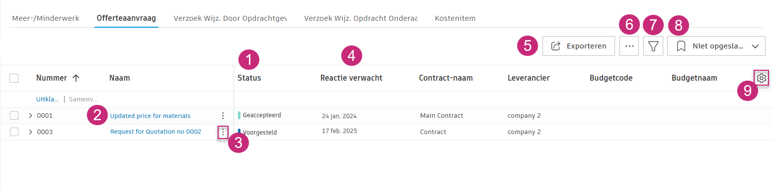

  1. De status van het item wordt automatisch bijgewerkt naar Concept nadat een RFQ is gegenereerd op basis van een PCO.
  2. Selecteer de naam van het item om het vervolgwerkpaneel te openen. De RFQ kan worden bewerkt in het vervolgwerkpaneel. In het vervolgwerkpaneel worden selecteerbare acties op basis van workflows weergegeven die u door het proces voor wijzigingsopdrachtbeheer leiden.
    RFQ-workflowacties in het vervolgwerkpaneel
    Bijvoorbeeld:

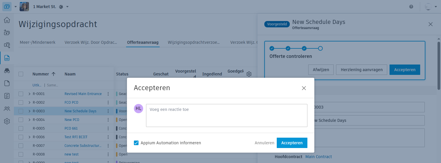

    • Wanneer de status van de RFQ Open is, is de knop Offerte aanvragen zichtbaar. Opmerking: Een leverancier moet in het gedeelte ‘Leveranciersdetails’ worden vermeld.
    • Zodra de RFQ is verzonden, worden de volgende opties weergegeven: Instellen als ‘Voorgesteld’ of ‘Afwijzen’, enzovoort.

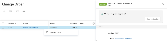

    • Wanneer Geaccepteerd is gekozen, selecteert u SCO om een wijzigingsopdracht voor leveranciers te genereren.
  3. Klik op het menu Meer Verticaal menupictogram Meer om wijzigingsopdrachten te genereren, de status van de RFQ in te stellen of het item te verwijderen.
  4. De kolom ‘Reactie verwacht’ wordt ingevuld wanneer er een datum wordt toegevoegd in het datumgedeelte van het vervolgwerkpaneel.
  5. Klik op Exporteren om een RFQ-rapport aan te maken.
  6. Klik op dit pictogram om de hiërarchie van wijzigingsopdrachten weer te geven of te verbergen. Raadpleeg het gedeelte Navigeren tussen wijzigingsorders met hiërarchieweergave voor meer informatie over het gebruik van de hiërarchieweergave om tussen gerelateerde wijzigingsorders te navigeren.
  7. Klik op het pictogram Filteren om de tabel te filteren en groeperen.
  8. Bekijk de beschikbare vooraf gedefinieerde tabelweergaven of sla de actieve tabelweergave op.
  9. Selecteer het tandwielpictogram voor instellingen om de positie en zichtbaarheid van kolommen in de tabel te bewerken.
    Tip: Door de kolom ‘Bijlagen’ te activeren, kunt u direct het aantal bijlagen voor elke RFQ bekijken zonder dat u op elke RFQ afzonderlijk hoeft te klikken.

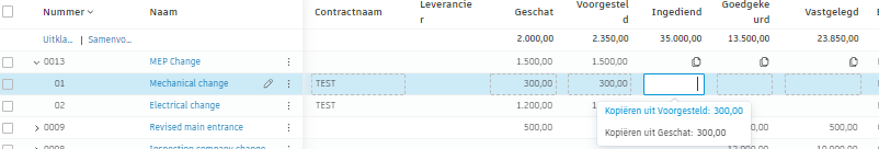

  7. Voer de benodigde waarden in de kolommen ‘Geschat’ en ‘Voorgesteld’ in. U kunt de bedragen van de kostenpost uit een andere kolom kopiëren.
    Bedragen van kostenitems kopiëren uit een andere kolom in de RFQ-tabel

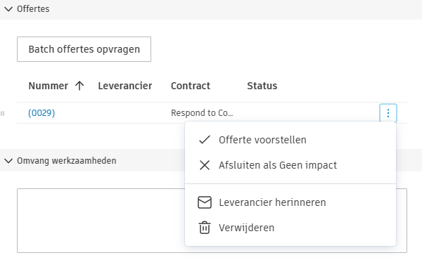

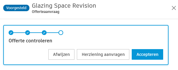

Zodra de RFQ is verzonden, worden de volgende opties weergegeven: Instellen als ‘Voorgesteld’ of Afgewezen, enzovoort. Raadpleeg het artikel Statussen van wijzigingsopdrachten voor meer informatie over de RFQ-statusworkflow.
Een leverancier wordt per e-mail op de hoogte gebracht van de offerteaanvraag wanneer hij samenwerkingsrechten voor RFQ's heeft. De status is ingesteld als ‘Prijsstelling’. Raadpleeg het artikel Statussen van wijzigingsopdrachten voor meer informatie over de workflowstatussen van RFQ.
Opmerking: U kunt een RFQ ook als PCO genereren in een samenwerkingsproces. Raadpleeg het artikel Collectieve potentiële wijzigingsopdracht. U kunt ook een RFQ vanuit een kostenpost genereren.
Wanneer de status Geaccepteerd is, kunnen projectbeheerders een extra herziening aanvragen of een SCO genereren om de wijzigingsopdracht te voltooien.

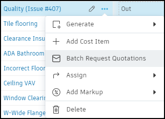

Batchoffertes aanvragen
Naast het genereren van een afzonderlijke offerteaanvraag kunt u massaal offertes aanvragen via een PCO. Een batch-offerteaanvraag kan worden gebruikt in geval van een wijziging waarbij het onduidelijk is wie de gevolgen van deze wijziging ondervindt. Om het risico te verminderen dat iemand wordt overgeslagen, kan er een batchverzoek aan alle leveranciers worden verzonden. Zij kunnen dan aangeven of de wijziging gevolgen voor hen heeft en een record van hun reactie bijhouden.
Ga als volgt te werk om een batchverzoek aan te maken:
  1. Klik op de tool Wijzigingsopdracht.
  2. Klik op het tabblad PCO.

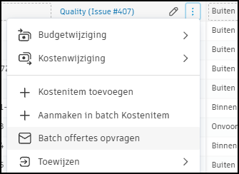

  3. Klik op het menu Meer verticaal pictogram Meer op een PCO en kies Batch Offerteaanvragen.
    Optie 'Batchoffertes aanvragen' in het PCO-menu Meer

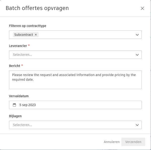

  4. U kunt een filter voor contracttype toevoegen in het onlangs geopende venster.
  5. Selecteer een of meer leveranciers.
  6. Optioneel: Selecteer in CC projectdeelnemers die een kopie van de batch e-mail moeten ontvangen.
    Het venster Batchoffertes aanvragen met velden voor contracttype, leverancier, CC, bericht, vervaldatum en bijlage
  7. Schrijf een bericht dat bij de aanvraag moet worden gevoegd.
  8. Selecteer een einddatum.
  9. Kies zo nodig Bijlagen die u wilt toevoegen.
  10. Klik op Verzenden.
