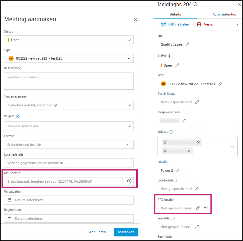

U kunt een gps-locatie toevoegen wanneer u een issue aanmaakt of bewerkt.
Gps-locaties toevoegen in de online-omgeving
Geef in het veld ‘Gps-locatie’ een locatie op via een van de volgende methoden:
  1. Voer een breedtegraad en lengtegraad in decimale graden in, gescheiden door een komma en spatie. Bijvoorbeeld: 52.46706, 16.92614.

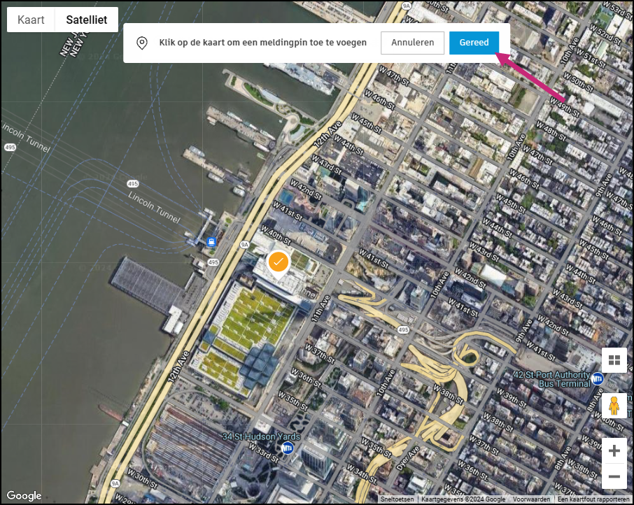

  2. Klik op Pictogram op kaart plaatsen om een locatie op de kaart te plaatsen.
    a. Klik op de gewenste locatie op de kaart om een pin voor de melding toe te voegen.
    b. Klik op Gereed
    Locatie weergeven op kaart

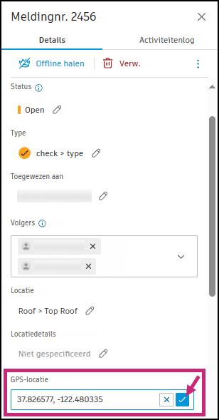

  2. Klik in het rechterdeelvenster op het veld ‘Gps-locatie’ als u nieuwe waarden voor de breedtegraad en lengtegraad hebt, voer de nieuwe waarden in en klik op het vinkje Selectievakje om de waarden op te slaan.
    Klik op het pictogram met het kruisje om de bewerking af te sluiten.

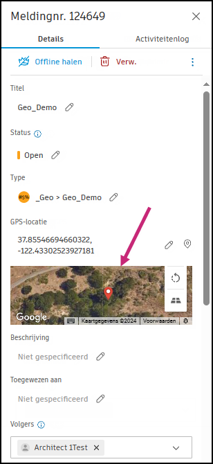

  3. U kunt de locatie van een melding ook wijzigen via de kaart. Klik op de kaartafbeelding in het rechterdeelvenster.
    Miniatuurweergave van kaart

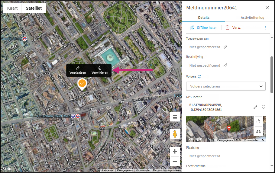

  4. Klik op Verplaatsen of Verwijderen terwijl de pin voor de melding is geselecteerd.
    a. Verplaatsen: Verplaats de kaart door deze met de muis te verslepen en klik op de nieuwe locatie om de pin te plaatsen. Klik op Gereed
    b. Verwijderen: Klik in het pop-upvenster op Verwijderen om dit te bevestigen.
    Geolocatie verplaatsen of verwijderen

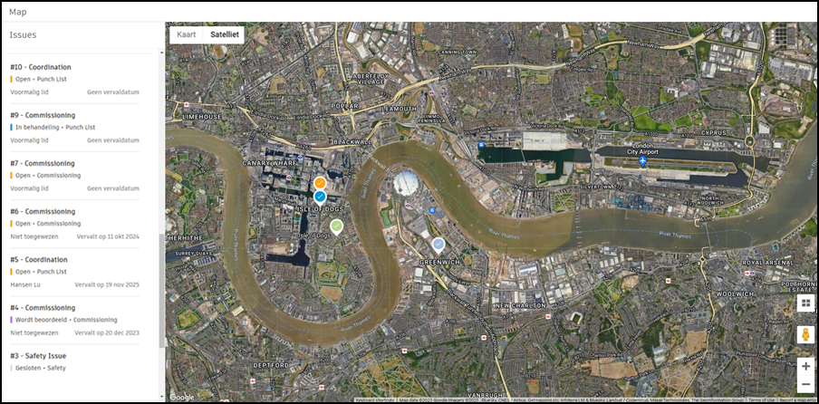

Kaart met issues weergeven in de online-omgeving
Wanneer gps-locaties aan uw meldingen zijn toegevoegd, kunt u een kaart met alle meldingen in uw project weergeven.

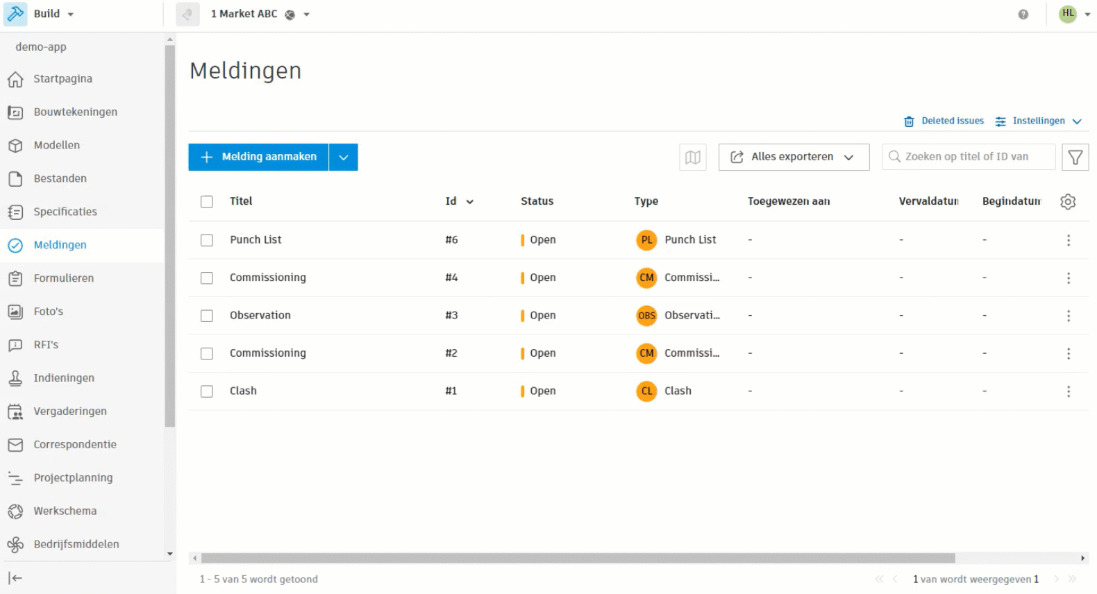

  1. Klik in het meldingenlogbestand op het kaartpictogram.
    Kaartpictogram
  2. Ga als volgt te werk om de kaart te gebruiken:
    Issues weergeven op kaart
    a. Schakel in de linkerbovenhoek tussen de weergave Satelliet of Kaart. b. Zoom in en uit door op en te klikken.
  3. Klik op een melding in het weergaveprogramma of in de lijst aan de linkerkant om de melding te bekijken. U kunt de lijst met issues ook filteren.
  4. Wanneer een melding is geselecteerd, kunt u de details van de melding bewerken, de pin verplaatsen of de melding verwijderen.
