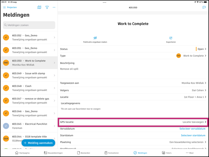

Gps-locaties toevoegen aan issues op iOS
  1. Navigeer in de mobiele Autodesk Construction Cloud-app naar het hulpmiddel Meldingen.
  2. Tik op een bestaande melding of maak een melding.
  3. Tik op Locatie toevoegen naast de gps-locatie.
  4. Geef de app toestemming om uw locatie te gebruiken. Selecteer Wanneer u deze app gebruikt, Alleen dit keer of Niet toestaan.
    a. Als u de app toestemming geeft om uw locatie te gebruiken, krijgt u instructies om een punaise voor de melding op de kaart te plaatsen. De kaart die wordt weergegeven, is gebaseerd op uw huidige locatie. Verplaats de kaart naar de gewenste locatie en tik op Gereed om de melding te plaatsen, zoals hieronder wordt weergegeven.
    b. Als u de app geen toestemming geeft om uw locatie te gebruiken, krijgt u instructies om de pin voor de melding op de kaart te plaatsen. De kaart die wordt weergegeven, is gebaseerd op de locatie van uw project. Verplaats de kaart naar de gewenste locatie en tik op de kaart om de melding te plaatsen.
    U wordt gevraagd of u uw instellingen voor de volgende keer wilt wijzigen. We raden u wel aan toegang te verlenen tot uw locatie om snel gps-coördinaten aan uw issues toe te voegen. Klik op Instelling wijzigen of op Nee, bedankt.
    Meer informatie over de locatievoorzieningen en privacy bij Apple.

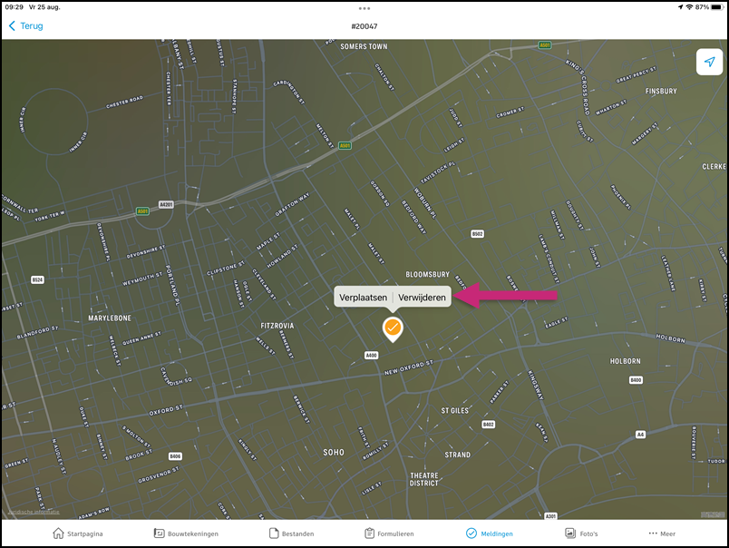

Gps-locaties bewerken en verwijderen bij issues op iOS
  1. Tik in de mobiele Autodesk Construction Cloud-app op een melding in het hulpmiddel ‘meldingen’.
  2. Ga als volgt te werk in de details van de melding:
    a. Tik op de miniatuurweergave van de kaart.
    b. Tik op de punaise van de melding en tik vervolgens in het menu op Verplaatsen of Verwijderen.
    i. Verplaatsen: houd de kaart ingedrukt en sleep deze naar een nieuwe locatie. Tik om de punaise te plaatsen.
    ii. Verwijderen: tik in het pop-upvenster op Verwijderen.
