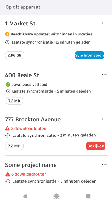

Elk gedownload project onder Op dit apparaat toont deze details:
Laatste synchronisatietijd
Opslaggrootte van het project
De statusindicator geeft de synchronisatiestatus van uw project aan. Mogelijk ziet u deze indicatoren:
Updates beschikbaar: er zijn wijzigingen op het web die niet op uw apparaat staan.
Wanneer u op een project tikt, kiest u Overslaan om updates te negeren of Synchroniseren om updates naar uw apparaat te downloaden.
Downloads voltooid: Uw project komt overeen met het internet en hoeft niet te worden gesynchroniseerd.
Upload- of downloadfouten: er zijn fouten opgetreden bij het uploaden van uw wijzigingen naar het web of het downloaden van wijzigingen van het web naar uw apparaat.
Klik op Weergeven om het dialoogvenster Synchronisatiestatus te openen en de tabbladen Uploaden of Downloaden te bekijken.
Controleer uw internetverbinding en probeer de fouten op te lossen:
Tabblad Uploads: selecteer Alles verwijderen of Alles opnieuw proberen om uw wijzigingen te beheren.
Tabblad Downloads: Bekijk fouten om te zien of ze offline werk blokkeren. Wanneer uw internet is hersteld, selecteert u Alles opnieuw proberen of vernieuwt u de app. U kunt ook individuele projecten vernieuwen.
Een project vernieuwen:
iOS: tik op het menu Meer
(iOS) en selecteer Vernieuwen forceren.
Android: tik op het menu Meer
(Android) en selecteer Project vernieuwen.
Raadpleeg het onderwerp Veelgestelde vragen over synchronisatie voor meer informatie over synchronisatiefouten en stappen voor probleemoplossing.
