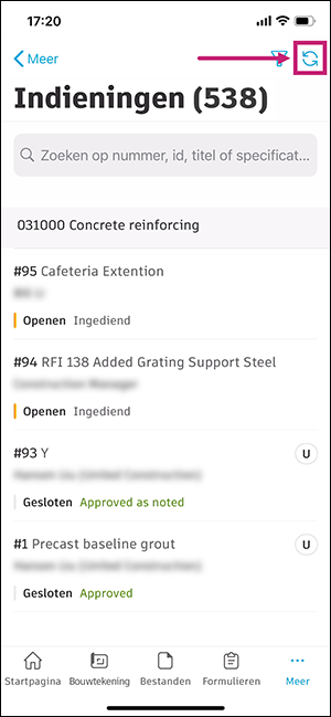

Wat regelt deze synchronisatieknop?

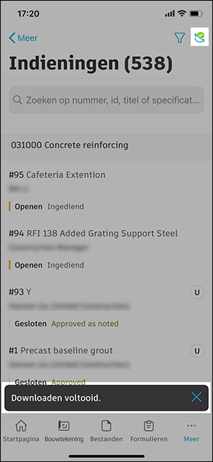

De nieuwe knop voor projectsynchronisatie initieert het ophalen van bijgewerkte projectgegevens uit de cloud en downloadt deze naar het apparaat.
Knop Synchronisatie in project
Het uploaden van gegevens is tegenwoordig een automatische, naadloze ervaring en we veranderen dit niet. De app uploadt automatisch wijzigingen die op mobiele apparaten zijn aangebracht naar de cloud wanneer er verbinding is.

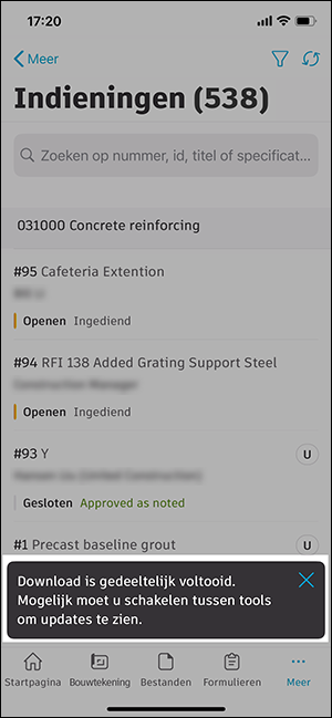

Synchronisatiefouten worden op dezelfde manier afgehandeld als wanneer u een project uit de projectlijst synchroniseert. De lijst met fouten staat in de tool Synchronisatiestatus van de app. Meer informatie.
Downloadfouten weerhouden u er niet van om te werken. U kunt de downloadfouten negeren of proberen om later opnieuw te synchroniseren.
