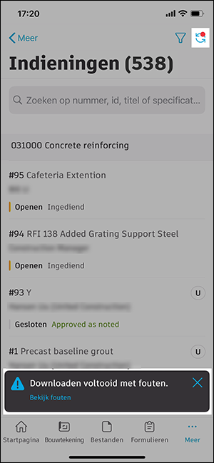

Na de gedeeltelijke en volledige download krijgt u mogelijk een issue dat de download is voltooid en er fouten zijn opgetreden. Het synchronisatiepictogram heeft een rode stip.
Ga als volgt te werk om problemen met projectsynchronisatie op te lossen:
Als u op Fouten weergeven klikt, gaat u naar het tabblad Downloads in de tool 'Synchronisatiestatus'. Bekijk de fouten en los ze indien nodig op.
