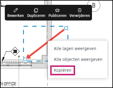

  2. U kunt kopiëren door met de rechtermuisknop te klikken of sneltoetsen te gebruiken.
    • Klik met de rechtermuisknop op een of meer markeringen en klik op Kopiëren.
    • Sneltoetsen: Druk op Ctrl + C of CMD + C.

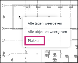

  4. U kunt het plakken door met de rechtermuisknop te klikken of sneltoetsen te gebruiken.
    • Klik met de rechtermuisknop op de locatie waar u een of meer markeringen wilt plakken en klik op Plakken.
      Opmerking: als u Firefox gebruikt, wordt 'Plakken' niet weergegeven in het menu wanneer u met de rechtermuisknop klikt. Om te plakken, klikt u op 'Bewerken' in de menubalk van Firefox en selecteer 'Plakken'.
    • Sneltoetsen: druk op Ctrl + V of CMD + V. Als u op dezelfde sheet of pagina plakt, wordt de aantekening parallel met de oorspronkelijke aantekening weergegeven. Als u naar een andere bouwtekening of pagina plakt, wordt de aantekening op dezelfde locatie geplaatst als de oorspronkelijke aantekening, maar op de nieuwe bouwtekening pagina.
