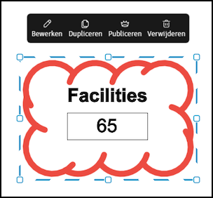

  1. Open een bouwtekening in het hulpmiddel sheets.
  2. Selecteer een hulpmiddel op de werkbalk voor aantekeningen aan de rechterkant en maak uw aantekening.
  3. Klik op de bouwtekening om de aantekening te plaatsen. Pas de handgrepen van de opmerkingenvorm aan om de grootte en indeling van de aantekening te bepalen.
    Tip: Klik en sleep tijdens het plaatsen van de aantekening om vanaf het begin de grootte en oriƫntatie van de aantekening te bepalen.
  4. Klik buiten de aantekening om te voltooien.
Op dit moment is de aantekening niet gepubliceerd en alleen zichtbaar voor u als de auteur.

  1. Selecteer de opmerking.
  2. Klik op Publiceren (afhankelijk van uw rechten)
Opmerking: U kunt ook op Dupliceren klikken om een eerder gemaakte aantekening te dupliceren voordat u een stijl toepast of opties bewerkt.

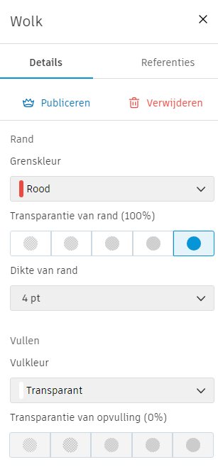

  1. Selecteer een bestaande aantekening.
    Opmerking: Als u markeringen in bulk wilt bewerken, houdt u de Shift-toets ingedrukt en klikt u op elke markering om deze toe te voegen aan of te verwijderen uit de selectie. U kunt alleen attributen bewerken die op alle geselecteerde markeringen van toepassing zijn en alle wijzigingen zijn van toepassing op alle geselecteerde markeringen.
  2. Klik op Bewerken om het bewerkingspaneel te openen.
  3. Kies uit de beschikbare instellingen op het tabblad Details:
    • Tekstkleur - Alleen tekstvak- en bijschriftaantekeningen
    • Lettergrootte - Alleen tekstvak- en bijschriftaantekeningen
    • Randkleur
    • Transparantie van rand
    • Randdikte
    • Vulkleur
    • Opvuldekking
    Opmerking: u heeft ook opties om te Publiceren of Publiceren ongedaan te maken (waar relevant), te Verwijderen, en Referenties toe te voegen of te verwijderen in het tabblad Details. Raadpleeg Referenties aan markeringen toevoegen voor meer informatie over het toevoegen of verwijderen van referenties in een markering.
  4. Klik op in de rechterbovenhoek om het deelvenster te sluiten.
Alle markeringen die u vanaf nu maakt gebruiken de door u geselecteerde instellingen.
