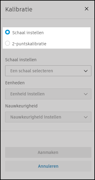

Document kalibreren
  1. Selecteer het hulpmiddel meten in de werkbalk.
  2. Klik op .
  3. U kunt kiezen voor Schaal instellen of een 2-puntskalibratie maken.
    • Schaal instellen
      U kunt de gewenste schaal voor het hele tekeningbestand selecteren. Dit kan overeenkomen met de werkelijke schaal die in het tekeningbestand is opgegeven.
      1. Selecteer Schaal instellen.
        Uw tekening heeft bijvoorbeeld de volgende schaal . U kunt de schaal voor alle metingen daarom instellen op .
      2. Voer uw opties in het deelvenster in:
        • Schaal instellen: selecteer de gewenste schaal.
        • Eenheden: Selecteer de meeteenheid die u als voorkeurseenheid wilt gebruiken.
        • Nauwkeurigheid: Stel de nauwkeurigheid in van de kalibratie die wordt gebruikt voor de metingen die u maakt.
    • 2-puntskalibratie
      U kunt twee punten definiëren die als basis voor uw kalibratie moeten worden gebruikt.
      1. Selecteer 2-puntskalibratie
      2. Selecteer twee punten om een lijn te maken die u voor uw kalibratie wilt gebruiken.
      3. Voer uw opties in het deelvenster in:
        • Grootte instellen: Voeg een grootte toe die de schaal van uw lijn in het echt weergeeft (een kalibratielijn van 1 cm kan bijvoorbeeld werkelijk 5 meter vertegenwoordigen)
  4. Klik op Maken.
Opmerking: als u al een bestand hebt gekalibreerd en hebt gekozen om te kalibreren met een ander type kalibratie, heeft dit invloed op alle eerder gekalibreerde markeringen. Als u bijvoorbeeld een eerder gekalibreerd bestand met behulp van Schaal instellen wijzigt naar 2-puntenkalibratie, kan de schaal veranderen en kunnen de meetwaarden voor bestaande markeringen wijzigen.
U kunt de kalibratie ook verwijderen. Hierdoor wordt de kalibratie permanent verwijderd en worden bestaande metingen die zijn uitgevoerd, beïnvloed.
