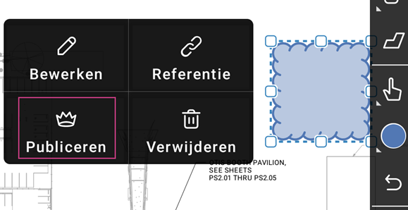

Markeringen publiceren en verwijderen op mobiele apparaten
Een niet-gepubliceerde aantekening is alleen zichtbaar voor de deelnemer die deze heeft gemaakt. Alle markeringen zijn aanvankelijk niet gepubliceerd. Deelnemers met de relevante rechten moeten deze publiceren om ze zichtbaar te maken voor het gehele project.
Gepubliceerde markeringen zijn zichtbaar voor alle deelnemers. Alleen deelnemers met de Aanmaak-rechten of hoger kunnen markeringen publiceren. Zie Markering-rechten voor meer informatie.
Een aantekening publiceren:
  1. Tik op de aantekening.
  2. Tik in het menu boven de aantekening op .

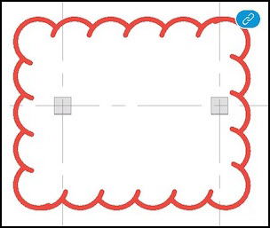

Referenties aan markeringen toevoegen op mobiel
In de Autodesk Construction Cloud mobile app kunt u verwijzingen naar andere bouwtekeningen, bestanden, RFI's, formulieren, indieningen en objecten toevoegen aan een aantekening.
  1. Tik op een aantekening.
  2. Tik op in het menu dat wordt weergegeven.
  3. Tik op Toevoegen naast een van de projectitems die u aan deze aantekening wilt koppelen.
    Opmerking: u kunt vanaf hier een formulier of RFI maken om een koppeling naar uw aantekening te maken.
  4. Selecteer uit de lijst met items.
  5. Tik op Toevoegen of Opslaan.
Zodra de koppeling is gemaakt, wordt er een badge rechtsboven in de aantekening weergegeven. U kunt de badge verslepen om deze te verplaatsen. Dit heeft geen invloed op de weergave van de badge; de verplaatsing duurt zolang als uw huidige weergavesessie.

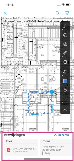

Aantekeningreferenties op mobiel weergeven, bewerken en verwijderen
  1. Tik op een aantekening. Markeringen met verwijzingen hebben een badge in de rechterbovenhoek.
  2. In het onderste vak worden de verwijzingen weergegeven. Veeg naar rechts om alle verwijzingen weer te geven en tik op een van de projectitems om het te openen.
  3. Als u een referentie wilt bewerken of verwijderen, tikt u op Beheren.
    • Als u meer referenties wilt toevoegen, tikt u op Toevoegen voor het gewenste projectitem.
    • Een aantekeningenkoppeling verwijderen:
      • Android: Tik op het naast het gekoppelde item en tik op Verwijderen.
      • iOS: tik op Bewerken, tik op de naast het gekoppelde item en tik op Verwijderen.
  4. Veeg omlaag in het venster ‘Verwijzing’ of tik naast het venster om terug te keren naar de bouwtekening.
