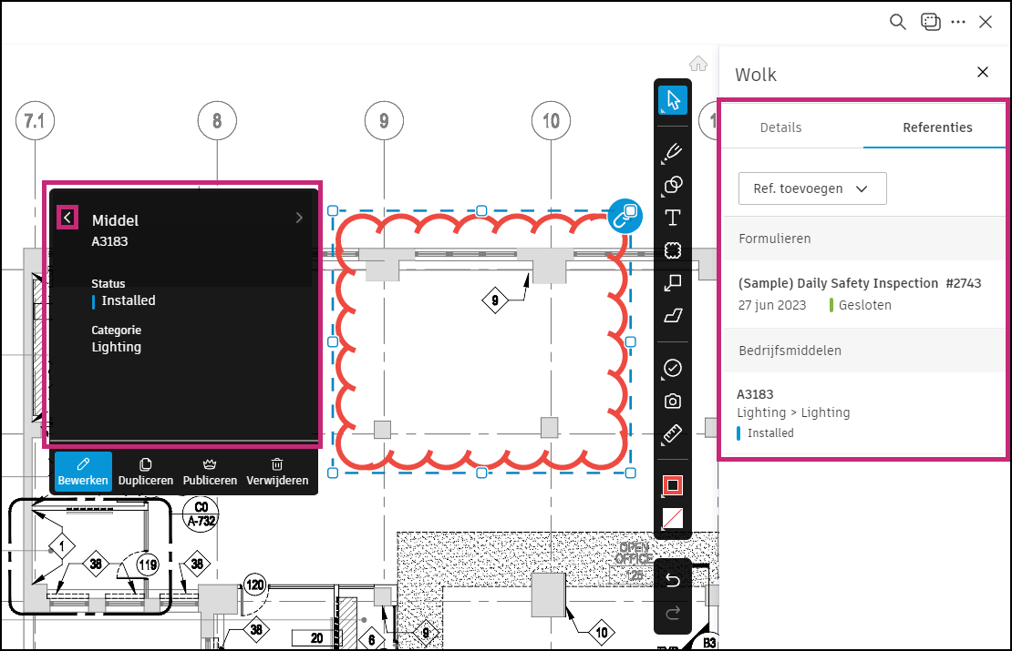

Referenties aan aantekeningen toevoegen
  1. Open een sheet in de tool bouwtekeningen.
  2. Maak een markering aan of selecteer een bestaande marketing.
  3. Klik op in het menu Markeringen.
  4. Klik in het rechterdeelvenster op het tabblad Referenties.

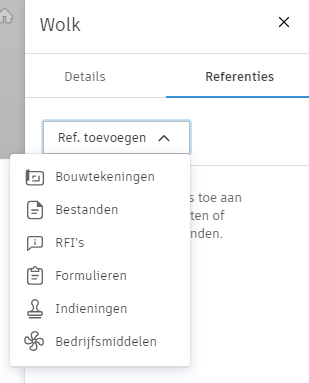

  5. Klik op Referenties toevoegen en kies een verwijzingstype. De vervolgkeuzelijst bevat deze opties:
    • bouwtekeningen
    • Bestanden
    • RFI's
    • Formulieren
    • Indieningen
    • objecten

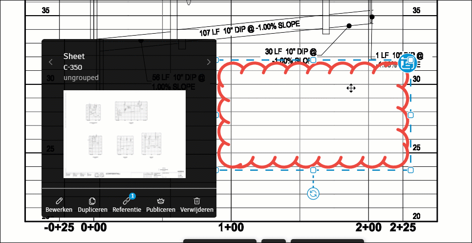

  1. Voeg de gekozen verwijzingen toe. Deze worden weergegeven op het tabblad Referenties. Wanneer u ook op een markering klikt, kunt u in het menu snel de referenties zien en, indien van toepassing, de pijlen gebruiken om tussen meerdere referenties te navigeren.
Deze worden weergegeven op het tabblad Referenties. Wanneer u ook op een aantekening klikt, kunt u in het menu snel de referenties zien en, indien van toepassing, de pijlen gebruiken om tussen meerdere te navigeren.

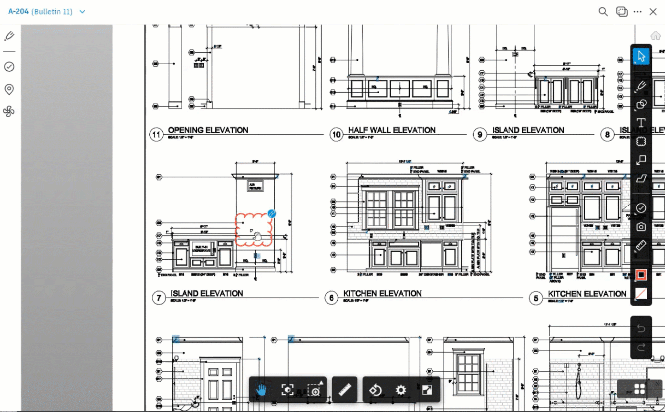

Opmerking: Wanneer een opmerking verwijzingen bevat, heeft deze een blauwe badge in de rechterbovenhoek. Wanneer u een bouwtekening bekijkt terwijl u inzoomt, wordt de badge uitgevouwen om maximaal twee referenties weer te geven. U kunt de badge voor verwijzingen ook verplaatsen en verbergen.
Badges voor verwijzingen verplaatsen
Wanneer u een aantekening hebt geselecteerd, kunt u een badge voor een verwijzing verslepen naar een willekeurige plek in het weergaveprogramma. Dit heeft geen invloed op de weergave van de badge; de verplaatsing duurt zolang als uw huidige bestandsweergavesessie.

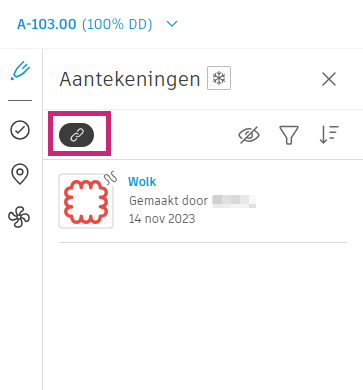

Badges voor verwijzingen verbergen
  1. Klik in het linkernavigatiemenu op het aantekeningenpictogram .
  2. Klik op het pictogram van de badge.
Het verbergen van badges voor verwijzingen heeft geen invloed op de weergave van anderen en duurt slechts zolang als uw huidige bestandsweergavesessie.
