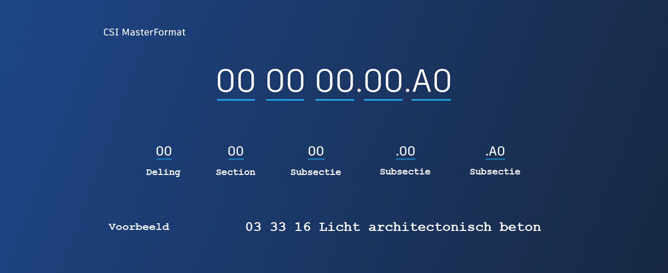

CSI MasterFormat
Wordt gewoonlijk gebruikt voor projecten in Noord-Amerika. MasterFormat is een primaire lijst van afdelingen, secties en subsecties voor het ordenen van bouwdocumenten, zoals specificaties, biedprocedures of werkresultaten.

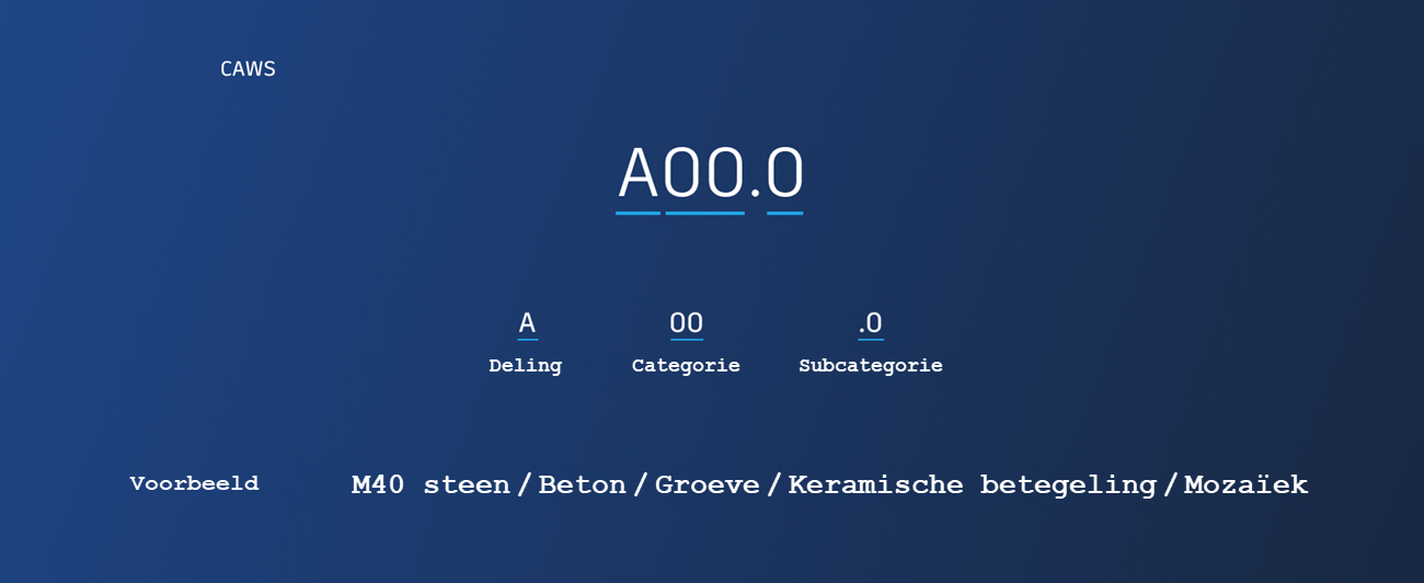

CAWS
De CAWS-indeling wordt doorgaans in Europa gebruikt en biedt een consistente indeling voor projectspecificaties en stuklijsten. De indeling bestaat uit 24 hoofdcategorieën, meer dan 300 subcategorieën en meerdere secties die details geven voor elke categorie.

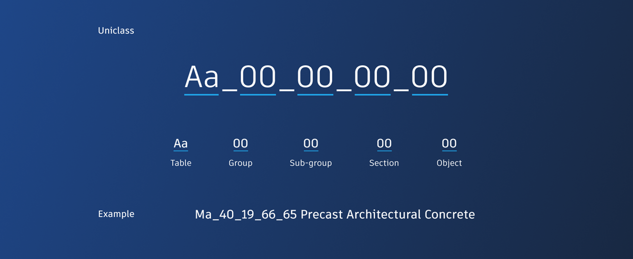

Uniclass
De Uniclass-indeling is een geïntegreerd systeem met 16 tabellen die worden gebruikt voor het ordenen van bouwspecificaties en het beheren van projectinformatie. De indeling kan voor alle aspecten van het ontwerp- en bouwproces worden gebruikt. De standaard wordt meestal gebruikt om specificaties, bibliotheekmaterialen, kosteninformatie en productliteratuur over structurering te organiseren en te communiceren. Raadpleeg Uniclass-bouwclassificatie voor meer informatie over tabellen en codes.
