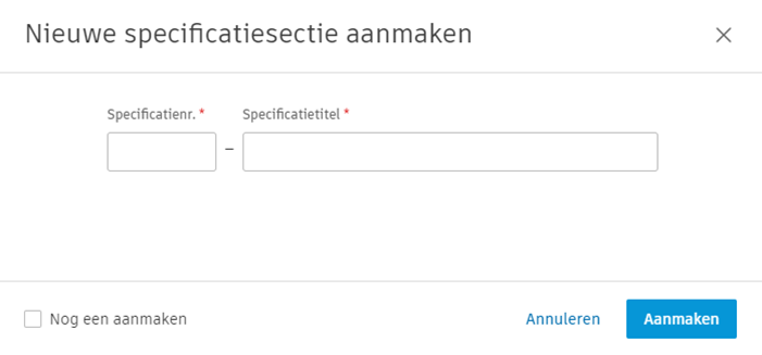

Specificatiesectie voor indieningen maken
  1. Open het tabblad Specificatiesecties.
  2. Klik op Specificatiesectie maken.
  3. Typ het specificatienummer.
  4. Typ de specificatietitel.
Tip: Wanneer u meerdere specificatiesecties voor indieningen maakt, schakelt u Nog een maken in. Er wordt dan een nieuw venster Nieuwe specificatiesectie maken geopend zodra u op Maken klikt.
Zodra specificatiesecties zijn gemaakt, kunnen ze naar wens worden bewerkt of verwijderd.
