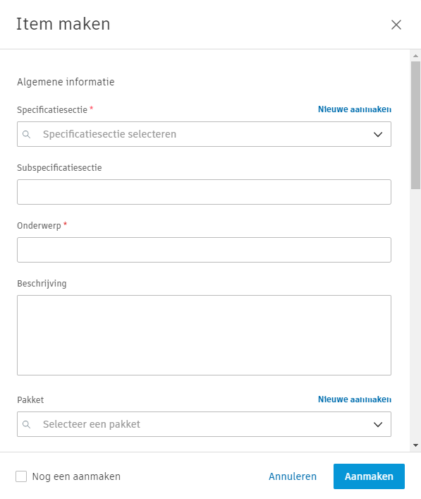

Ga als volgt te werk om handmatig items te maken:
  1. Selecteer het hulpmiddel ‘Indieningen’ aan de linkerkant.
  2. Klik op Item maken.
  3. Selecteer een specificatiesectie in de vervolgkeuzelijst of klik op Nieuwe maken om een nieuwe specificatiesectie te maken.
  4. Voer een Subspecificatiesectie in (optioneel).
  5. Voer een Titel in.
  6. Voer een getal in. Zie Aangepaste nummering voor indieningen voor meer informatie.
  7. Voer een beschrijving in (optioneel).
  8. Selecteer of maak een pakket (optioneel).
  9. Kies een Type in de vervolgkeuzelijst.
  10. Wijs een Verantwoordelijke aannemer (alleen beschikbaar voor managers) of manager toe.
  11. Selecteer een Prioriteit.
  12. Voeg bijlagen toe (optioneel).
  13. Selecteer planningsdata (optioneel).
  14. Voer een doorlooptijd in (optioneel).
