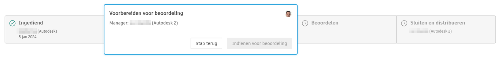

Procesbalk:
De procesbalk geeft visueel de huidige fase van de indiening in het beoordelingsproces weer.
Hierdoor kunt u snel de voortgang van elk indieningsitem controleren.
Wanneer een item de status Beoordeling heeft, toont de balk 'Beoordeling in behandeling van' in plaats van 'Beoordelaars' om beter aan te geven wie nog actie moet ondernemen.
In de balk wordt ook 'Beantwoord door: X' weergegeven om aan te geven hoeveel beoordelaars hun antwoord al hebben opgegeven in de huidige beoordelingsstap.
Als u met de muis op 'Beoordeling in behandeling van' staat, worden gebruikers weergegeven die nog niet hebben gereageerd, terwijl u met de muis op 'Gereageerd' de beoordelaars weergeeft die hun beoordeling al hebben voltooid.
Gebruikersavatars in de workflowbalk vertegenwoordigen mensen die hun beoordeling nog moeten geven in plaats van alle beoordelaars.

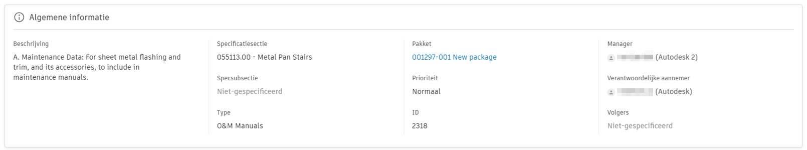

Algemene informatie
Deze sectie bevat basisinformatie over het indieningsitem, zoals een beschrijving, type en specificatiesectie.
Het is essentieel om overzicht te bieden in de context van de indiening.

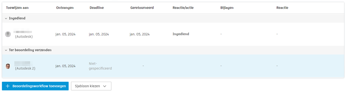

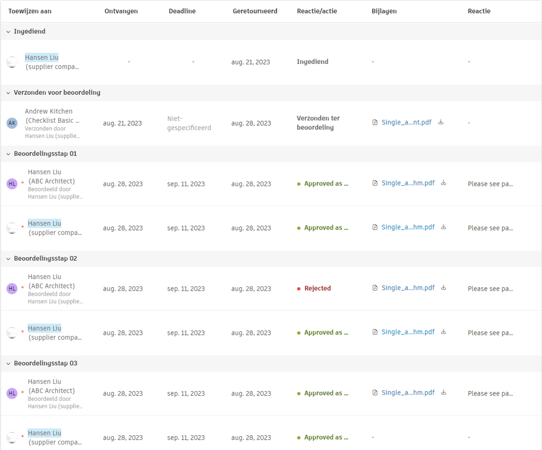

Procestabel:
Geeft een overzicht van het proces, met belangrijke datums, bijlagen en opmerkingen.
Voor beoordelingsstappen die worden uitgevoerd of voltooid, worden beoordelaars die al hebben gereageerd als eerste weergegeven, in chronologische volgorde van hun antwoord.
In de kolom ‘Reactie/Actie’ kunnen acties worden ondernomen met betrekking tot het indieningsitem, zoals goedkeuring of verzoek om herziening.
Hiermee kunt u het beoordelingssjabloon selecteren of het beoordelingsproces voor een bepaalde indiening selecteren.

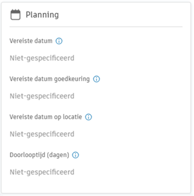

Planningssectie:
Bevat de volgende datums die essentieel zijn voor de planning:
Vereiste datum
Vereiste goedkeuringsdatum
Vereiste datum op locatie
Doorlooptijd

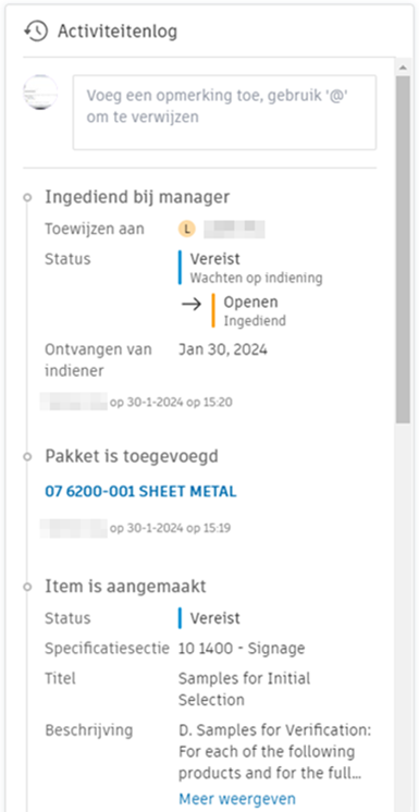

Sectie ‘Activiteitenlog’:
Geeft een geschiedenis weer van alle activiteiten met betrekking tot het indieningsitem.
Staat gebruikers toe om commentaar te geven en anderen te vermelden (@) voor efficiënte communicatie en samenwerking.

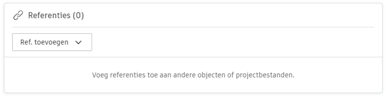

Referentiesectie:
Hiermee kunnen gebruikers het indieningsitem koppelen aan andere projectelementen, zoals bedrijfsmiddelen, bestanden, formulieren, issues, PCO's, foto's, RFI's, andere indieningen, schema's en bouwtekeningen.
Dit verbetert kruisverwijzingen en zorgt ervoor dat de indiening is afgestemd op andere projectcomponenten.
Referenties toevoegen aan Indieningen op mobiel
U kunt rechtstreeks vanuit de mobiele app referenties toevoegen aan Indieningen, waardoor de traceerbaarheid en volledigheid van gegevens op locatie worden verbeterd.
Ga als volgt te werk om een referentie naar een indiening toe te voegen:
Open een andere tool dan Indieningen.
Tik op Referentie toevoegen in het gedeelte waar alle referenties worden vermeld.
Selecteer het indieningsitem dat u wilt koppelen.
Tik op Opslaan.
Referenties die op mobiel zijn toegevoegd worden onmiddellijk gesynchroniseerd met de webtoepassing, zodat alle teamleden toegang hebben tot volledige informatie van de indieningen.

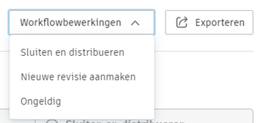

Sluiten en distribueren:
De knop Sluiten en distribueren wordt gebruikt om het beoordelingsproces van een indieningsitem formeel af te ronden.
Na afsluiting wordt de informatie over de indiening gecommuniceerd met alle personen die bij het proces zijn betrokken.
Deze actie geeft aan dat de indiening is beoordeeld en dat de nodige feedback of goedkeuring is gegeven.
Belangrijk: Gesloten indieningen kunnen met andere Autodesk Construction Cloud-projecten gedeeld worden via Verbinding. Zie Gesloten indieningen delen met Verbinding voor meer informatie.
Opmerking: U kunt gesloten indieningen delen via het hulpmiddel ‘Bestanden’. Als u in ‘Bestanden’ werkt, kunt u de indieningen delen met een ander Autodesk Construction Cloud-project via Verbinding en de gedeelde items beheren in het Verbinding-hulpprogramma.
Nieuwe revisie maken:
Met de knop Nieuwe revisie maken kunnen gebruikers een nieuwe versie van het indieningsitem genereren.
Bij het maken van een nieuwe beoordeling kunnen gebruikers:
Een verantwoordelijke aannemer toewijzen.
Een deadline instellen voor de indiener.
Volgers toevoegen die op de hoogte moeten worden gebracht of de indiening moeten controleren.
Belangrijk:
Indieningsmanagers en projectbeheerders kunnen nieuwe revisies maken of indieningen sluiten, ongeacht hun status, met uitzondering van items die zijn gemarkeerd als Concept of Verborgen.
Ongeldig:
De knop Ongeldig wordt gebruikt om een indieningsitem ongeldig te verklaren.
Deze actie wordt meestal uitgevoerd als het indieningsitem niet meer relevant of noodzakelijk is voor het project.
Het ongeldig verklaren van een indieningsitem geeft aan dat het niet in aanmerking mag worden genomen bij de lopende projectactiviteiten.
