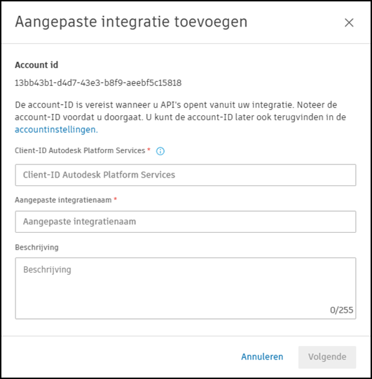

- Klik op Aangepaste integratie toevoegen in het hulpmiddel ‘Aangepaste integraties’.
- Geef uw client-id van APS op. De client-id is de unieke id voor uw aangepaste integratie. U kunt de client-id vinden in het APS-portaal.
- Geef uw integratienaam op.
- Geef een beschrijving voor de integratie op.
- Klik op Volgende.
- Het systeem haalt automatisch eerder geconfigureerde Secure Service Accounts (SSA's) op voor uw client-id.
- Als er geen SSA's worden gevonden, is er geen manier om de machtigingen voor deze integratie te beheren en zal het optreden als een accountbeheerder met onmiddellijke toegang tot alle gegevens binnen uw account. Klik op Toch doorgaan om de integratie te voltooien.
- Als er één SSA wordt gedetecteerd, wordt de integratie automatisch aan dit SSA gekoppeld. Er wordt geen gegevenstoegang verleend tot de integratie totdat het SSA-account is uitgenodigd voor een project. Klik op Begrepen om de integratie te voltooien.
- Als er meerdere SSA's worden gedetecteerd, geeft u het e-mailadres op van het SSA dat u aan deze integratie wilt koppelen. Klik op Toevoegen om de integratie te voltooien.

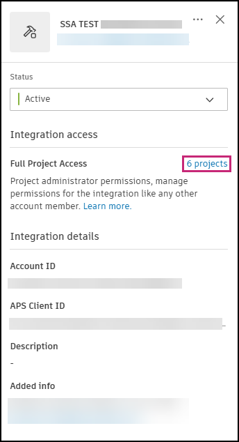

Toegang van integratie
Als u een aangepaste integratie selecteert in de lijst in de tool Aangepaste integraties, worden er details over de integratie weergegeven, waaronder het toegangsniveau. Het hoogste toegangsniveau dat de integratie heeft voor alle projecten wordt hier weergegeven. Als de integratie bijvoorbeeld volledige toegang heeft tot een van uw projecten, maar beperkte toegang tot een ander project, is de toegang tot de integratie nog steeds 'Volledige projecttoegang'.
Details over het toegangsniveau van een integratie per project bekijken:
- Selecteer de integratie in de lijst met integraties in de tool Aangepaste integraties.
- Klik onder 'Toegang van integratie' op de link Aantal projecten.
Er zijn drie mogelijke toegangsniveaus, die elk het volgende betekenen:
- Volledige accounttoegang:
- Geen gekoppeld SSA, dus de integratie heeft toegang tot gegevens op accountniveau (in tegenstelling tot alleen projectniveau). De beschikbare accountgegevens zijn toegankelijk voor openbare API's. Dit is van toepassing op integraties die zijn gemaakt vóór SSA-ondersteuning. Als de integratie is gemaakt in de gebruikersinterface van BIM 360 en de toegang beperkt is tot Admin of Document Management, blijft de instelling gerespecteerd. De integratie heeft geen toegang tot de service die was beperkt. In dit geval kan de integratie tweeledige verificatie gebruiken. Het e-mailveld voor integratie is leeg.
- Een gekoppeld SSA heeft toegang tot 'Accountbeheerder' gekregen in uw account. Het e-mailveld voor integratie is ingevuld. De integratie met behulp van het SSA fungeert als een automatiseringsgebruiker en heeft de machtiging alleen in gebruikerscontext, die kan worden gebruikt als onderdeel van drieledige verificatie.
- Volledige projecttoegang: het SSA dat aan de integratie is gekoppeld, is projectbeheerder van ten minste één project.
- Projecttoegang: het SSA dat aan de integratie is gekoppeld, is projectdeelnemer bij alle projecten waarvoor deze is uitgenodigd.
Opmerking: om een SSA toe te voegen aan een integratie die er voorheen geen had, verwijdert u de integratie en maakt u deze opnieuw nadat u een SSA hebt aangemaakt door de
documentatie van Secure Service Account API te volgen.
Als u de toegang van een bestaand SSA wilt wijzigen, gaat u naar de tool Deelnemers van Project Admin binnen elk project.
