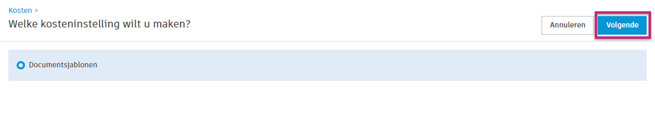

Account- en standaardenbeheerders kunnen documenttemplates voor Cost Management maken om deze toe te passen op meerdere projecten in Bibliotheek. Hiervoor doet u het volgende:
  1. Klik op Volgende in de ontwikkelaar voor kosteninstellingen.
    Documenttemplates

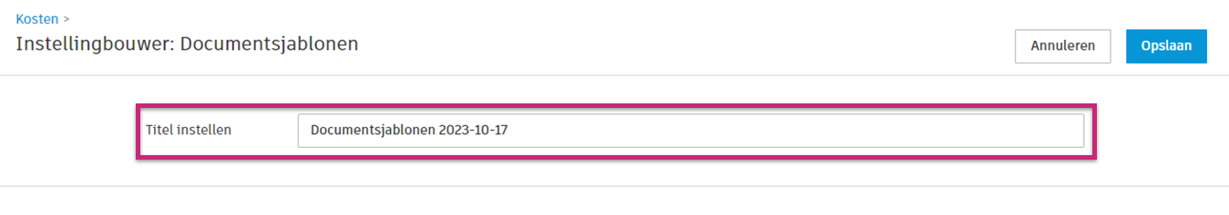

  2. Kies een instellingstitel.
    Ontwikkelaar voor instellingen

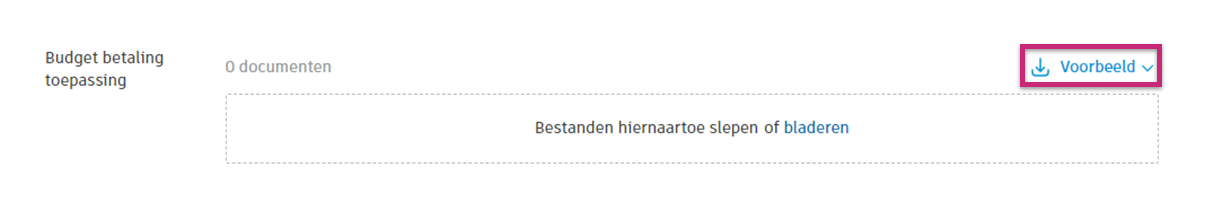

    Download indien nodig het voorbeeldtemplate. Zie het onderwerp Documenttemplates in het helpcentrum van Cost Management voor meer informatie over het maken van documenttemplates.
    Voorbeeld documenttemplate

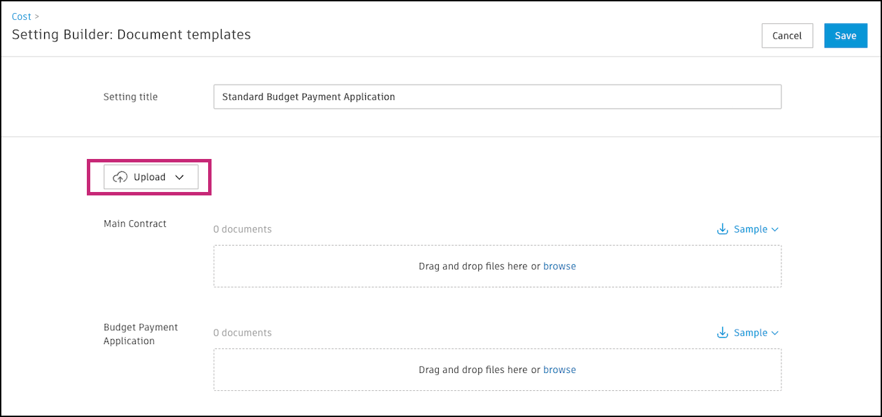

  4. U kunt ook klikken op Uploaden om te selecteren naar welk gedeelte met documenttemplates u wilt uploaden en een exemplaar te kiezen uit uw lokale opslagplaats.
    Kosteninstelling uploaden
  5. Klik op Opslaan zodra de documenttemplates zijn geüpload.

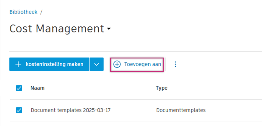

Kosteninstellingen toevoegen aan projecten
Account- en standaardenbeheerders kunnen een kosteninstelling uit de bibliotheek toevoegen aan een of meer projecten in een account.
  1. Klik in Account Admin op Bibliotheek in de linkernavigatie.
  2. Kies Cost Management.
  3. Selecteer de kosteninstelling die u aan een of meer projecten wilt toevoegen.
  4. Klik op Type toevoegen.
    Toevoegen aan projectbibliotheek
  5. Hiermee gaat u naar de pagina Gebruik beheren en gaat u standaard naar het tabblad Niet toegevoegd aan. Deze pagina toont een lijst van projecten en projecttemplates waaraan de kosteninstelling niet is toegevoegd. U kunt:
    • Zoeken op naam of door de lijst bladeren
    • Filters gebruiken om alleen projecten of projecttemplates weer te geven
    • Klik op de schakelknop in Gearchiveerd om gearchiveerde projecten en projecttemplates weer te geven of te verbergen
    • Klik op de schakelknop in Instellingen om de lijst te beperken tot de projecten en projecttemplates die u hebt geselecteerd
  6. Selecteer elk project waaraan u de kosteninstelling wilt toevoegen.
  7. Klik op Toevoegen aan... om de kosteninstelling aan geselecteerde projecten toe te voegen.
    In het dialoogvenster Kosteninstelling toevoegen aan? klikt u op Toevoegen om de selectie te bevestigen. U ontvangt een Issue dat de kosteninstelling succesvol is toegevoegd aan de geselecteerde projecten. Binnen Cost Management wordt een pictogram naast de documenttemplates die uit de bibliotheek zijn gedeeld weergegeven.
  8. Klik op Gereed in de rechterbovenhoek om het proces te voltooien.

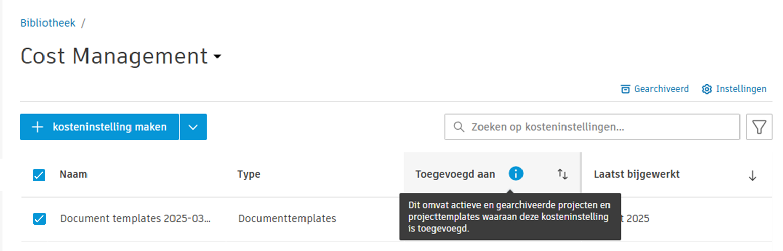

Bekijk in de bibliotheeklijst het aantal projecten waaraan de kosteninstelling is toegevoegd in de kolom Toegevoegd aan.
Toegevoegd aan

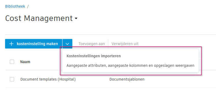

Kosteninstellingen importeren uit een ander project
Volg deze stappen om kosteninstellingen uit een ander project te importeren:
  1. Ga naar de pagina Account Admin en klik op de optie Bibliotheek in de linkernavigatiebalk.
  2. Selecteer Cost Management.
  3. Klik op de pijl-omlaag op de knop Kosteninstelling aanmaken en selecteer Kosteninstelling importeren in het vervolgkeuzemenu.
  4. Kies het project waaruit u wilt importeren. Zorg ervoor dat het project dat u selecteert de kosteninstellingen bevat die u wilt importeren.
  5. Klik op Volgende.

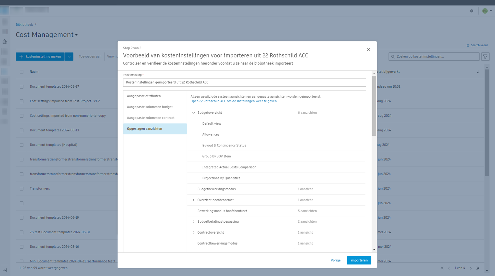

  6. Nadat u een project hebt geselecteerd, kunt u een voorbeeld van de kosteninstellingen bekijken. Controleer en verifieer de kosteninstellingen voordat u ze in de bibliotheek importeert.
    Voorbeeld van kosteninstelling weergeven
  7. Klik op Importeren.
U kunt deze instellingen dan toevoegen aan projecten en templates. Ontdek hoe u dit kunt doen in het gedeelte Kosteninstellingen toevoegen aan projecten van deze pagina.

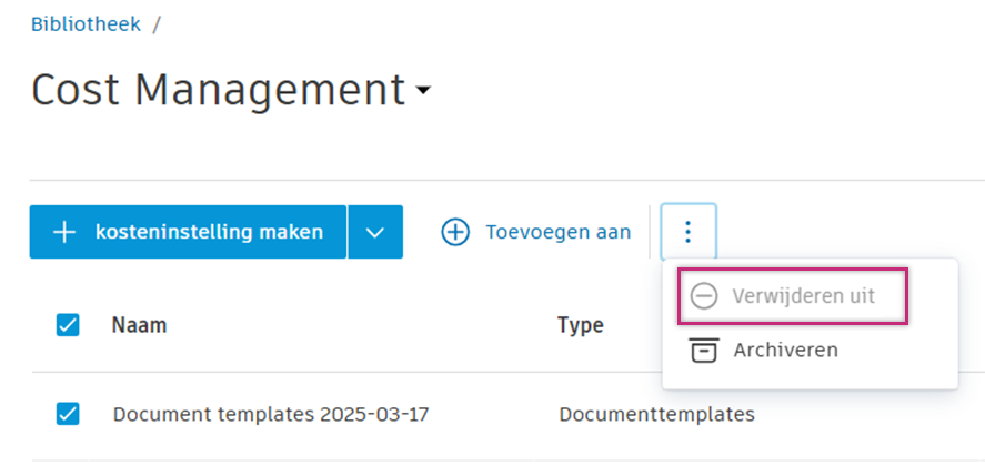

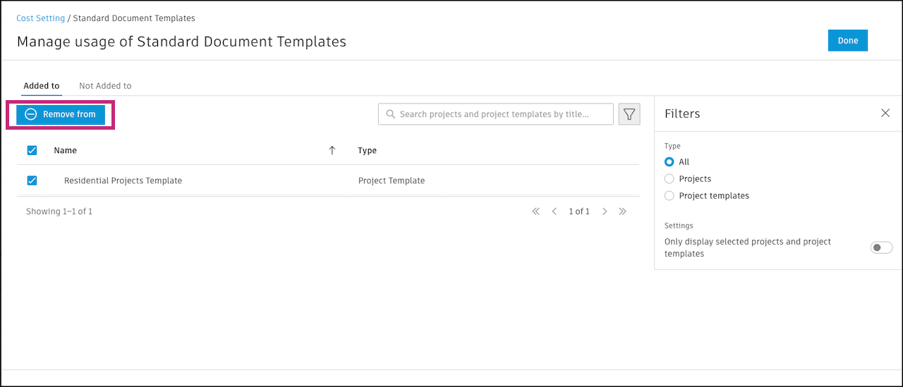

Kosteninstellingen uit projecten verwijderen
U kunt in de bibliotheek kosten uit meerdere projecten tegelijk verwijderen.
  1. Kies in Cost Management in de bibliotheek de kosteninstelling die u wilt verwijderen.
  2. Klik op Verwijderen uit.
    Verwijderen uit
  3. Hiermee gaat u naar de pagina Gebruik beheren. Standaard wordt het tabblad Toegevoegd aan geopend. Selecteer de projecten waarvan u de kosteninstelling wilt verwijderen.
  4. Klik op Verwijderen uit.
    Kosten verwijderen uit

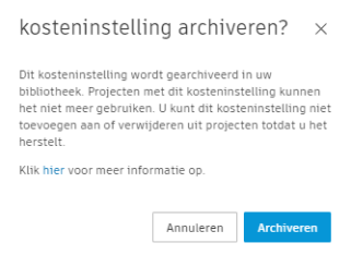

Kosteninstellingen archiveren en herstellen in de bibliotheek
Ga als volgt te werk om een kosteninstelling in de bibliotheek te archiveren:
  1. Selecteer in Cost Management in de bibliotheek de kosteninstelling die u wilt archiveren.
  2. Klik op Archiveren.
    Kosteninstelling archiveren
  3. Selecteer Archiveren om uw keuze te bevestigen. Door in de bibliotheek te archiveren, is deze instelling niet meer beschikbaar in projecten waarin ze bestond en kunt u ze niet meer toevoegen aan/verwijderen uit projecten.
    Kosteninstelling verwijderen
Opmerking: gearchiveerde kosteninstellingen worden alsnog weergegeven in de bibliotheek in het gedeelte Gearchiveerd.

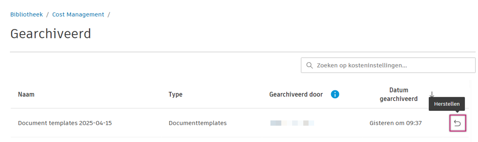

Zodra een kosteninstelling is gearchiveerd, kunt u deze herstellen. Als u de kosteninstelling herstelt, wordt deze weer toegevoegd aan alle projecten waarin deze voorheen was opgenomen.
  1. Open Cost Management in Bibliotheek.
  2. Klik op Gearchiveerd. De pagina met alle gearchiveerde kosteninstellingen wordt weergegeven.
  3. Zoek de kosteninstelling die u wilt herstellen en klik op de herstelpijl ernaast.
  4. Klik op Herstellen.

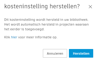

    Knop Herstellen
  5. Dan ziet u een pop-upvenster waarin u wordt gevraagd of u de kosteninstelling wilt herstellen. Klik op Herstellen om dit te bevestigen.
    Kosteninstelling herstellen
Tip:
als u instellingen in bulk wilt archiveren of herstellen:
  1. Selecteer meerdere templates in de respectievelijke tabel.
  2. Klik op het menu Meer ' boven aan de tabel en selecteer Archiveren om te archiveren.
  3. Klik op Herstellen om te herstellen.
