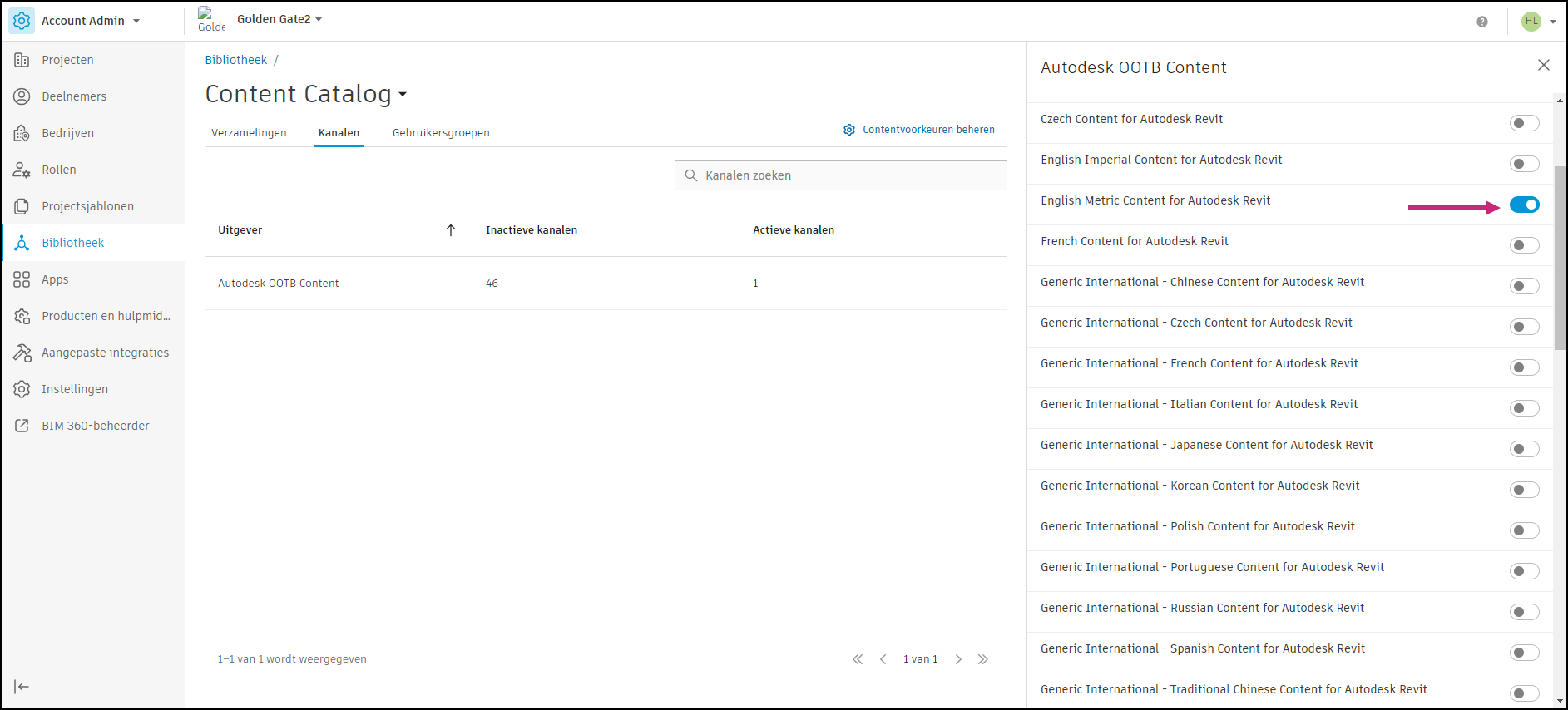

  1. Navigeer in Account Admin naar Content Catalog in de bibliotheek.
  2. Klik op het tabblad Kanalen.
  3. Klik op Autodesk OOTB Content.
  4. In het vervolgpaneel ziet u een lijst met alle beschikbare inhoud waarop beheerders zich kunnen abonneren. Klik om in te schakelen en zich te abonneren op alle inhoud waarin u bent geïnteresseerd.
    Kanalen inschakelen
U kunt het aantal kanalen waarop u bent geabonneerd zien in de kolom Actieve kanalen.
De kanalen waarop u zich hebt geabonneerd, worden nu weergegeven op het tabblad Collecties.

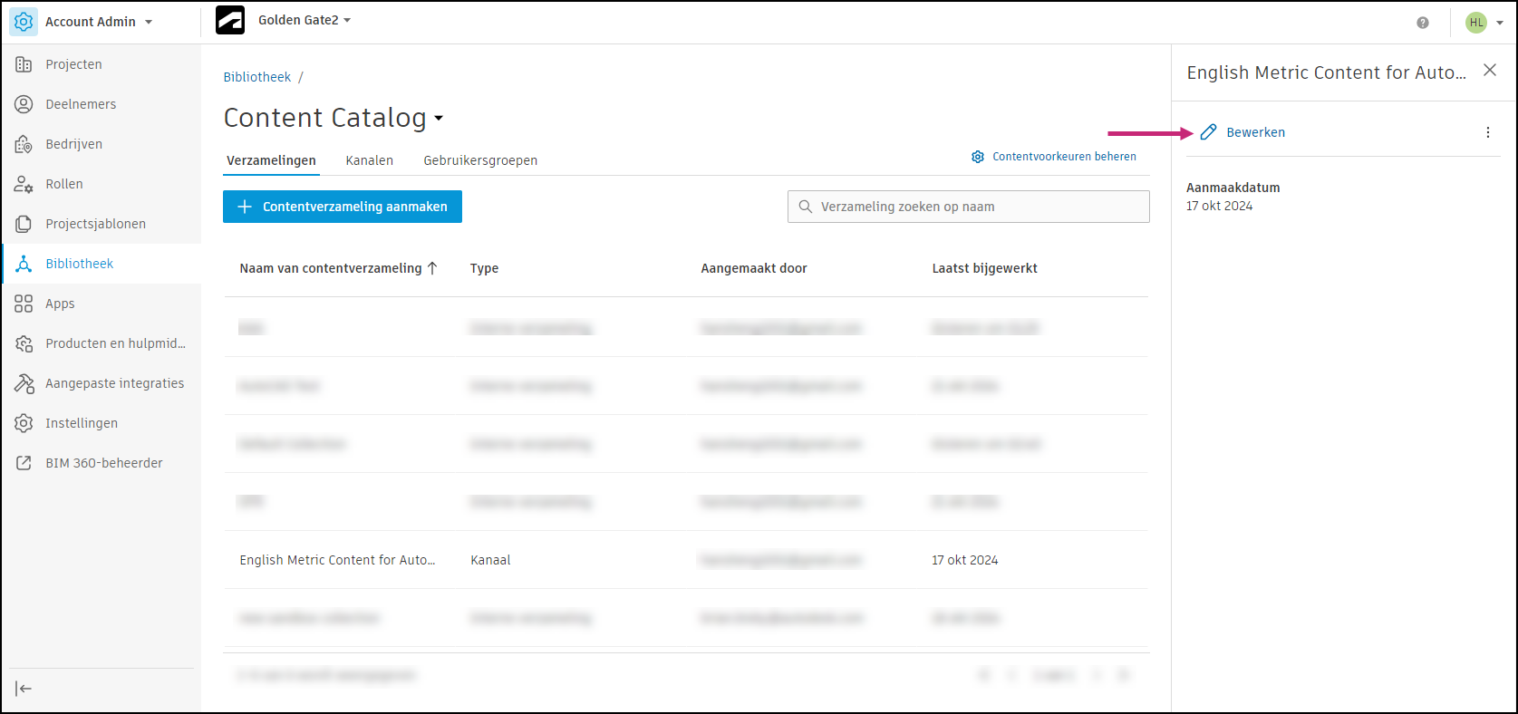

  1. Klik in het tabblad ‘Collecties’ op een kanaal.
    Tip: de kolom Type geeft aan of een collectie een kanaal is waarop u zich hebt geabonneerd of een interne collectie die uw team heeft gemaakt.
  2. Klik in het vervolgpaneel op Bewerken.
    Kanaal bewerken

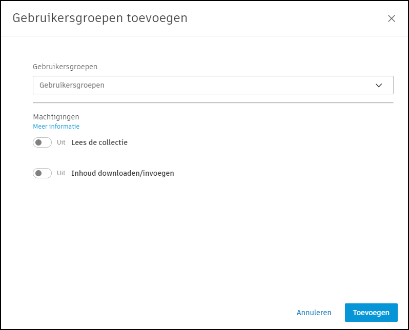

  3. Klik op Gebruikersgroepen toevoegen.
  4. Selecteer gebruikersgroepen in het vervolgkeuzemenu. Gebruikersgroepen worden gemaakt op het tabblad Gebruikersgroepen. Meer informatie
    Gebruikersgroep toevoegen
  5. Schakel de machtigingen voor de gebruikersgroepen in. Meer informatie over rechten.
    Opmerking: Collectie lezen en Inhoud downloaden/invoegen zijn de enige beschikbare opties voor kanalen. U kunt uw team toegang geven om de inhoud van een kanaal te beoordelen, zodat zij mogelijkheden kunnen vinden om de normen van uw eigen bedrijf bij te werken of om de inhoud van het kanaal beschikbaar te maken zodat uw team die kan downloaden.
  6. Klik op Toevoegen.
