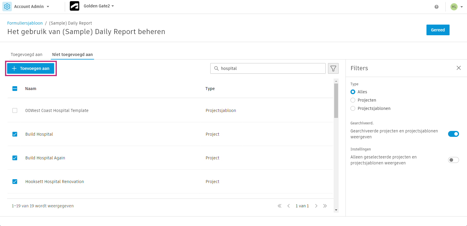

  5. De pagina Gebruik beheren komt standaard terecht op het tabblad Niet toegevoegd aan. Er is een lijst met projecten en projecttemplates die de formuliertemplate niet hebben. U kunt:
    • Projecten en templates zoeken op naam of door de lijst bladeren.
    • Filters gebruiken om alleen projecten of projecttemplates te tonen. U kunt ook op de schakelknop in Instellingen klikken om alleen de projecten en projecttemplates weer te geven die u selecteert.
  6. Selecteer projecten en templates waaraan u de formuliertemplate wilt toevoegen.
  7. Klik op Toevoegen aan.

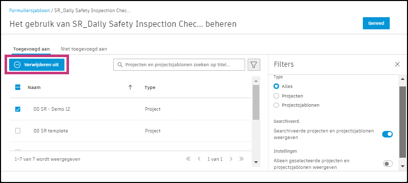

Formuliertemplates verwijderen uit projecten en projecttemplates in de bibliotheek

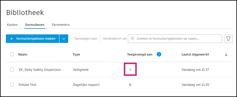

  1. Ga in Account Admin naar het tabblad Formulieren in de tool Bibliotheek.
  2. Klik op het nummer in de kolom Toegevoegd aan.
    Selecteer projecten of templates om de formuliertemplate uit te verwijderen
  3. Selecteer projecten of templates en klik op Verwijderen uit.

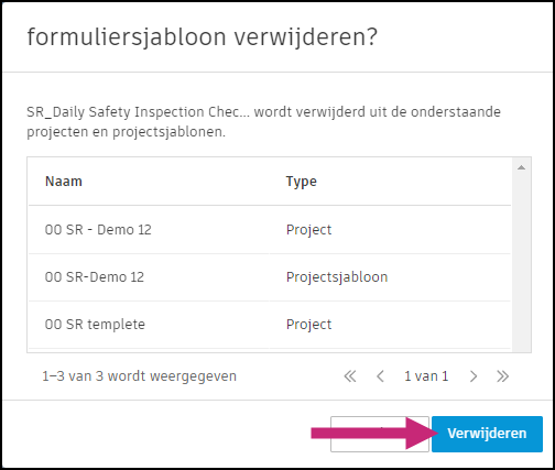

  4. U ziet een bevestigingsvenster. In het dialoogvenster worden de projecten of projecttemplates weergegeven die u selecteert. Klik op Verwijderen om dit te bevestigen.

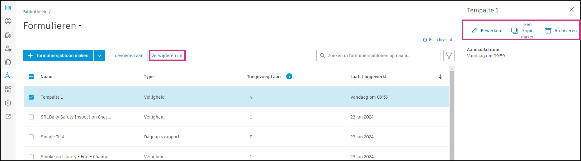

Opmerking: u kunt een project of projecttemplate ook verwijderen door op de formuliertemplate te klikken. Klik in het paneel dat verschijnt op het menu Meer menu Meer om Verwijderen uit of Archiveren te selecteren. Als de formuliertemplate geen projecten of projecttemplates heeft, ziet u alleen de optie Verwijderen uit. De actie Archiveren is niet beschikbaar.
Opties van menu Meer
