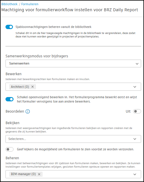

wanneer de formuliertemplate in projecten of templates is, kunnen projectteams de set voor op rollen gebaseerde machtigingen niet uit de bibliotheek verwijderen, zodat uw standaarden behouden blijven.

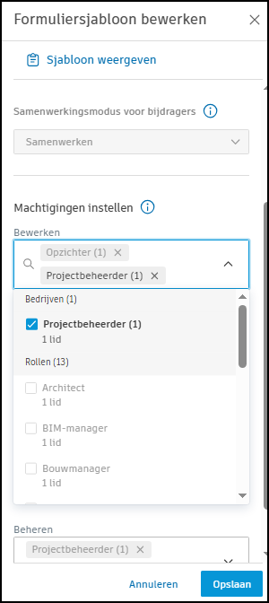

Teams kunnen echter wel meer machtigingen per bedrijf of deelnemer toevoegen aan projecten. Projectteams kunnen dus individuele personen of unieke bedrijven machtigingen geven voor elk project.

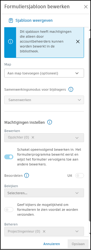

Bibliotheek Ondersteund in bibliotheek Ondersteund in bibliotheek Niet ondersteund in bibliotheek Niet ondersteund in bibliotheek Schermafbeelding rechten bibliotheekniveau
Projecttemplate Niet ondersteund in template Niet ondersteund in template Niet ondersteund in template Niet ondersteund in template Schermafbeelding rechten projecttemplateniveau
Project Niet ondersteund in project Niet ondersteund in project Niet ondersteund in project Ondersteund in project Schermafbeelding rechten voor formuliertemplates van projecten
