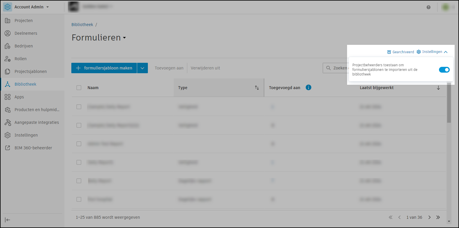

Instellingen voor formulieren in bibliotheek
U kunt in Formulieren in de bibliotheek bepalen of projectbeheerders formuliertemplates uit de bibliotheek mogen importeren in projecten.
  1. Klik in Account Admin op Bibliotheek in de linkernavigatie.
  2. Selecteer de kaart Formulieren.
  3. Klik op Instellingen.
  4. Klik op de schakelknop om projectbeheerders toe te staan formuliertemplates uit de bibliotheek te importeren. Schermafbeelding instellingen voor formuliertemplates bibliotheek
Opmerking: wanneer een projectbeheerder een formuliertemplate uit de bibliotheek importeert, telt deze mee voor het aantal projecten dat de formuliertemplate gebruikt.
