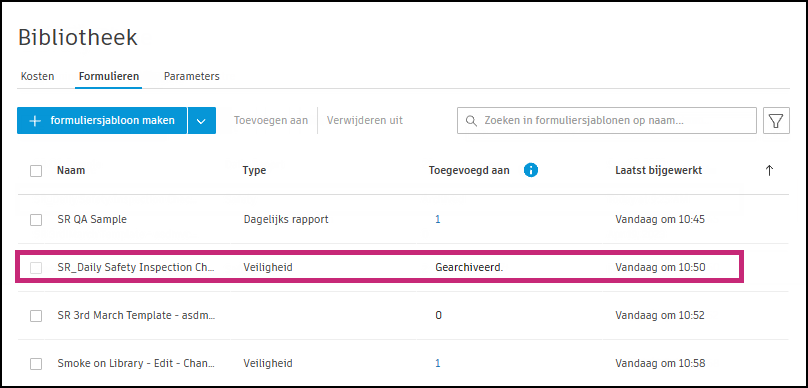

  4. De formuliertemplate komt nog steeds voor in de kolom Toegevoegd aan, maar wordt weergegeven als Gearchiveerd. Wanneer u een template archiveert, wordt deze ook gearchiveerd in alle projecten waar deze bestaat.
    Status Gearchiveerd

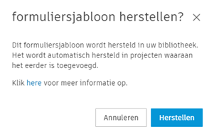

  5. U kunt gearchiveerde formuliertemplates herstellen. Om te herstellen, klikt u op een formuliertemplate en in het paneel klikt u op Herstellen.
  6. Klik op Herstellen. De formuliertemplate wordt dan weer toegevoegd aan alle projecten waarvan de template deel uitmaakte.
    Formuliertemplate herstellen
