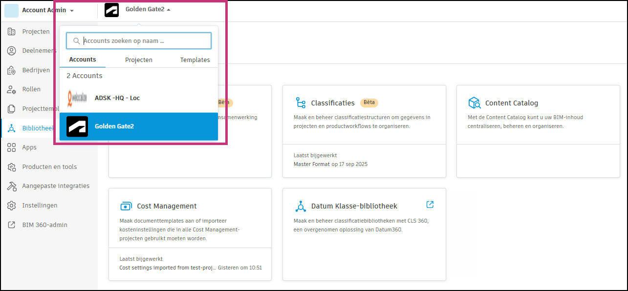

Parameters in de service worden georganiseerd onder een Autodesk Construction Cloud-account. Klik in de linkerbovenhoek van de pagina op de accountnaam. Een vervolgkeuzemenu toont dan alle accounts waartoe u toegang hebt.
Vervolgkeuzemenu Parametersaccount

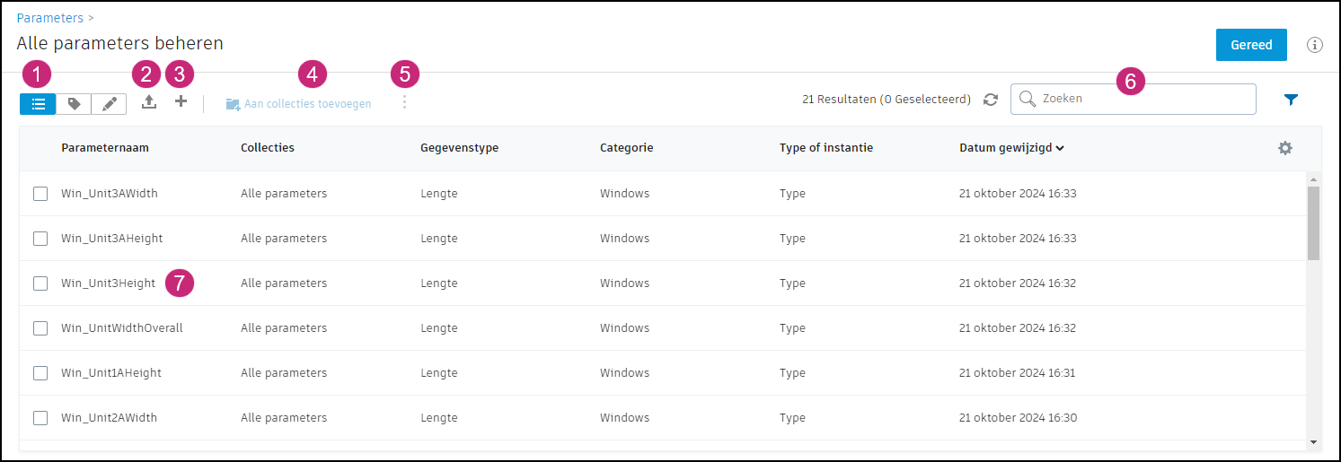

Alle parameters beheren
Ga in Account Admin naar de bibliotheek. Klik op het tabblad Parameters op Alle parameters beheren.
Gebruik de getallen in het volgende screenshot en zoek naar de overeenkomende informatie. Meer informatie over het weergeven, maken, bewerken, exporteren en archiveren van parameters:
Interface voor alle parameters beheren

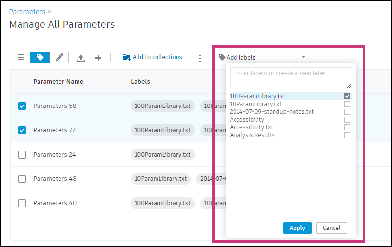

    • Labelweergave pictogram Labelweergave: in de labelweergave kunt u de parameters ordenen door labels aan de parameters te koppelen.
      U kunt de labels die aan de parameter zijn toegewezen controleren en overbodige labels verwijderen.
      1. Selecteer een of meer parameters in de tabel.
      2. Gebruik vervolgens de vervolgwerkbalk 'Labels toevoegen' om labels aan de geselecteerde parameters toe te voegen of ervan te ontkoppelen.
        Interface voor labelweergave parameters
      3. Typ in het tekstvak om te zoeken naar labels of om labels te maken. Klik op het vakje naast het label om een nieuw label te maken. Het is van toepassing op de geselecteerde parameter en wordt beschikbaar voor andere parameters.
      4. Selecteer het kruisje achter de naam van het label om het label van die parameter te verwijderen.

  2. Uploaden naar de Parameterservice: upload een gedeeld parameterbestand van uw computer om het in de Autodesk Parameters Service te laden. Meer informatie
  3. Parameters aanmaken: Als u handmatig een parameter aan wilt maken, selecteert u de knop +. U moet de naam en het gegevenstype invullen.
    Opmerking: parameternamen mogen deze symbolen niet bevatten:
  4. Toevoegen aan verzamelingen: Selecteer de selectievakjes naast de parameters in de lijst en klik op Toevoegen aan verzamelingen. Selecteer verzamelingen waaraan u deze parameters wilt toevoegen en klik op Toevoegen.
  5. Menu Meer pictogram menu Meer: vink de selectievakjes naast parameters in de lijst aan en klik op het menusymbool voor verschillende opties:
    • Verwijderen uit verzamelingen: hiermee verwijdert u parameters uit verzamelingen waarvan ze deel uitmaken. Selecteer in het pop-upvenster de relevante verzamelingen en klik op Verwijderen.
    • Exporteren: Download een Revit-bestand met gedeelde parametertekst met de geselecteerde parameters. Klik in het pop-upvenster op Exporteren.
    • Klik in het pop-upvenster op OK.
      Opmerking: U kunt gearchiveerde parameters herstellen via hetzelfde menu en Terugzetten selecteren.
    • Terugzetten: Alleen beschikbaar voor gearchiveerde parameters.
  6. Zoeken en filteren op parameters
    • Zoeken: Voer uw zoekopdracht in het vak rechtsboven in het venster Alle parameters beheren in. Er wordt op naam naar parameters gezocht.
    • Filteren: activeer het filterpaneel met het filterpictogram pictogram Parameters filteren rechts van het zoekvak. U kunt parameters filteren op paletgroep voor eigenschappen, discipline, gegevenstype en categorie. U kunt ook schakelen om de lijst te filteren op bepaalde kenmerken, zoals voorbeeldparameters, verborgen parameters, gearchiveerde parameters en meer.
      Gebruik de knop Deze zoekopdracht opslaan in de rechterbenedenhoek van het filterdeelvenster om de huidige zoekopdracht op te slaan voor later gebruik.
      Ga naar het tabblad Opgeslagen filters om een opgeslagen zoekopdracht te gebruiken of verwijderen.
  7. Bestaande parameters bewerken: klik op de parameternaam en het venster Parametereigenschappen wordt op het scherm geopend.
