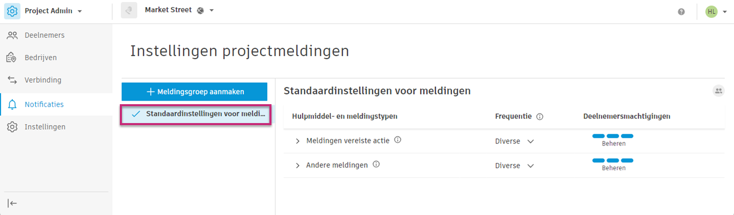

De issuesgroep Standaard issuesinstellingen is standaard beschikbaar in elk project. Projectbeheerders kunnen deze groep gebruiken als template om snel standaardinstellingen voor issuesfrequenties toe te passen op geselecteerde deelnemers, rollen of bedrijven, zoals hieronder wordt uitgelegd.
Opmerking: Alle instellingen voor de issuesfrequentie in de groep Standaard issuesinstellingen zijn ingesteld op Ieder uur.
Standaard projectinstellingen
Een projectbeheerder kan issuesgroepen van afzonderlijke deelnemers, bedrijven of rollen maken en issuesinstellingen en machtigingsniveaus beheren voor elke issuesgroep.

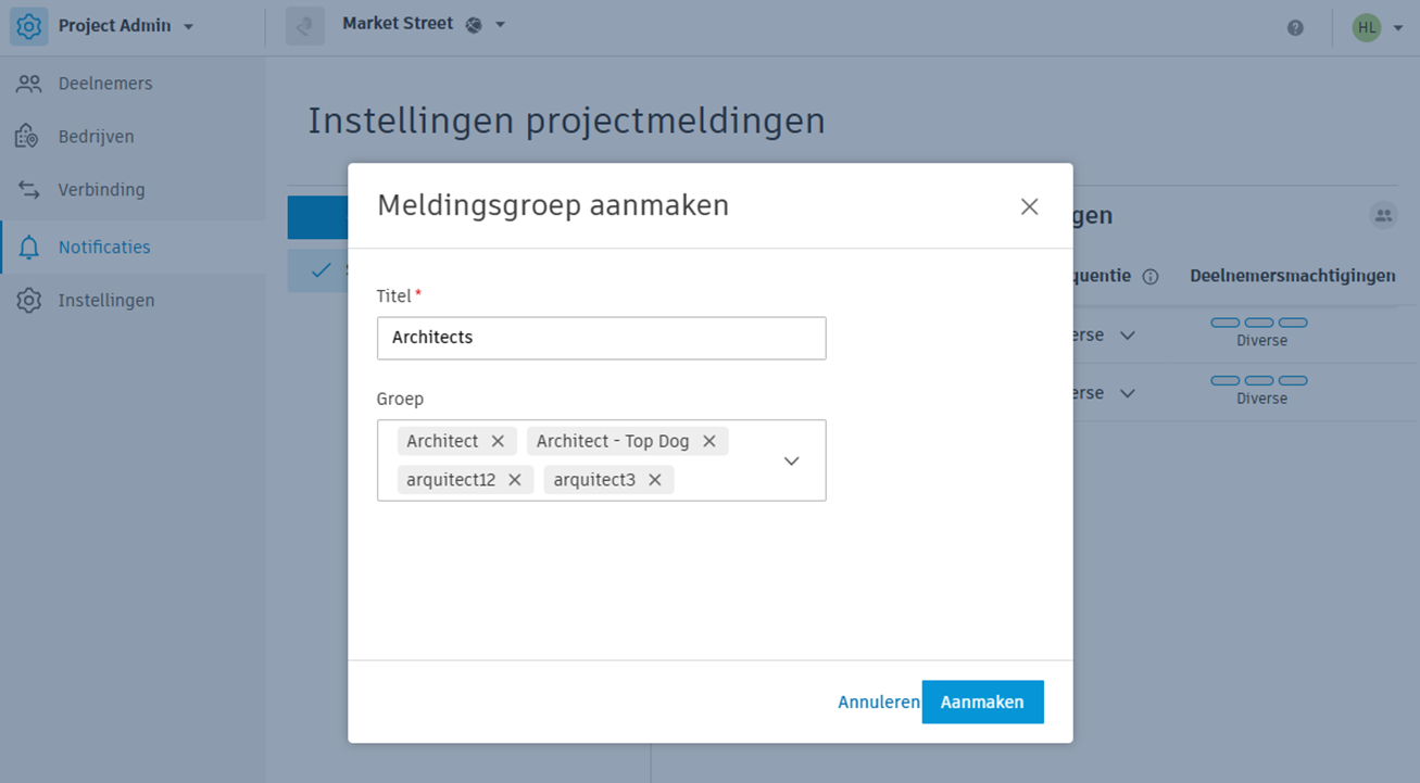

Ga als volgt te werk om een issuesgroep te maken:
  1. Selecteer Projectbeheer in de productkiezer
  2. Selecteer het hulpmiddel Issues in het linkerpaneel.
  3. Klik op Meldingsgroep maken Groepsknop maken.
  4. Voer uw gewenste naam in voor de issuesgroep.
  5. Selecteer in het vervolgkeuzemenu een deelnemer, rol of bedrijf, of voer een naam in om de lijst met opties te filteren.
  6. Klik op Maken.

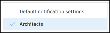

    Nieuwe issuesgroep maken
    De nieuw gemaakte groep wordt gemarkeerd.
    Nieuw gemaakte groep

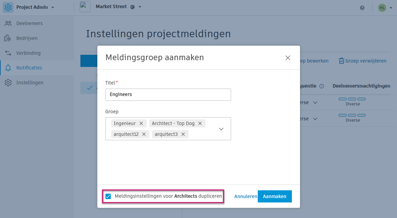

Tip: Wanneer u volgende issuesgroepen maakt, kunt u het selectievakje Meldingsinstellingen dupliceren onder aan het model selecteren om de instellingen van de huidig geselecteerde groep te dupliceren. Het selectievakje is standaard ingeschakeld. U kunt het selectievakje desgewenst uitschakelen.
Dubbele groepsinstellingen

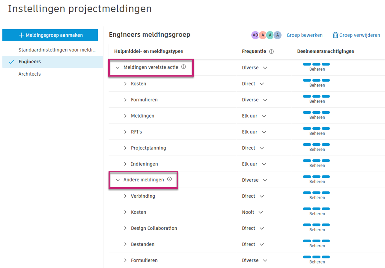

Standaard zijn hulpmiddelen en issuestypen opgedeeld in twee categorieën: Issues voor vereiste actie en Overige Issues. Dit geeft aan of een deelnemer actie moet ondernemen wanneer een bepaalde gebeurtenis plaatsvindt. Er is bijvoorbeeld geen actie van deelnemers vereist wanneer er een rapport is gepubliceerd of bijgewerkt, maar er is actie vereist wanneer een issue is toegewezen aan een deelnemer.
Ga als volgt te werk om de instellingen voor e-mailfrequentie en machtigingsniveaus te bepalen:

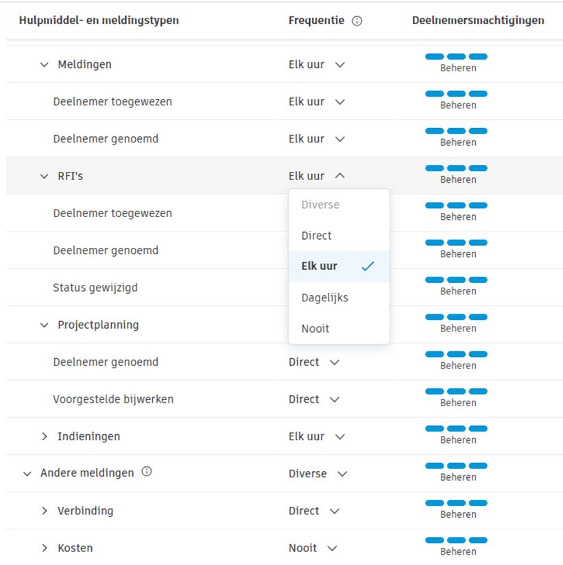

  1. Gebruik de pictogrammen naast Issues voor vereiste actie en Andere Issues om ze uit te vouwen en de hulpmiddelen en issuestypen te selecteren waarvoor u de issuesfrequentie wilt instellen.
    Meldingsfrequentie instellen
  2. Geef de gewenste instellingen voor issuesfrequenties op met behulp van de vervolgkeuzemenu's. Zie Issues en frequenties voor meer informatie.
    drop-downlijst voor frequentie
  3. Schakel Issues uit voor gewenste hulpmiddelen en issuetypen door de frequentie in te stellen op Nooit. Zie Issues uitschakelen voor meer informatie.

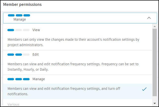

  4. Gebruik het vervolgkeuzemenu voor de selectie van rechten om een machtigingsniveau toe te wijzen aan een hulpmiddel of issuestype, indien nodig.
    Issues voor gebruikersmachtigingen
Het hulpmiddel ‘Issues’ heeft vier machtigingsniveaus die op deelnemers in elk project van toepassing zijn:
Machtigingsniveau Mogelijkheid
Weergeven Deelnemers kunnen alleen instellingen voor frequentieissues weergeven die door projectbeheerders zijn ingesteld. De vervolgkeuzelijst ‘Frequentie’ is uitgeschakeld (grijs).
Bewerken Deelnemers kunnen instellingen voor frequentieissues weergeven en bewerken. Deelnemers kunnen Issues niet uitschakelen. De optie ‘Nooit’ is uitgeschakeld (grijs).
Beheren Deelnemers kunnen de frequentie-instellingen weergeven en bewerken. Daarnaast kunnen deelnemers Issues voor hulpmiddelen en issuestypen uitschakelen.
Diverse Er zijn verschillende machtigingsniveaus aan de deelnemers toegewezen.

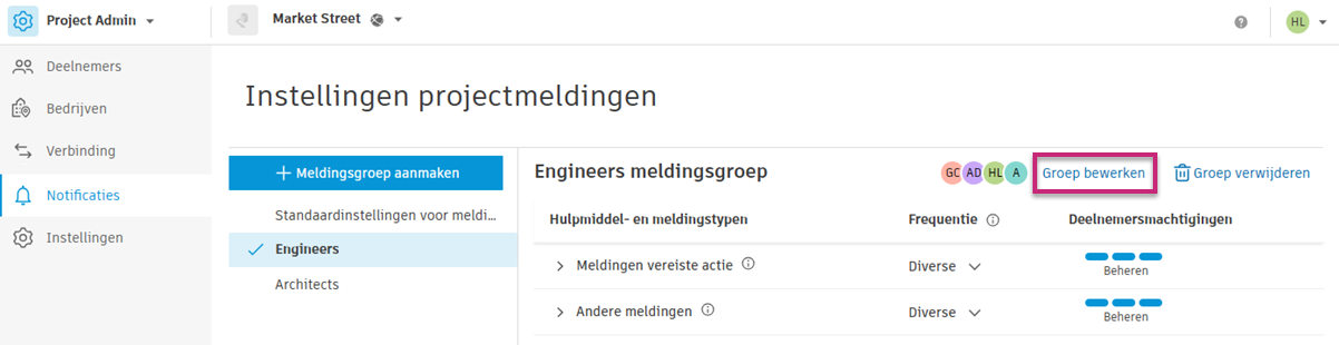

Meldingsgroepen bewerken en verwijderen
U kunt de naam van een groep bewerken en deelnemers, rollen of bedrijven toevoegen of verwijderen.
Een issuesgroep bewerken

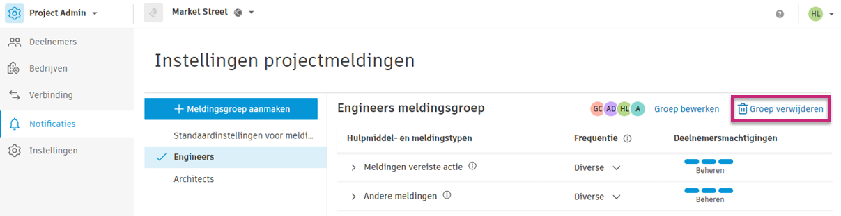

  1. Selecteer de groep die u wilt bewerken.
  2. Klik op Groep bewerken rechtsboven op de pagina Issues.
    Ontvangers toevoegen
  3. Breng de gewenste wijzigingen aan.
  4. Klik op Toepassen.

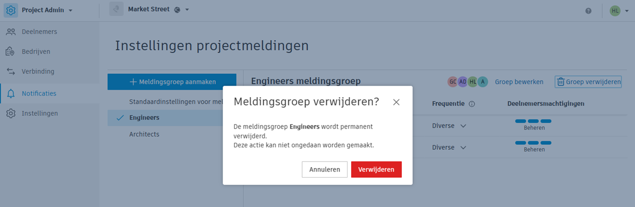

Een issuesgroep verwijderen
  1. Selecteer de issuesgroep die u wilt verwijderen.
  2. Klik op Groep verwijderen rechtsboven op de pagina Issues.
  3. Als u wordt gevraagd uw keuze te bevestigen, klikt u op Verwijderen.
    Opmerking: Het verwijderen van een groep kan niet ongedaan worden gemaakt.

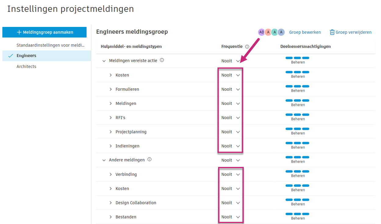

Issues uitschakelen
Projectbeheerders kunnen alle Issues, Issues voor geselecteerde hulpmiddelen en issuetypen voor specifieke deelnemers, rollen of bedrijven uitschakelen.
Alle Issues uitschakelen
U kunt alle Issues uitschakelen door:
Alle Issues uitschakelen door een afissuesgroep te maken
  3. Maak een issuesgroep door stappen 1-6 in Meldingsgroepen maken, hierboven, uit te voeren.
  4. Stel de frequentie naast Issues voor vereiste actie en Overige Issues in op Nooit.
    Met deze actie worden e-mailissues uitgeschakeld voor alle hulpmiddelen en issuestypen die aan deze hulpmiddelen zijn gekoppeld.

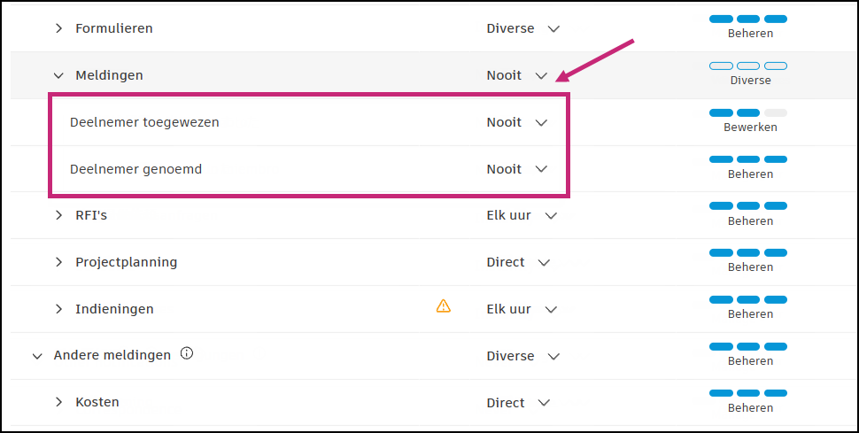

Bepaalde Issues uitschakelen
U kunt specifieke Issues voor hulpmiddelen en issuestypen uitschakelen door de frequentie voor deze hulpmiddelen en issuestypen in te stellen op Nooit. Zie E-mailfrequentie en machtigingsniveaus beheren voor meer informatie.
Opmerking: deelnemers ontvangen nog steeds Issues voor rapporten die ze hebben aangemaakt, zelfs als hun Issues zijn uitgeschakeld.

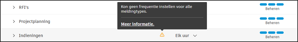

Kan frequentie niet instellen voor alle issuestypen
Wanneer u de frequentie voor e-mailissues voor een hulpmiddel instelt op Dagelijks of Uur, kan er naast sommige hulpmiddelen of issuetypen knopinfo worden weergegeven zoals hieronder:
Knopinfo met fout
Deze fout wijst erop dat minstens één berichttype voor een bepaald hulpmiddel niet in de samenvatting is inbegrepen. Daarom kan de gewenste frequentie niet worden gespecificeerd.

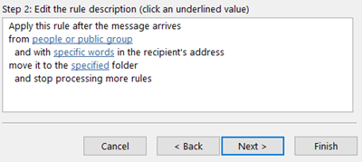

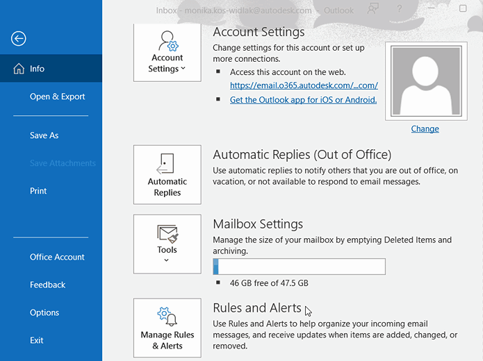

Outlook
Volg deze stappen om uw Outlook-regel te bewerken:
  1. Open Outlook.
  2. Klik op Bestand > Regels en Issues beheren.
  3. Klik op Regel wijzigen > Regelinstellingen bewerken.
  4. Schakel het vakje van personen of openbare groep uit.
  5. Schakel het vakje met specifieke woorden in het adres van de ontvangerin en klik vervolgens in het dialoogvenster voor regelbeschrijving op de koppeling specifieke woorden.
  6. Typ '@acc.autodesk', klik op Toevoegen en klik vervolgens op OK.
  7. Selecteer een vakje naast een actie die u met het bericht wilt uitvoeren en klik vervolgens op Volgende.
  8. Selecteer indien nodig uitzonderingen en klik vervolgens op Volgende.
  9. Klik op Voltooien.
    Zie dit Microsoft-ondersteuningsartikel voor meer informatie over het bewerken van Outlook-regels.

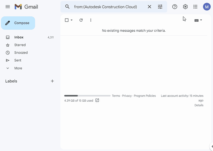

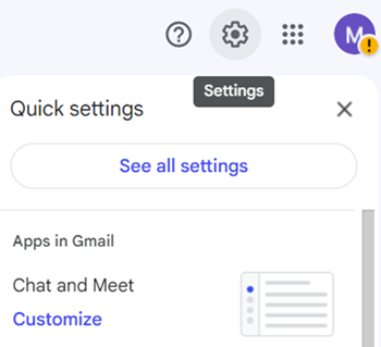

Gmail
  1. Open Gmail.
  2. Klik rechtsboven op Instellingen > Alle instellingen weergeven.
  3. Klik op Filters en geblokkeerde adressen en klik vervolgens op Bewerken naast het filter dat u wilt wijzigen.
  4. Verplaats uw filtercriteria van het veld Van naar het veld Bevat de woorden, zoals hieronder wordt weergegeven.
  5. Klik op Doorgaan.
  6. Selecteer een vakje naast een actie die u wilt uitvoeren voor het bericht dat aan uw criteria voldoet.
  7. Klik op Filter bijwerken.
Zie dit Help-artikel van Gmail voor meer informatie over het maken van regels voor het filteren van uw e-mails.
