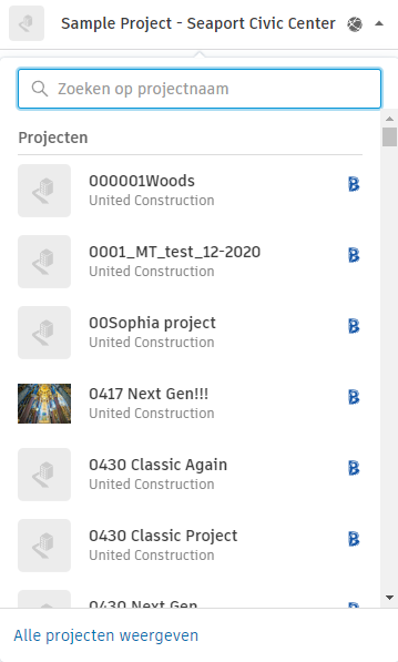

Ga als volgt te werk om een project te maken:
  1. Open de projectkiezer en klik op Alle projecten weergeven aan de onderkant van het menu.
  2. Klik in het projectoverzicht op het tabblad Projecten.
  3. Klik op Project maken.
