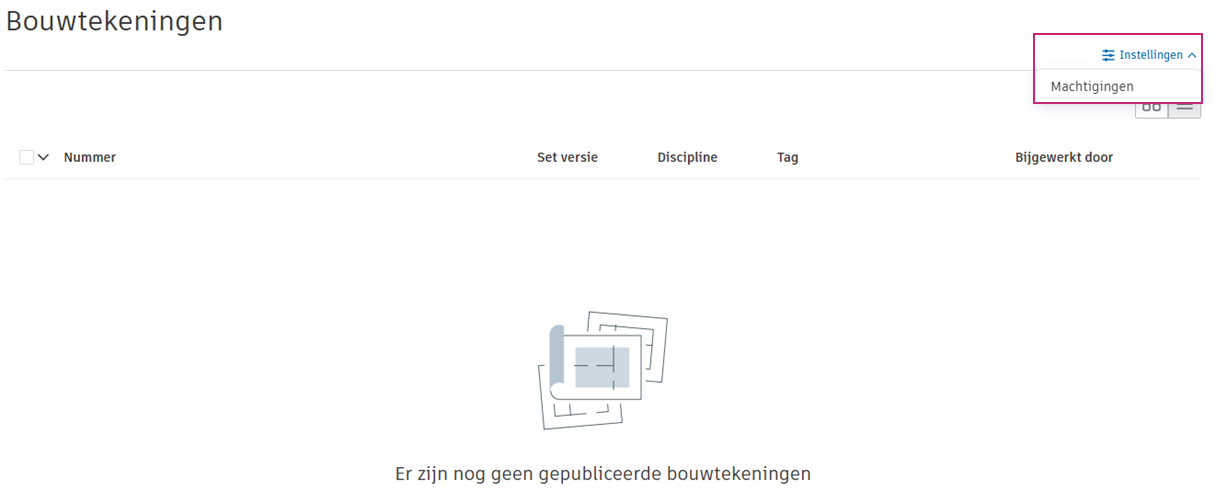

Sheets
Functie Help-artikel
Machtigingen voor rollen toevoegen Rechten voor Bouwtekeningen

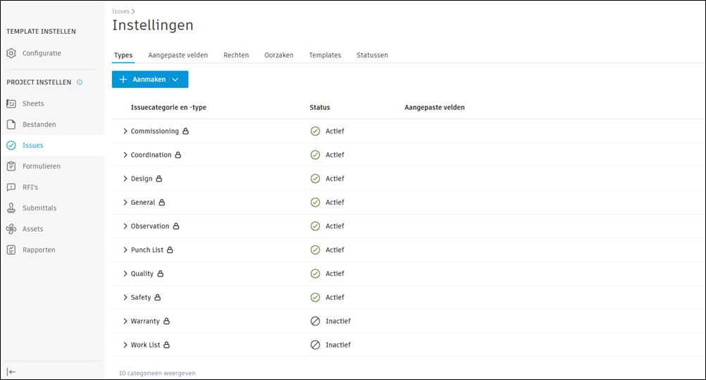

Issues
Opmerking: als u een project aanmaakt zonder een projecttemplate te gebruiken, zijn de instellingen in de tool Issues de standaardinstellingen voor issues. Als u een project start vanuit een projecttemplate, worden de issue-instellingen uit de projecttemplate overgenomen in de tool Issues.
Tab Functie Help-artikel
Types Maak en configureer issuescategorieën en issuestypen Meldingcategorieën en -typen
Aangepaste velden Aangepaste velden maken om aan issuescategorieën en -typen toe te voegen Aangepaste velden
Oorzaken Oorzaken maken om aan issues toe te voegen Oorzaken
Rechten Rechten voor projectrollen configureren Rechten voor Meldingen
Templates Meldingstemplates maken om sneller issues te kunnen maken Meldingtemplates
Statussen De zichtbaarheid van issuestatussen instellen Instellingenissuestatussen

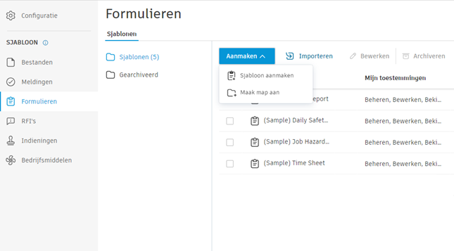

Formulieren
Mappen met formuliertemplates maken en ordenen Formuliertemplates beheren
Formuliertemplates maken en configureren Formuliertemplates maken
Formuliertemplates importeren uit eerdere Build-projecten, PlanGrid en BIM 360 Field Management om templates voor alle projecten te standaardiseren met behulp van deze template Formuliertemplates importeren

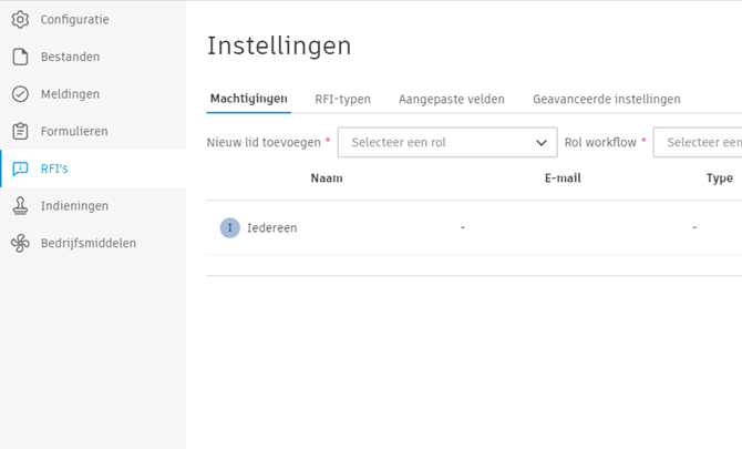

RFI’s
Machtigingen RFI-rollen en -machtigingen instellen RFI-machtigingen
RFI-types Het RFI-proces instellen RFI-types
Aangepaste velden Aangepaste RFI-velden maken Aangepaste RFI-velden
Uitgebreide instellingen Beschikbare instellingen:
- RFI heropenen
- Zichtbaarheid van gesloten RFI's
- Zichtbaarheid van open RFI's
Geavanceerde RFI-instellingen

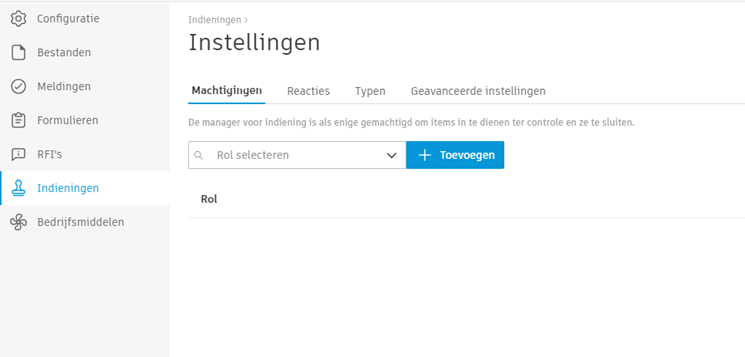

Submittals
Machtigingen Machtigingen op basis van rollen configureren Indieningsmachtigingen
Antwoorden Aangepaste antwoorden configureren Aangepaste reacties voor Indieningen
Types Indieningstypen instellen Typen submittals
Uitgebreide instellingen Instellen of iedereen gesloten submittals kan bekijken Geavanceerde indieningsinstellingen

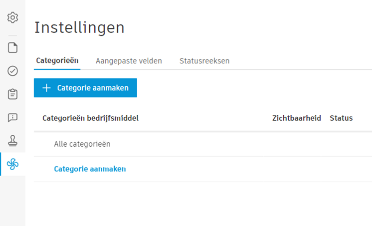

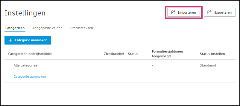

Assets
U kunt categorieën van assets, statusreeksen, en aangepaste velden in bulk importeren in projecttemplates of deze instellingen voor assets handmatig configureren in projecttemplates.
Instellingen voor objecten handmatig configureren:
Categorieën Assetscategorieën maken en configureren, waaronder het toevoegen van verwijzingen naar formuliertemplates Categorieën configureren
Aangepaste velden Aangepaste velden maken om aan categorieën toe te voegen Aangepaste velden en statusreeksen configureren
Statussets Statussets maken om aan categorieën toe te voegen Aangepaste velden en statusreeksen configureren

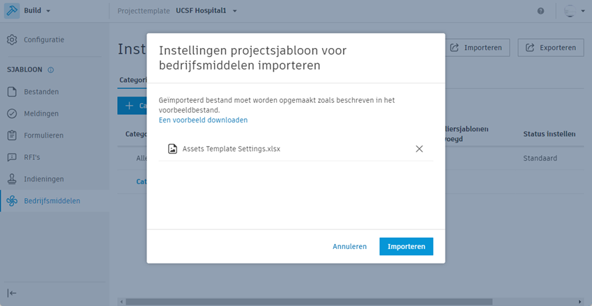

Instellingen voor objecten importeren:
  1. Klik in de rechterbovenhoek op Importeren.
  2. Klik op Een voorbeeld downloaden.
    Tip: Als u BIM 360 gebruikt, kunt u een export van instellingen voor assets uit BIM 360 importeren om snel categorieën, statussets en aangepaste velden in een -projecttemplate te maken.
  3. Volg de instructies in het bestand om het in te vullen.
    Opmerking: hier volgt een lijst met de kleuropties voor statussen:
  4. Sla uw bestand op en ga terug naar Objecten in de projecttemplate.
  5. Klik op Importeren.
  6. Klik op Bestand kiezen.
  7. Selecteer uw .XLSX-bestand en klik op Import.
Tip: Als u bestaande categorieën van assets, statusreeksen en aangepaste velden in een projecttemplate hebt, kunt u klikken op Exporteren en deze items in het geëxporteerde XLSX-bestand in bulk bewerken. Importeer uw bewerkte bestand nadat deze klaar is door de vorige stappen te volgen.
Opmerking: verwijderen wordt niet ondersteund door importeren. Als u een item verwijdert uit uw geëxporteerde bestand, wordt het niet verwijderd uit uw projecttemplate.
